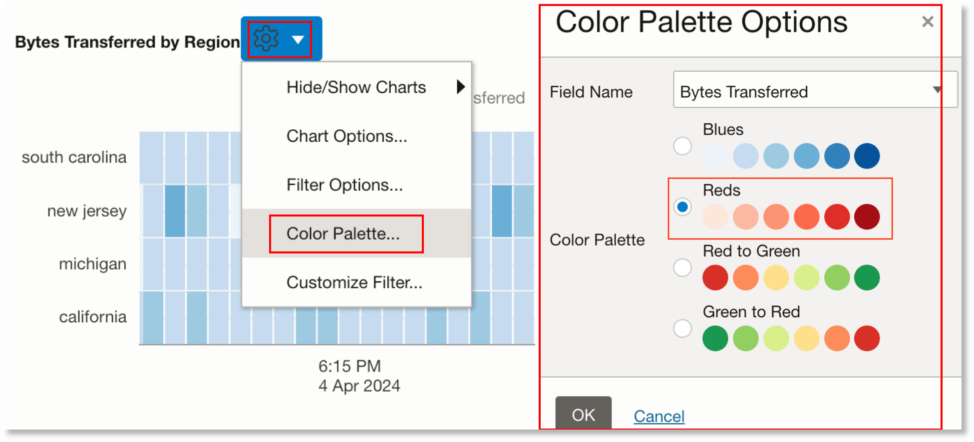

Um das Heatmap-Farbschema zu ändern, klicken Sie im Menü Menü "Einstellungen" Einstellungen neben dem Titel des Zeitreihendiagramms auf Farbpalette. Sie können auch auf den Link Farbe neben dem Diagramm und dem Feldnamen klicken. Wählen Sie die Farben in der Farbpalette aus.
Heatmap-Farbschema ändern
Das Heatmap-Diagramm ändert die Farben in die ausgewählte Palette:

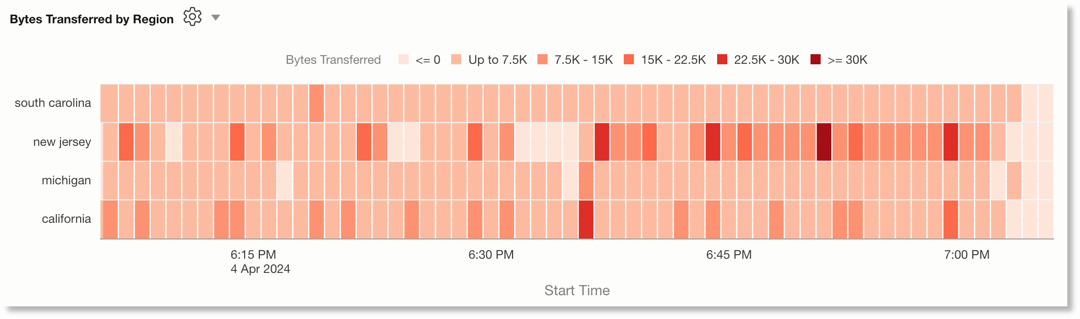

Heat Map in neuen Farben
Im obigen Diagramm können Sie feststellen, dass die höheren Werte mit der höheren Intensität der Farben leicht zu identifizieren sind.

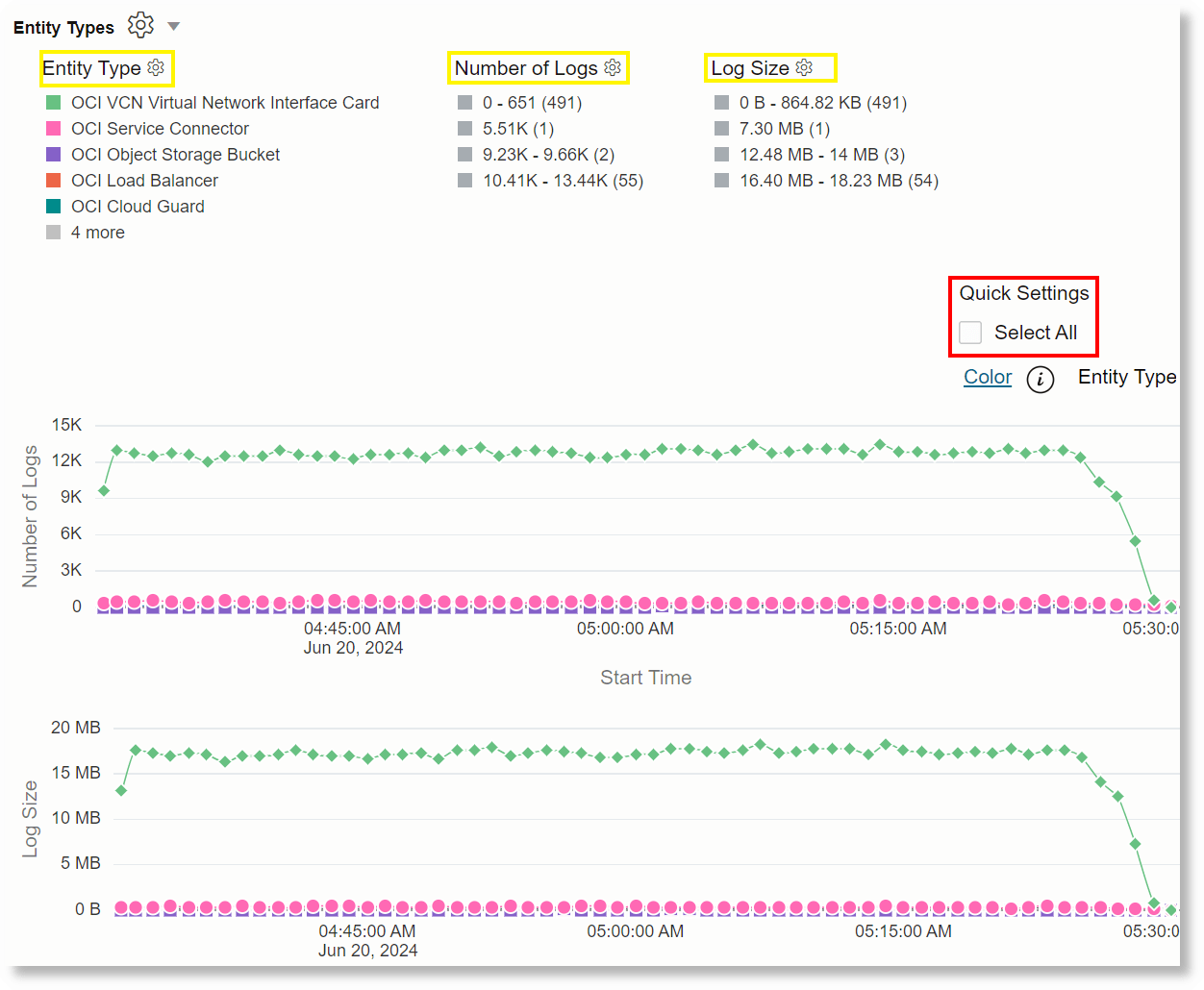

Das Dialogfeld "Filteroptionen" zeigt die Liste der Felder an, die im Timestat-Diagramm verwendet werden. Aktivieren Sie das Kontrollkästchen Suchfilter anzeigen. Sie können ein oder mehrere Felder auswählen, die im Filterbereich angezeigt werden sollen. Beispiel: Betrachten Sie die folgende Suche:
| eval 'Raw Size (bytes)' = unit('Raw Size', byte)
| link Time, 'Entity Type'
| timestats name = 'Entity Types'
            sum(Count) as 'Number of Logs',
            sum('Raw Size (bytes)') as 'Log Size'
        by 'Entity Type'
Im Dialogfeld "Filteroptionen" werden jetzt die folgenden vom Befehl timestats generierten Felder und die in der by-Klausel verwendeten Felder angezeigt: Entitytyp, Anzahl Logs, Loggröße.
Im Feldbereich können Sie einen oder mehrere Filter auswählen, um nur diese spezifischen Datenpunkte anzuzeigen. Sie können den Filter zurücksetzen, indem Sie die Option Alle auswählen umschalten.
Zeitreihendiagramm mit Feldfiltern

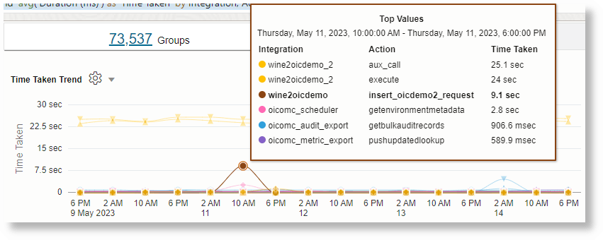

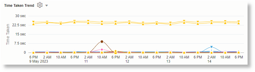

Im folgenden Beispiel mit OCI Integration Activity Stream Logs wird der Time Taken Trend anhand der Felder Action und Integration dargestellt:
Duration != null and 'Log Source' = 'OCI Integration Activity Stream Logs'
| eval 'Duration (ms)' = unit(Duration, ms)
| link Identifier, Instance, Action
| stats unique(Integration) as Integration
| timestats name = 'Time Taken Trend' avg('Duration (ms)') as 'Time Taken' by Integration, Action
Der Time Taken Trend wird anhand der Felder Action und Integration dargestellt.
Sie können den Mauszeiger über einen beliebigen Datenpunkt bewegen, um die Top-Werte für diesen Zeitraum abzurufen.
Bewegen Sie den Mauszeiger auf den Datenpunkt, um die Top-Werte für diesen Zeitraum abzurufen

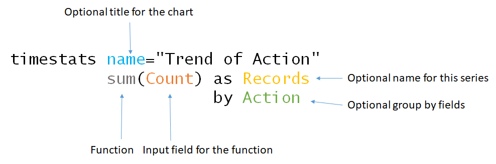

| timestats name="Trend of Action" sum(Count) as Records by Action
Teile des Befehls timestats im obigen Beispiel sehen wie folgt aus:
Die folgenden Parameter können in der Befehlssyntax verwendet werden:
Parameter Beschreibung
name Der optionale Titel für das Diagramm. Wenn dies nicht angegeben ist, wird der Name der Y-Achse verwendet.
span=<interval> Ein optionales Intervall wie 10min oder 1hour. Die Werte werden mit der angegebenen Funktion in diesem Intervall zusammengefasst. Standardmäßig wird der Span verwendet, der für den Befehl link angegeben wurde. Das Diagramm wird nicht korrekt ausgerichtet, wenn für die Befehle link und timestats unterschiedliche Spans angegeben sind.
field Name eines Zeitstempelfelds für die X-Achse. Dies ist ein fakultatives Feld. Der Standardwert ist das Feld Start Time.
<function> Name der Funktion. Sie können die Funktionen, die mit dem Befehl "stats" verknüpft sind, auch mit dem Befehl "timestats" verwenden. Einzelheiten zu den Funktionen und Beispiele für die Verwendung der Funktionen mit dem Befehl finden Sie unter stats.
Trennen Sie mehrere Funktionen durch Komma. Beispiel:
| link Time, 'Log Source'
| timestats avg('Raw Size (bytes)') as Size,
         by 'Log Source'
Jede Funktion erstellt ein neues Diagramm. Sie können die Korrelationsoption in der UI verwenden, um die Diagramme visuell zu korrelieren.
as <alias> Geben Sie einen optionalen Alias für jede Zeitreihe an.
by <field> Die Funktion wird für jeden eindeutigen Wert des angegebenen Feldes berechnet. Sie können mehrere Felder angeben.
Alle by-clause-Werte für eine bestimmte Funktion werden im selben Diagramm dargestellt. Es gibt mehrere Diagramme, wenn Sie mehr als eine Funktion in Ihrem Befehl timestats haben.
Hinweis: Die Anzahl der Gruppierungsfelder ist auf 4 begrenzt.

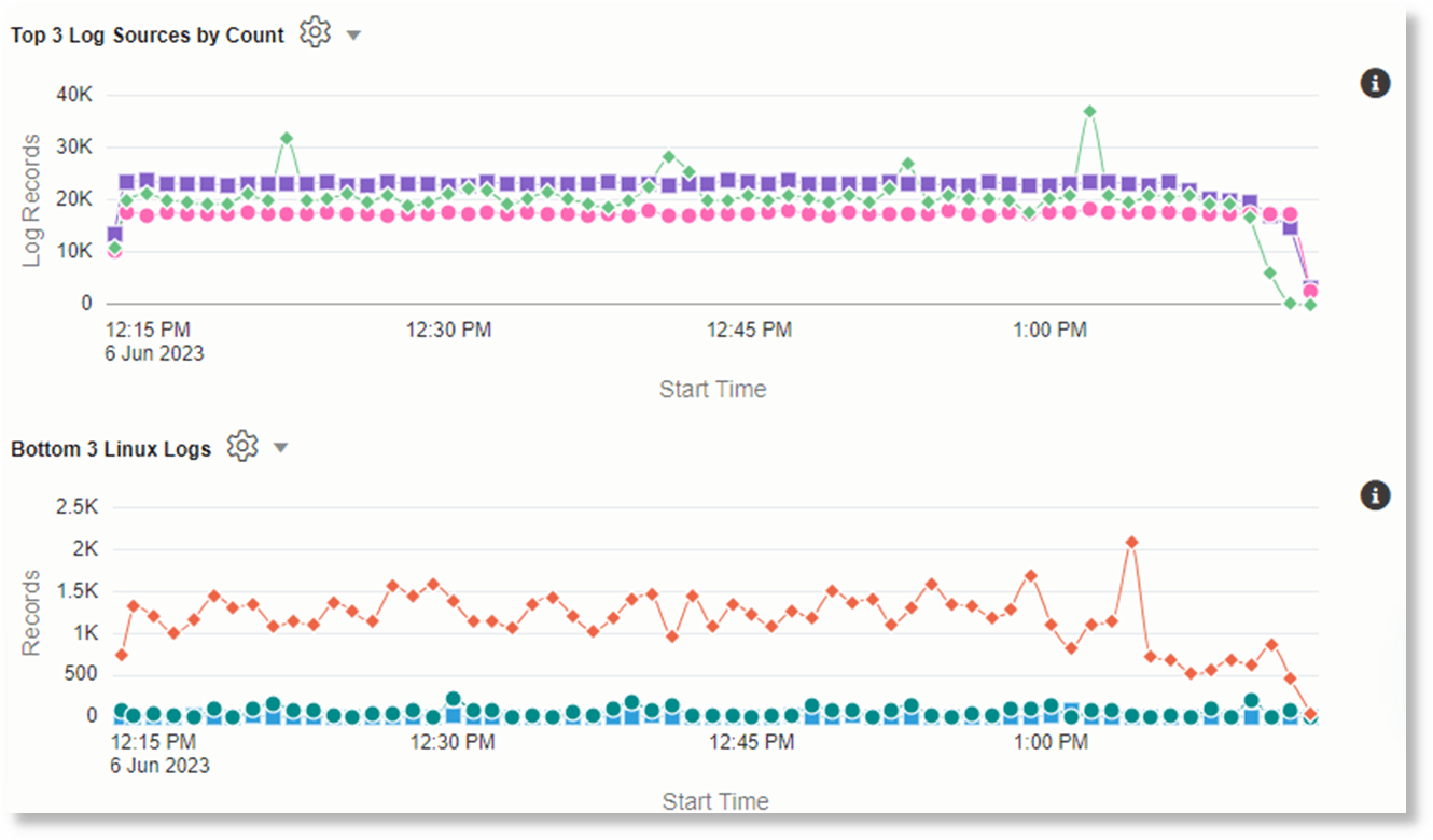

Beispiel:
| timestats topcount = 3 name = 'Top 3 Log Sources by Count'
            sum(Count) as 'Log Records'
        by 'Log Source'
| addfields
     [ * | where 'Log Source' in ('Linux Audit Logs', 'Linux Secure Logs', 'Linux Syslog Logs', 'Linux Cron Logs')
         | timestats bottomcount = 3 name = 'Bottom 3 Linux Logs'
                   by 'Log Source' ]
Die folgenden Diagramme werden als Ergebnis der Ausführung der obigen Abfrage generiert:
Topcount- oder Bottomcount-Parameter verwenden, um die Anzahl der Diagramme anzugeben

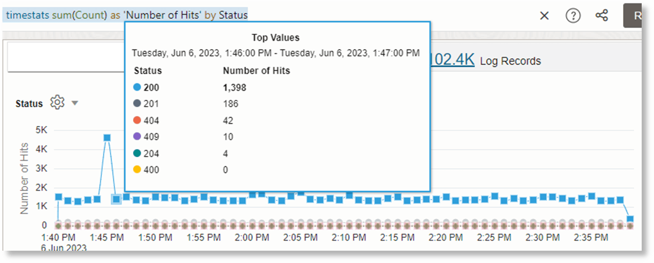

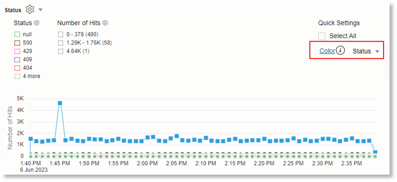

    Beachten Sie die folgende Abfrage, die den Trend jeder Status in den OCI-Auditlogs anzeigt:
    Status != null and 'Log Source' = 'OCI Audit Logs'
    | link Time, Status
    | timestats sum(Count) as 'Number of Hits' by Status
    Das Diagramm zeigt die Statuswerte und deren Standardfarbe an. Die Werte im Feld "Status" sind 200, 201, 404, 409, 204 und 400.
    Statuswerte und ihre Standardfarbe

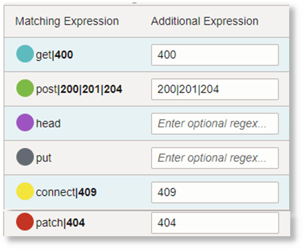

    Aktivieren Sie die Filter mit den Diagrammoptionen, um die Farboption neben dem Diagramm anzuzeigen.

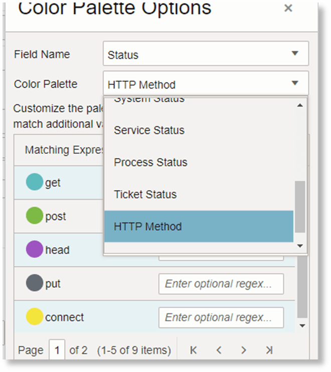

    Klicken Sie auf den Link Farbe, wählen Sie das Feld Status, und wählen Sie eine Palette aus, die so viele Farben wie die zu konfigurierenden Werte hat.
    eine Palette auswählen, die so viele Farben wie die zu konfigurierenden Werte hat
    Aktualisieren Sie jeden Farbausdruck mit dem Wert oder einem regulären Ausdruck, den Sie abgleichen möchten.
    Sie können diesen Vorgang für jedes Feld in der Dropdown-Liste "Farbe" wiederholen, um die Farben zu konfigurieren.
timecluster-Befehl zum Darstellen einer Zeitreihe verwenden
Sie können ähnliche Zeitreihenwerte mit dem Befehl timecluster nach dem Befehl link gruppieren. Clustering ist nützlich, wenn eine große Anzahl von Zeitreihen analysiert werden muss oder Sie verschiedene Verhaltensweisen in Ihren Zeitreihenwerten identifizieren möchten.
Themen:

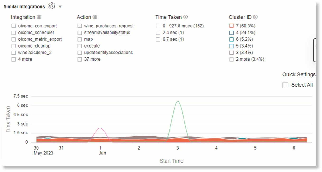

Im folgenden Beispiel wird timecluster nach link verwendet, um repräsentative Beispiele von OCI Integration Activity Stream Logs abzurufen. Sie können die Maus auf einen beliebigen Datenpunkt bewegen, um zusätzliche Details zum Cluster abzurufen:
| timecluster name = 'Similar Integrations' avg('Duration (ms)') as 'Time Taken' by Integration, Action
Zeitreihendarstellung von OCI-Integrationsaktivitätsstreamlogs
Einzelne Cluster mit Filtern anzeigen: Klicken Sie auf Diagrammoptionen, und klicken Sie auf Filter, um die Filter zu aktivieren und anzuzeigen. Wählen Sie die einzelnen Cluster-IDs aus, um die Details für dieses Cluster anzuzeigen.
Funktionsweise von Link timecluster
Clustering betrachtet jede Zeitreihe mit ähnlicher Ausprägung und ähnlichen Werten. Im Folgenden sind einige der Eigenschaften aufgeführt, mit denen die Zeitreihen geclustert werden:
  • Gipfel und Täler in der Zeitreihe: Zeitreihen mit ähnlichen Gipfeln und Tälern werden in der Regel gemeinsam gruppiert.
  • Werte an jedem Punkt: Selbst wenn zwei Zeitreihen ähnliche Spitzen aufweisen, können sie immer noch in verschiedene Cluster fallen, wenn die Werte weit voneinander entfernt sind.
Jedes Cluster erhält die folgenden Eigenschaften, die in der Konsole angezeigt werden:
Eigenschaft Beschreibung
Cluster-ID Eine eindeutige ID für das Cluster
Clustermitglieder Anzahl Zeitreihen in diesem Cluster
Mindestwert Niedrigster Wert für dieses Cluster für das ausgewählte Intervall
Höchstwert Höchster Wert für dieses Cluster für das ausgewählte Intervall
Wert Wert der angegebenen stats-Funktion für dieses Cluster für das ausgewählte Intervall
Prozentsatz Prozentsatz der Gruppen, die durch die Anzahl der Mitglieder in diesem Cluster dargestellt werden
Clusterbeispiele Nur wenige Beispiele des Clusters.
Hinweis: Es können mehr Werte als die im Beispiel angezeigten Werte vorhanden sein, da es sich nur um Beispiele handelt, die ein ähnliches Verhalten aufweisen.
