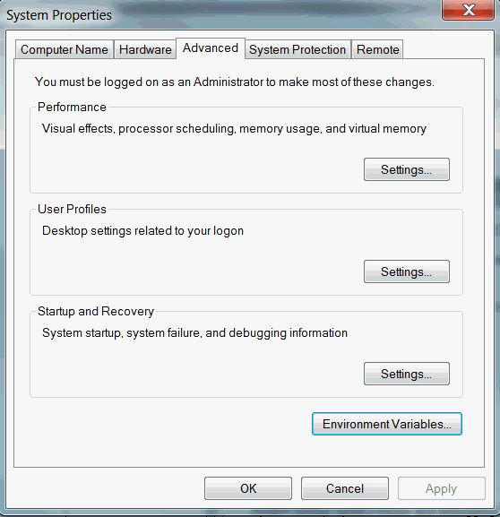

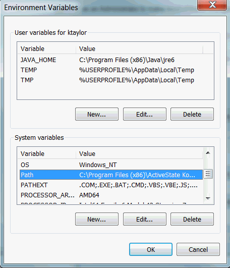

Fehlerbehebung: Windows: Das System kann den angegebenen Pfad nicht finden. Agent konnte nicht installiert werden.
FEHLEREBENE=9009
Möglicher Grund: Umgebungsvariablen wurden aufgrund von Leerzeichen im Verzeichnis-/Ordnernamen nicht richtig festgelegt.
Windows-Umgebungen ermöglichen die Verwendung von Leerzeichen innerhalb eines Verzeichnis-/Ordnernamens, was zu einem Problem mit der Management Agent-Installation führt, da dem Namen automatisch von Windows Anführungszeichen hinzugefügt werden. Beispiel: Es gibt ein Verzeichnis/einen Ordner mit dem Namen Program Files. In diesem Fall fügt Windows automatisch Anführungszeichen ein, da sich ein Leerzeichen im Ordnernamen befindet, und es wird jetzt gesagt: "Program Files".
Zusätzliche Anführungszeichen können zu einem Problem führen, da das Management Agent-Installationsprogramm keine Anführungszeichen für Umgebungsvariablen wie JAVA_HOME und AGENT_INSTALL_BASEDIR zulässt.
Das Management Agent-Installationsprogramm akzeptiert die folgenden Sonderzeichen im Pfad nicht: [, ^^, ", ', & oder ].
Aktion:
- Klicken Sie in der Windows-Taskleiste mit der rechten Maustaste auf das Symbol Windows, und wählen Sie System aus.
- Klicken Sie im Fenster Einstellungen unter Zugehörige Einstellungen auf Erweiterte Systemeinstellungen.
- Klicken Sie auf der Registerkarte Advanced auf Environment Variables.
- Klicken Sie auf Neu, um eine neue Umgebungsvariable zu erstellen. Klicken Sie auf Bearbeiten, um eine vorhandene Umgebungsvariable zu ändern.
- Nachdem Sie die Umgebungsvariable erstellt oder geändert haben, klicken Sie auf Anwenden und anschließend auf OK, damit die Änderung wirksam wird.
Hinweis
Die grafische Benutzeroberfläche zum Erstellen von Umgebungsvariablen kann je nach Windows-Version geringfügig variieren.
