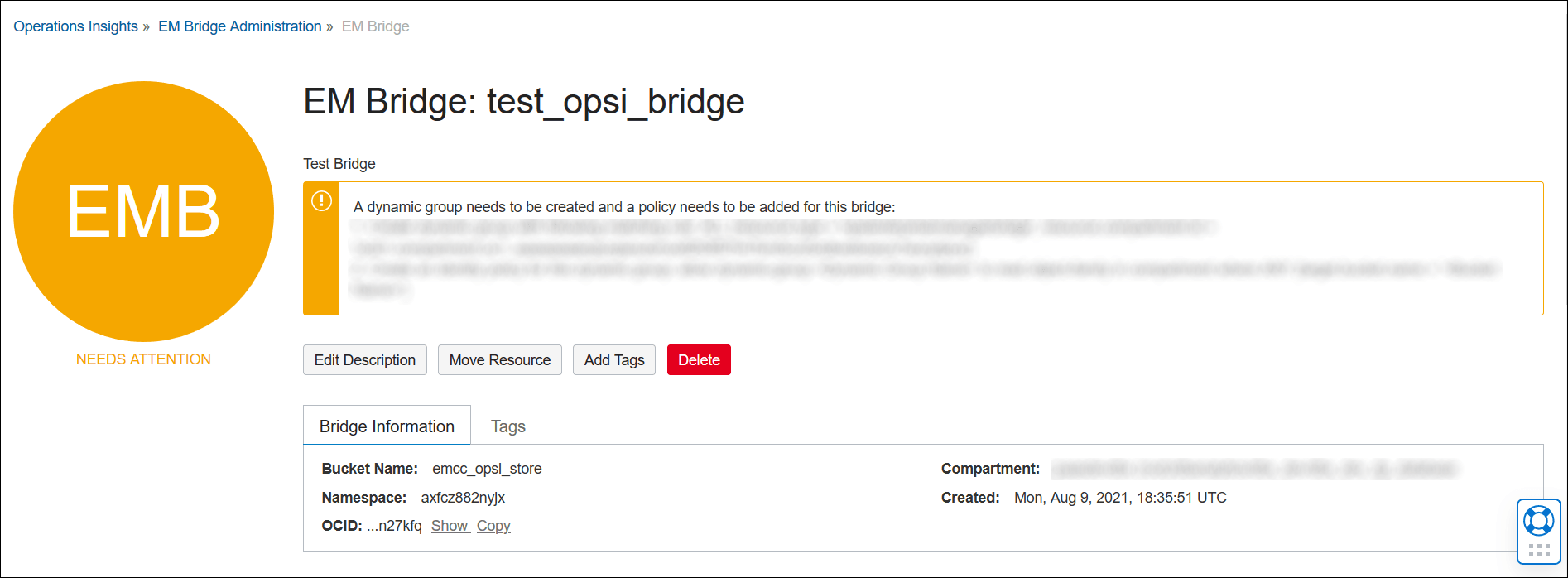

  2. Navigieren Sie zur EM-Bridgeadministrations-UI für diese Bridge, und prüfen Sie ihren Status.
    1. Wenn der Status AKTION ERFORDERLICH lautet, prüfen Sie die in der UI angezeigte Policy, und fügen Sie die entsprechende Policy hinzu, sodass sich der Status der EM-Bridge in AKTIV ändert.
      Das Bild zeigt die Policy-Informationen.

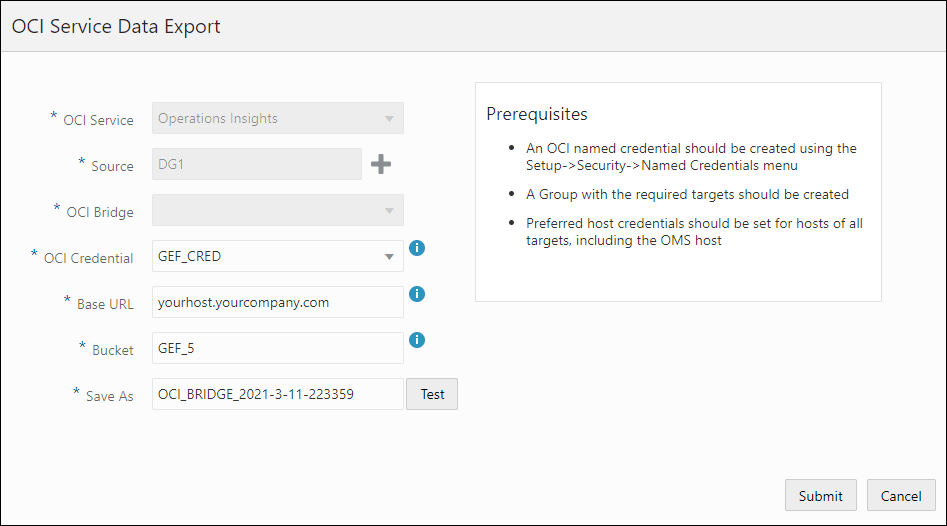

  4. Prüfen Sie in der Enterprise Manager-Konsole die OCI-Bridgekonnektivität anhand der unter Schritt 1: Enterprise Manager-Daten in OCI exportieren angegebenen Schritte.
    Klicken Sie auf Testen, um die OCI-Bridgekonnektivität für Ihre Bridge zu prüfen.
    Die Abbildung gezeigt, wie Sie die OCI-Bridgekonnektivität prüfen.

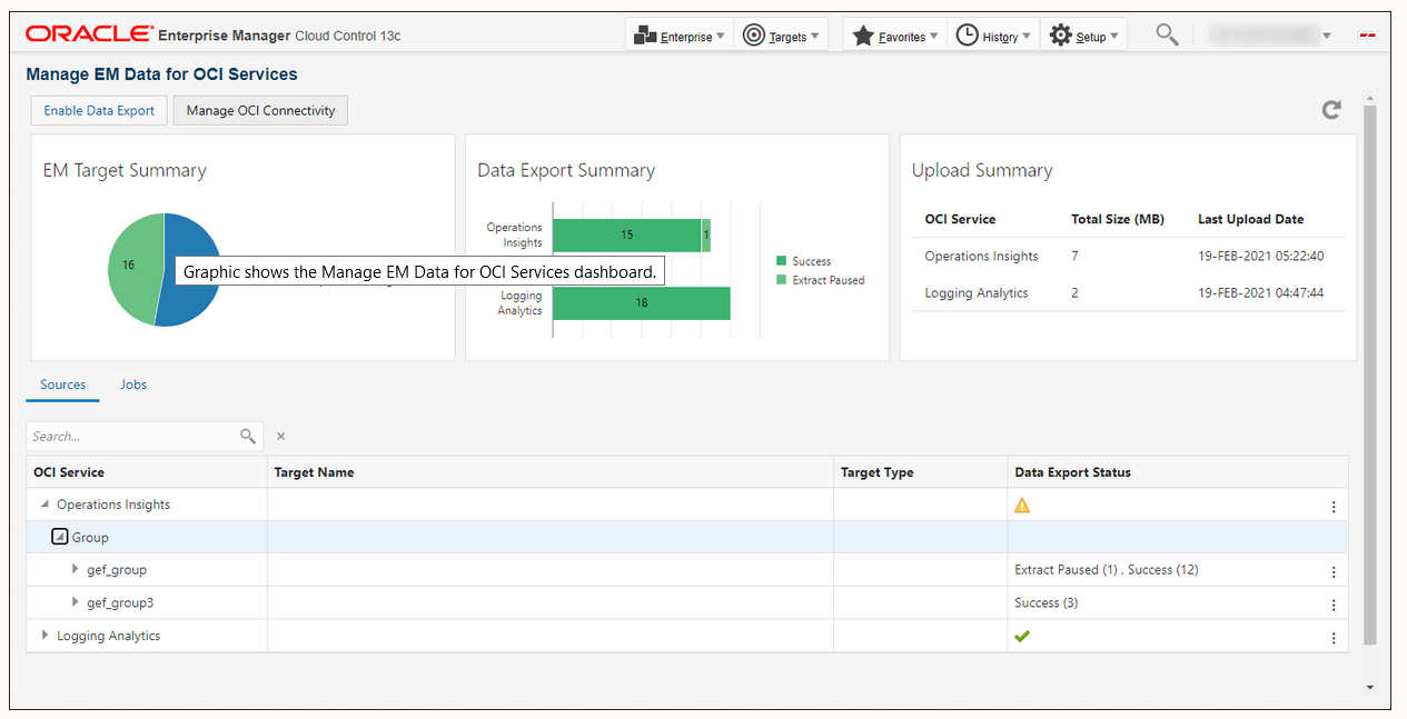

  6. Wenn der OCI-Bridgetest erfolgreich ist, führen Sie die unter Datenuploadstatus für einen Service anzeigen beschriebenen Schritte aus, und prüfen Sie den Datenuploadstatus für den Ops Insights-Service.
    Die Abbildung zeigt das Dashboard "EM-Daten für OCI-Services verwalten".

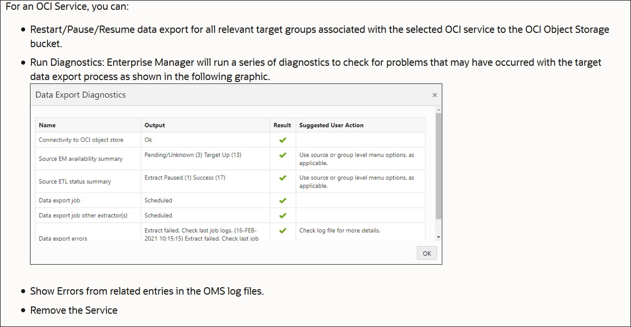

  7. Wählen Sie den Ops Insights-Service aus und wählen Sie im Menü eine Option Diagnose ausführen aus, um den Gesamtbericht abzurufen.
    Die Abbildung zeigt ein Beispiel für einen Diagnosebericht.
  8. Für eine Gruppe bzw. ein Ziel mit offensichtlichen Problemen (wie in der UI gezeigt) können Sie Fehler anzeigen auswählen, um detaillierte Informationen zu diesem Fehler abzurufen.
