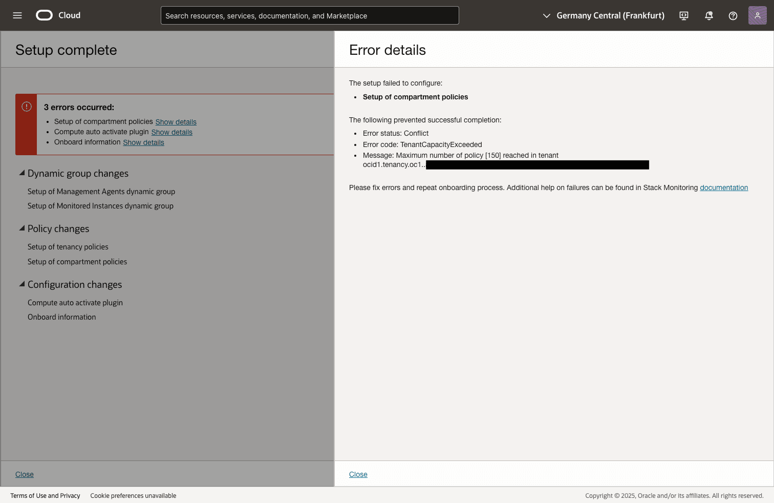

Fehlerbehebung bei Policy Manager
Policy-Quota erreicht
Stellen Sie sicher, dass neue Policys im Mandanten erstellt oder vorhandene Policys verwendet werden können (die Policy muss im aktuellen Compartment und im Root Compartment vorhanden sein). Um die Erstellung neuer Policys zu ermöglichen, bereinigen Mandanten veraltete Policys oder arbeiten mit Oracle zusammen, um Policy-Limits zu erhöhen. Nachdem neue Policys erstellt werden können, wiederholen Sie das Setup.

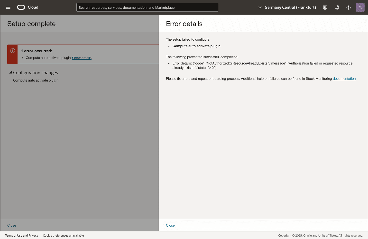

Automatische Aktivierung von Compute kann nicht erstellt werden
Policy Manager erwartet, dass Stackmonitoringkonfigurationen den Status ACTIVE aufweisen, da eine solche Konfiguration im Compartment vorhanden sein kann. Wenn Konfigurationen mit einem unerwarteten Status vorhanden sind, kann die Konfiguration nicht erstellt werden.
Bereinigungskonfigurationen mit ungültigem Status im aktuellen Compartment. Verwenden Sie zum Bereinigen das öffentliche SDK oder die CLI, wie den Befehl delete.
