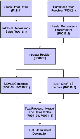

Dieses Ablaufdiagramm veranschaulicht die Verarbeitung von Intrastat-Berichten:
