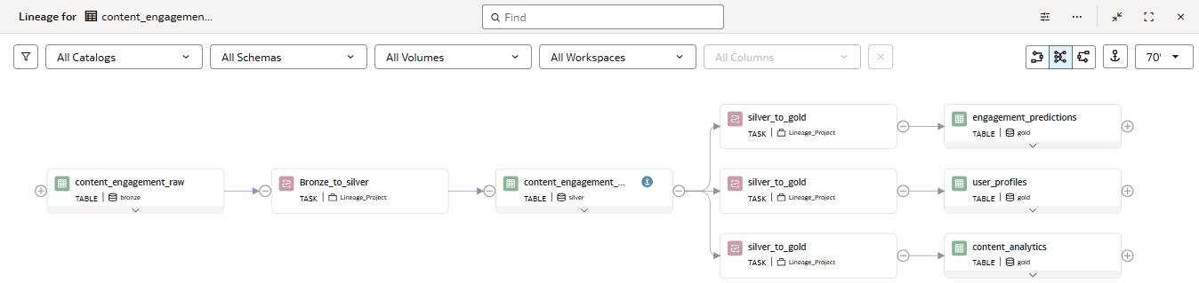

Sie können die Herkunft der AI Data Platform-Artefakte im Masterkatalog anzeigen. Klicken Sie mit einer rechten Maustaste auf ein Artefakt, und wählen Sie Lineage aus. Tabellen und Volumes werden im Herkunftsdiagramm angezeigt, während Tabellen und Wissensdatenbanken derzeit als Ankerknoten unterstützt werden.
Herkunftsdiagramm.
In der Herkunftsansicht wird ein Herkunftsdiagramm mit vor- und nachgelagerten Artefakten für das ausgewählte Datenartefakt angezeigt. Sie können zwischen vollständigem Diagramm, reiner Upstream-Ansicht und reiner Downstream-Ansicht wechseln.
Navigatorleiste des Herkunftsdiagramms. Downstream-, Upstream-, Liniendiagramm-, Anker- und Zoom-Dropdown-Menü werden durch roten Text angezeigt.

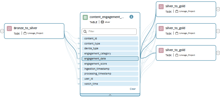

Sie können Datenartefakte in Ihrem Herkunftsfluss einblenden, indem Sie unten auf der Artefaktkarte auf den Pfeil nach unten klicken. Wenn das Artefakt erweitert wird, können Sie die Upstream- und Downstream-Vererbung bestimmter Datenspalten anzeigen. Diese Funktion funktioniert für Artefakte, die Datenspalten wie Tabellen und Volumes enthalten.
Das Herkunftsdiagramm wird angezeigt. Der Tabellenknoten content_engagement ist ausgewählt und eingeblendet.
Bei erweiterten Artefaktkarten erweitern Sie eine Tabelle oder ein Volume, um die zugehörigen Spalten und die damit verbundenen Herkunftsbeziehungen auf Spaltenebene anzuzeigen. Sie können Datenartefakte in Ihrem Herkunftsfluss einblenden, indem Sie unten auf der Artefaktkarte auf den Pfeil nach unten klicken. Wenn das Artefakt erweitert wird, können Sie den Upstream- und Downstream-Datenfluss für bestimmte Spalten anzeigen. Diese Funktion funktioniert nur für Artefakte, die Datenspalten wie Tabellen und Volumes enthalten.

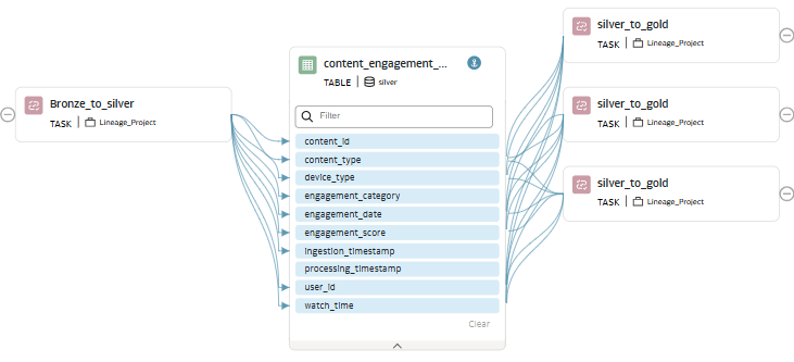

Sie können mehrere Tabellen und Volumes in Ihrem Herkunftsdiagramm erweitern, um den Datenfluss von beiden anzuzeigen. Wenn Sie das Datenartefakt einblenden, zeigen blaue Pfeile, wie Spalten in Quellartefakten über Notizbuch- oder Workflowausführungen zu Spalten in Zielartefakten beitragen. Sie markieren den Pfad einer einzelnen Spalte, indem Sie darauf doppelklicken.
Blaue Pfeile zeigen Zeilenbeziehungen auf Spaltenebene zwischen Quell- und Zielspalten an. Diese Beziehungen geben an, wie Daten über Tabellen, Volumes, Notizbücher, Aufgaben und Workflows hinweg abgeleitet, transformiert oder propagiert werden. Doppelklicken Sie auf eine Spalte, um deren Herkunftspfad im Diagramm hervorzuheben.
Das Herkunftsdiagramm wird angezeigt. Der Knoten content_engagement wird eingeblendet, und die Datenspalte engagement_date wird ausgewählt. Dunkelblaue Pfeile verbinden die Datenspalte mit Upstream- und Downstream-Knoten.
Sie können mehrere Datenspalten auswählen, indem Sie bei gedrückter Umschalt- oder Strg-Taste auf sie klicken, um mehrere Pfade hervorzuheben.

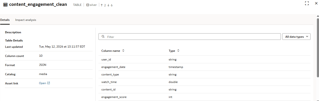

Herkunftsdetails
Wenn Sie im Herkunftsdiagramm auf ein Artefakt doppelklicken, werden Details für dieses Artefakt angezeigt. Für Aufgaben enthält die Detailseite sowohl Details für die Aufgabe als auch den Job, zu dem sie gehört. Für Tabellen und Volumes enthält die Detailseite Informationen zur Tabelle oder zum Volume und deren Spalten.
Sie können mit der rechten Maustaste auf Datenartefakte klicken, um entweder Details anzeigen oder Als Anker festlegen zu wählen. Wenn Sie das Datenartefakt als Anker festlegen, wird das aktuell angezeigte Diagramm stattdessen auf diesen Knoten zentriert.
Im oberen Bereich des Fensters "Details" werden der Artefakttyp, das zugehörige Schema und die Anzahl der Upstream- und Downstream-Artefakte angezeigt. Wenn Sie im Bereich "Beschreibung" auf den Link Asset klicken, gelangen Sie zum Artefakt in Ihrem Workspace.
Die Seite "Herkunftsdetails" für den Knoten content_engagement_clean wird angezeigt. Die Registerkarte "Details" ist ausgewählt.
Bei Datenartefakten wird im Fenster "Details" angezeigt, wann das Artefakt zuletzt aktualisiert wurde, Informationen zu Datenspalten, Format und dem Katalog, zu dem das Datenartefakt gehört. Über das Dropdown-Menü können Sie nach bestimmten Datenspalten nach Name suchen und nach Datentyp filtern.
Bei Prozessartefakten, die Aufgaben und Notizbücher umfassen, werden im Fenster "Details" Informationen zum Artefakt angezeigt, darunter der aktuelle Aufgaben- und Jobstatus, die Dauer, der Aufgabentyp, der Job- oder Notizbuchname und die ID sowie das angehängte Cluster. Im rechten Fensterbereich können Sie Quell- und Zielartefakte basierend auf dem Artefaktnamen oder über das Dropdown-Menü nach Transformationstyp filtern.

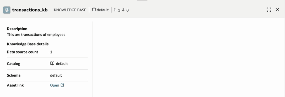

Knowledge Base-Herkunft
Wissensdatenbanken funktionieren ähnlich wie Datenartefakte, zeigen aber nur Upstream-Verbindungen an, da sie keine Downstream-Elemente enthalten. Diese Upstreamverbindungen sind die Datenquellen, die für die Wissensdatenbank ausgewählt wurden, entweder Volumes oder Ordner in einem Volume.
Wenn Sie auf ein Knowledge-Base-Artefakt doppelklicken, werden die Details für diese Knowledge-Base angezeigt, einschließlich der Anzahl der Datenquellen, sowie der Katalog und das Schema, in dem die Knowledge-Base im Workspace erstellt wurde.
Registerkarte "Details" für ein Knowledge-Base-Artefakt im Herkunftsdiagramm

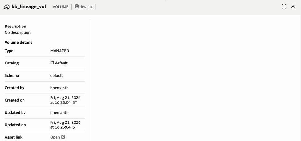

Sie können auf das Upstream-Volume und die Ordner klicken, um Details zu Katalog und Schema, zu dem das Volume gehört, Anzahl der enthaltenen Ordner und ob das Volume verwaltet oder extern ist, anzuzeigen.
Registerkarte "Details" für ein Volume-Artefakt in einem Herkunftsdiagramm

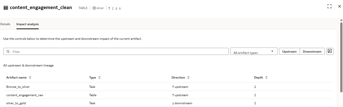

Auswirkungsanalyse
Als Ankerknoten ausgewählte Datenartefakte verfügen im Fenster "Details" über eine zusätzliche Registerkarte für die Auswirkungsanalyse. Auf der Registerkarte "Auswirkungsanalyse" können Sie nach bestimmten Artefaktnamen suchen oder nach Artefakttyp filtern. Sie können "Vorgelagert" oder "Nachgelagert" auswählen, um nur Artefakte anzuzeigen, die dem aktuell ausgewählten Artefakt vorgelagert oder nachgelagert sind.
Die Detailseite content_engagement_clean des Herkunftsknotens wird angezeigt. Die Registerkarte "Auswirkungsanalyse" ist ausgewählt.
Verwenden Sie die Upstreamauswirkungsanalyse, um Abhängigkeiten zu verstehen. Verwenden Sie die Downstreamauswirkungsanalyse, um Verbraucher zu identifizieren, die von Änderungen am ausgewählten Artefakt betroffen sein können.
Klicken Sie auf Importanalyse exportieren, um die Artefakte zu exportieren, die sich auf das ausgewählte Datenartefakt beziehen. Sie können Upstreamartefakte, Downstreamartefakte oder alle zugehörigen Artefakte exportieren.

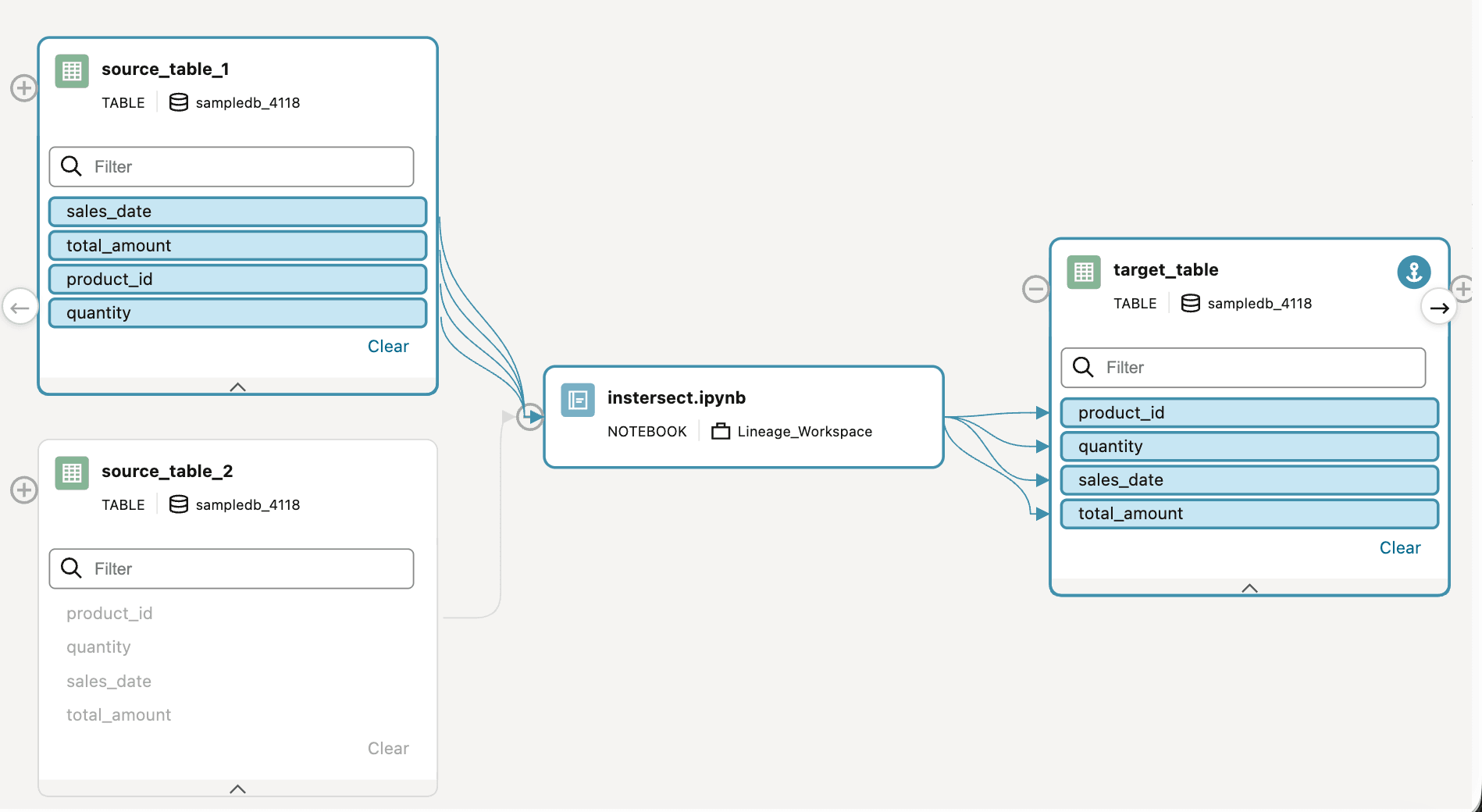

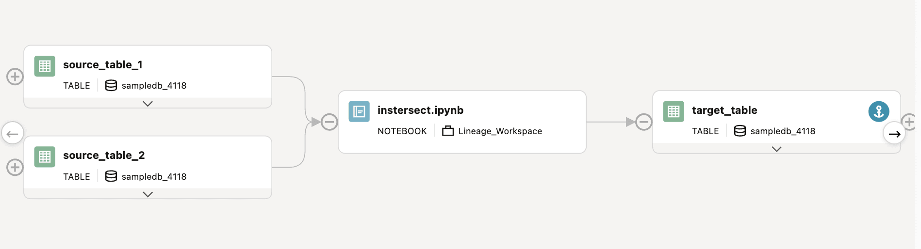

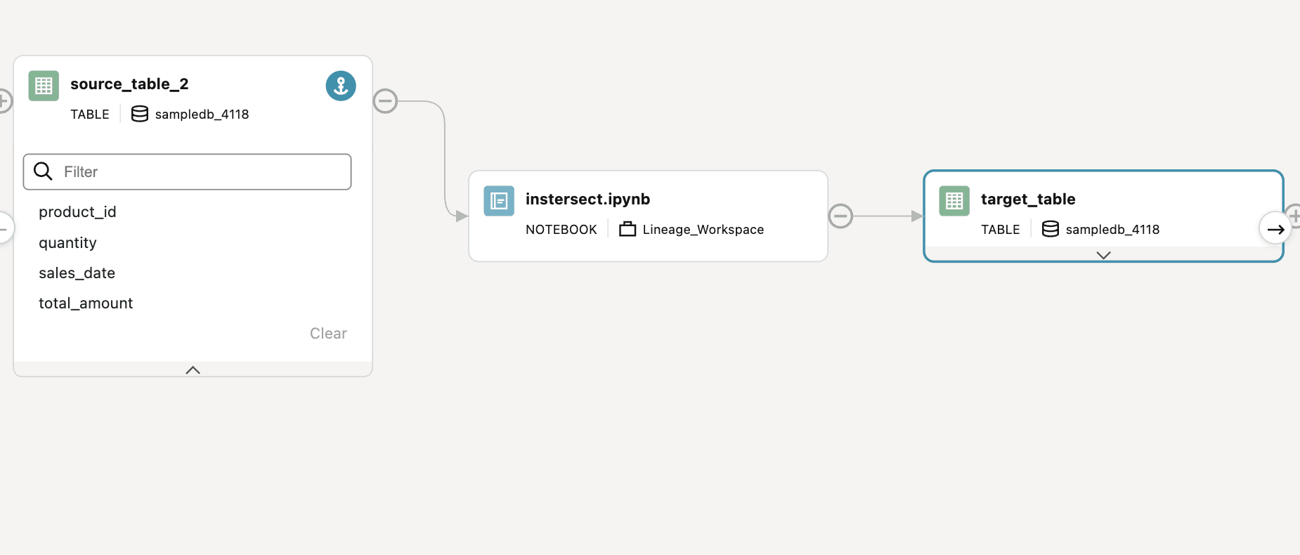

In diesem Beispiel sind beide Quelltabellen an der Erstellung des Ziels beteiligt, da beide zur Bestimmung des endgültigen ZeilenSets erforderlich sind.
Die Herkunftsleinwand wird mit den Knoten source_table_1 und source_table_2 angezeigt, die mit dem instersect ipynb-Knoten verbunden sind, der mit dem Knoten target_table verbunden ist.
Aus der Perspektive einer Spaltenherkunft können die Zielspaltenwerte jedoch nur der wertgebenden Eingabe zugeordnet werden, wie source_table_1. Die zweite Eingabe, source_table_2, wird verwendet, um zu bestimmen, welche Zeilen für das Ziel in Frage kommen. Die zugehörigen Werte werden jedoch nicht unbedingt in die Zielspalten kopiert.
Lineage-Leinwand mit eingeblendeten Knoten source_table_1 und blauen Pfeilen, die Spalten mit dem instersect-Notizbuchknoten verbinden, der mit den vier von target_table geerbten Spalten verbunden ist
Aus diesen Gründen werden, wenn die Herkunftsansicht in source_table_2 verankert ist, keine Zeilenlinks auf Spaltenebene angezeigt, wie unten gezeigt.
Lineage-Leinwand, die source_table_2 als Ankerknoten und keine Zeilenverknüpfungen auf Spaltenebene an target_table anzeigt.

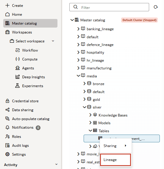

Sie können die Vererbung von Daten in Ihrem Workspace anzeigen, wenn sie zwischen verschiedenen Oracle AI Data Platform-Artefakten verschoben werden.
  1. Navigieren Sie zum Artefakt in Ihrem Masterkatalog, für das Sie die Herkunft anzeigen möchten.
  2. Klicken Sie mit der rechten Maustaste in das Artefakt und dann auf Linie. Sie können auch das Artefakt auswählen und oben rechts auf Aktionen klicken und dann auf Lineage klicken.
    Die Hauptkatalogansicht eines AI Data Platform-Workspace wird angezeigt. Eine Tabelle wurde mit der rechten Maustaste angeklickt und zeigt die Menüoptionen Freigabe und Herkunft an. Die Herkunft ist hervorgehoben.
  3. Das Herkunftsdiagramm wird angezeigt.

  2. Klicken Sie mit der rechten Maustaste in das Artefakt und anschließend auf Lineage. Sie können auch das Artefakt auswählen und oben rechts auf Aktionen klicken und dann auf Lineage klicken.
  3. Geben Sie im Feld Suchen oben im Herkunftsdiagramm die Zeichenfolge ein, nach der gesucht werden soll.
  4. Klicken Sie auf ein Ergebnis in der Liste, um das Diagramm auf dieses Artefakt zu zentrieren.
Herkunftsflusstiefe ändern (Vorschau)
Sie können ändern, wie viele Ebenen von vor- oder nachgelagerten Artefakten Ihr Herkunftsdiagramm anzeigt, um den Fokus Ihres Diagramms zu erweitern oder einzugrenzen.
  3. Klicken Sie oben rechts auf Aktionssymbol mit drei Punkten Aktionen.
  4. Klicken Sie auf Lineageeinstellungen.
    Das Aktionsmenü für drei Punkte der Herkunft wird angezeigt. Abstammungseinstellungen sind hervorgehoben.
  5. Ändern Sie die Vorgelagertiefe und die Vorgelagertiefe nach Bedarf.
  6. Klicken Sie auf Speichern.
