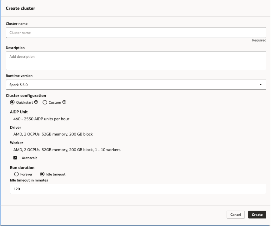

Schnellstartcluster erstellen
Sie können ein Allzweck-Compute-Cluster mit vorkonfigurierten Einstellungen zur Verarbeitung von Daten und KI-Workloads in Ihrer Oracle AI Data Platform erstellen.
Sie können das Cluster nach der Erstellung jederzeit bearbeiten.

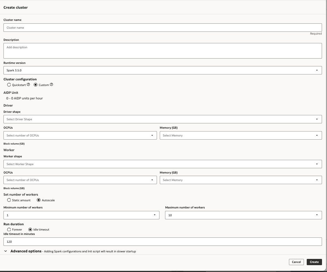

Benutzerdefiniertes Cluster erstellen
Sie können ein Allzweck-Compute-Cluster mit Konfigurationseinstellungen Ihrer Wahl erstellen, um Daten und KI-Workloads in Oracle AI Data Platform zu verarbeiten.

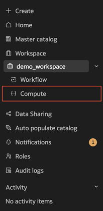

- Navigieren Sie zu Ihrem Workspace, und klicken Sie auf Compute.
