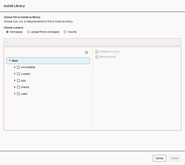

Library aus einem Workspace oder Volume installieren
Sie können eine Library installieren, die sich in Ihrem Workspace oder Volume befindet, um Clusteroptionen für angehängte Notizbücher und Jobs zu erweitern.
Librarys können nur aus einem Workspace oder Volume hinzugefügt werden, für das Sie die entsprechenden Berechtigungen haben. Sie können Librarys, die in einem Cluster installiert sind, jederzeit auf der Registerkarte "Library" des Clusters anzeigen.
Wenn die zu installierende Library-Datei noch nicht in Ihrem Workspace oder Volume verfügbar ist, können Sie die Library zuerst von Ihrem lokalen Rechner in Ihren Workspace hochladen und dann im Cluster installieren.
  1. Navigieren Sie zu Ihrem Workspace, und klicken Sie auf Compute.
  2. Click your cluster, then click the Library tab.
  3. Klicken Sie auf Symbol "Install Library" Bibliothek installieren.
  4. Wählen Sie aus, ob die Bibliothek Teil eines Workspace oder Volume ist.
    Seite "Bibliothek installieren" geöffnet, Option "Workspace" ausgewählt
  5. Navigieren Sie zur Bibliothek in Ihrem Arbeitsbereich, und wählen Sie sie aus.
  6. Klicken Sie auf Installieren. Der Installationsstatus für Ihre Bibliothek wird auf der Registerkarte Library angezeigt.
  7. Starten Sie das Cluster nach der Installation neu, indem Sie auf Aktionen, Neu starten klicken.
    Wenn der Clusterstatus wieder "Aktiv" lautet, können Sie die Bibliothek in Ihrem Code in einem Notizbuch oder Workflowjob verwenden.

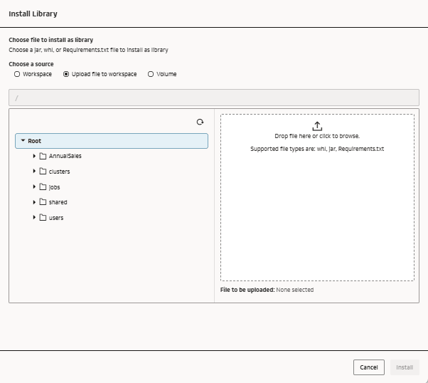

Bibliothek aus einer hochgeladenen Datei installieren
Sie können eine Library aus einer hochgeladenen Datei in Ihrem Workspace installieren, um Clusteroptionen für angehängte Notizbücher und Jobs zu erweitern.
  4. Wählen Sie Datei in Workspace hochladen aus.
    Seite "Library installieren" mit aktivierter Option "Datei in Workspace hochladen"
  5. Navigieren Sie zu der Datei, die Ihre Bibliothek enthält, oder ziehen Sie sie per Drag-and-Drop in das Fenster.
    Ihre Bibliotheksdatei muss das Format .whl oder .jar oder eine Textdatei mit dem Namen requirements.txt aufweisen. Weitere Informationen zur Datei requirements.txt finden Sie unter Requirements File Format.
    Im Folgenden finden Sie ein Beispiel für eine Datei requirements.txt:
    plotly==6.0.1
    pandas==2.2.3
    matplotlib==3.10.1
