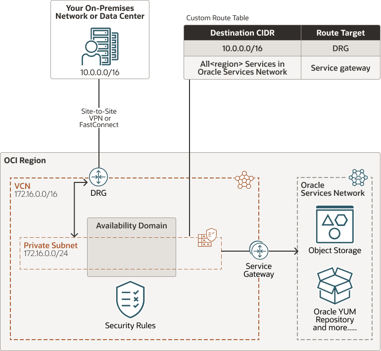

Privates Subnetz mit Servicegateway
Sie können mit dem Servicegateway für private Subnetze eine Verbindung zu Oracle Services Network herstellen. Das Subnetz ist privat und kann nicht über das Internet erreicht werden. Oracle empfiehlt diese Option für Produktionssysteme. Die folgende Abbildung stellt die Architektur für das private Subnetz mit dem Servicegateway bereit.
Abbildung -: Architektur für privates Subnetz mit Servicegateway
Führen Sie die folgenden Schritte aus, um ein privates Subnetz mit einem Servicegateway einzurichten.
- Privates Subnetz.
Gateways für das VCN:
- Dynamisches Routinggateway (DRG), mit einer FastConnect- oder Site-to-Site-VPN-Verbindung zu Ihrem On-Premise-Netzwerk.
- Servicegateway zum Zugriff auf Oracle Service Network für Datenbank-Provisioning, Datenbankbackups und -Patching sowie auf Oracle YUM-Repositorys für BS-Updates.
Routentabelle: Eine benutzerdefinierte Routentabelle für das Subnetz mit folgenden Regeln:
- Eine Route für das CIDR des On-Premise-Netzwerks und
target = DRG. - Eine Regel für das CIDR-Label Alle <region>-Services in Oracle Services Network und
target = the service gateway.
- Sicherheitsregeln für den gewünschten Traffic zu und von den DB-Systemknoten.

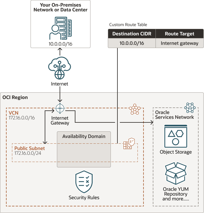

Öffentliches Subnetz mit Internetgateway
Sie können mit dem Internetgateway für öffentliche Subnetze eine Verbindung zum Oracle Services Network herstellen. Sie können dieses Setup in der Produktion verwenden, wenn Sie ein Internetgateway mit dem VCN verwenden möchten oder Services nutzen, die nur in einem öffentlichen Netzwerk ausgeführt werden und Zugriff auf die Datenbank benötigen. Diese Option kann bei einem Proof of Concept oder Entwicklungsarbeit nützlich sein. Die Abbildung unten zeigt die Architektur für das öffentliche Subnetz mit Internetgateway.
Abbildung -: Architektur für öffentliches Subnetz mit Internetgateway
Führen Sie die folgenden Schritte aus, um ein öffentliches Subnetz mit einem Internetgateway einzurichten.
- Öffentliches Subnetz.
- Internetgateway.
Routentabelle: Eine benutzerdefinierte Routentabelle für das Subnetz mit einer Regel für CIDR
0.0.0.0/0undtarget = internet gateway. - Sicherheitsregeln für den gewünschten Traffic zu und von den DB-Systemknoten.
