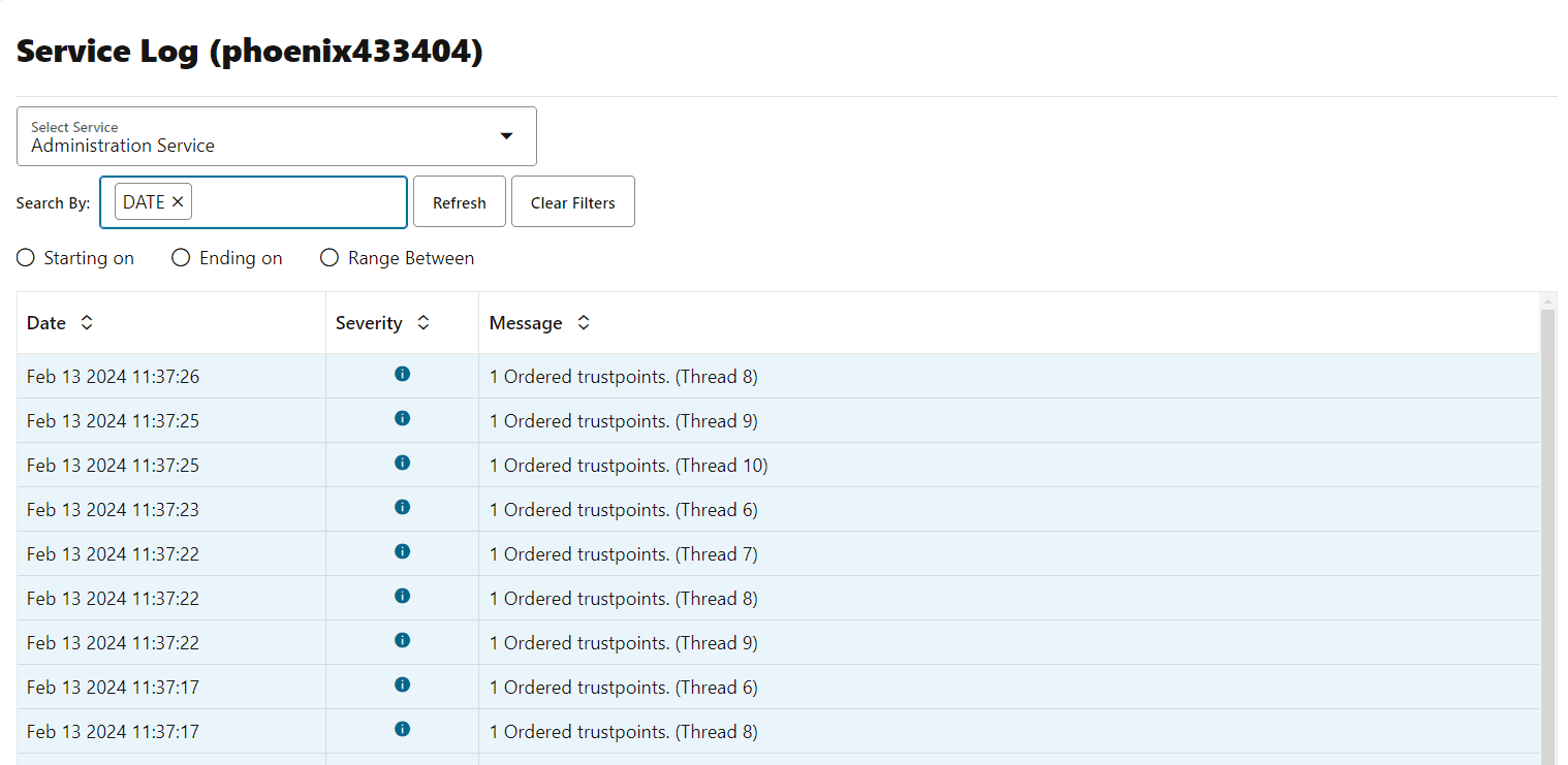

Geben Sie im Feld Suchen ein Suchkriterium ein. Die Suchkriterien können Datum, Schweregrad der Nachricht(en) oder die Nachrichtenzeichenfolge selbst sein. Sie können mehrere Suchkriterien in das Suchfeld eingeben.
Wenn Sie Datum auswählen, werden folgende Optionen angezeigt:
Beginn am: Zeigt die Loginformationen ab dem angegebenen Startdatum an.
Ende am: Zeigt die Loginformationen bis zum angegebenen Enddatum an.
Bereich zwischen: Zeigt die Loginformationen zwischen dem Start- und Enddatumsbereich an.
\Auf dem Bildschirm werden die Suchkriterien Date mit dem Datum Start am angezeigt.

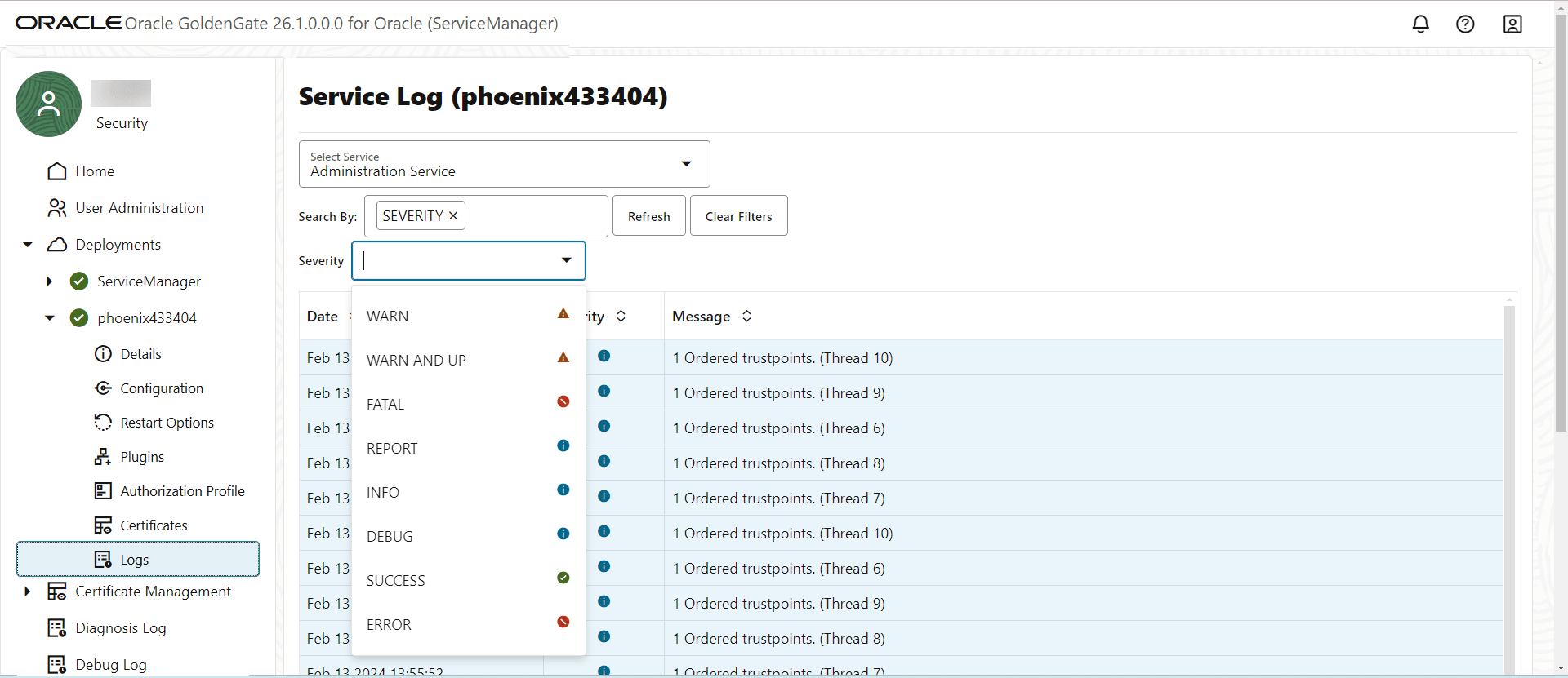

Wenn Sie Schweregrad der Meldung im Log auswählen, können Sie aus den folgenden Dringlichkeitsebenen wählen:
\Auf dem Bildschirm werden verschiedene Schweregrade von Nachrichten angezeigt. Sie können eine dieser Dringlichkeitsebenen auswählen und nach Logmeldungen suchen.
Warnen
Schwerwiegend
Bericht
Info
Fehlerprüfung
Erfolgreich
Fehler

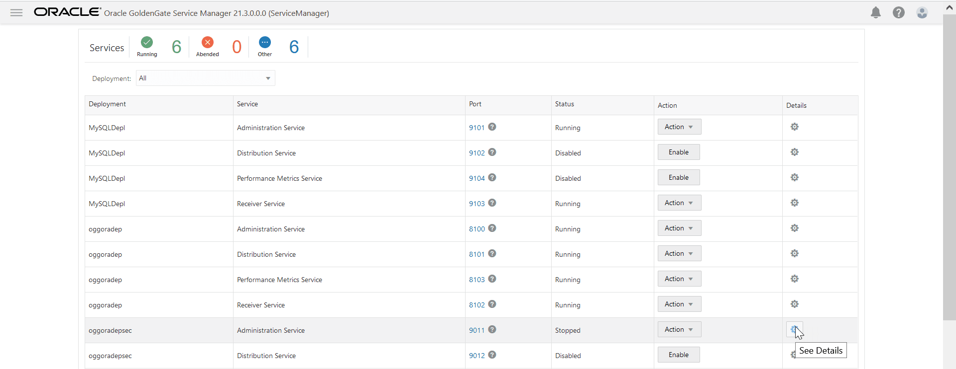

Klicken Sie auf der Seite "Service Manager - Überblick" im Abschnitt "Services" auf das Symbol Details anzeigen in der Spalte Details.

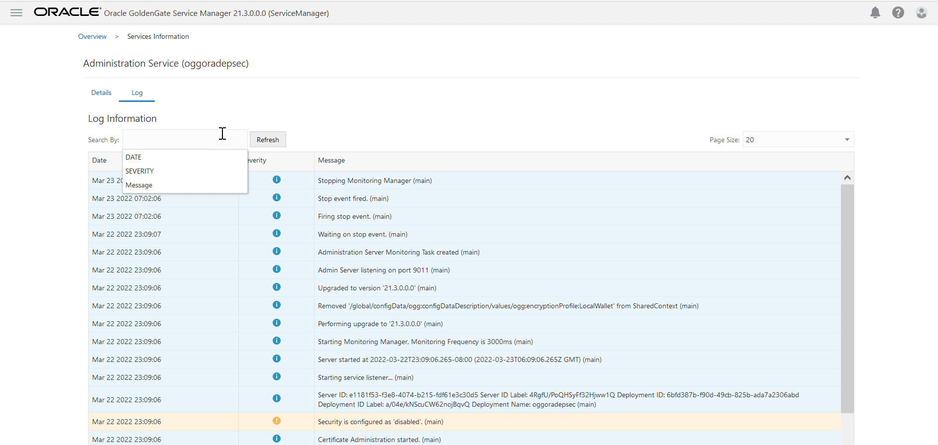

Klicken Sie auf der Seite "Serviceinformationen" auf die Registerkarte Log. Auf dieser Seite werden für den Microservice spezifische Protokollinformationen angezeigt.
Wählen Sie die Suchkriterien im Feld Suchen aus, um bestimmte Logmeldungen anzuzeigen.
Geben Sie Werte für die Suchkriterien ein, wie unter Logmeldungen suchen beschrieben.
