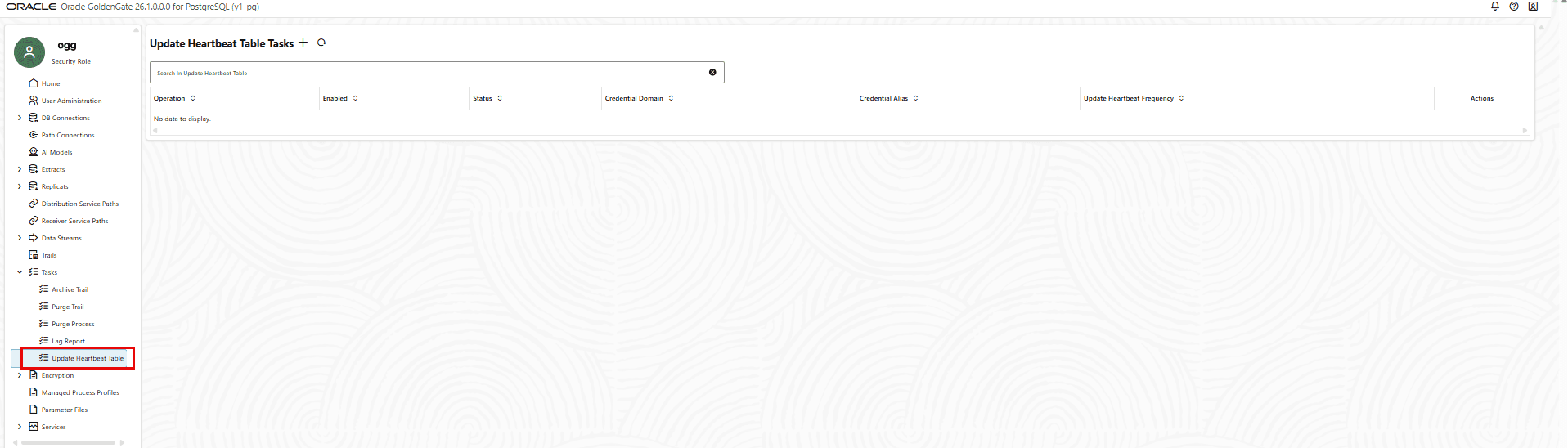

Die Oracle GoldenGate for PostgreSQL-Weboberfläche bietet die Funktion zum Erstellen eines Cron-Jobs zum regelmäßigen Aktualisieren der Heartbeat-Tabelle.
So erstellen Sie diese Aufgabe über die Weboberfläche:
Blenden Sie im linken Navigationsbereich Aufgaben ein, und wählen Sie die Option Heartbeat-Aufgaben aktualisieren aus.

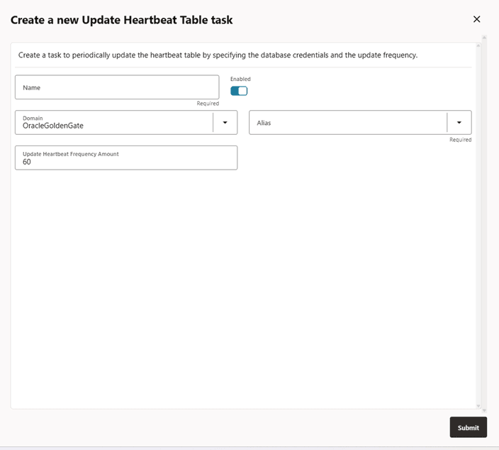

Klicken Sie auf der Seite "Heartbeat-Aufgaben aktualisieren" auf das Pluszeichen. Das Dialogfeld Neue Taktüberwachungsaufgabe erstellen wird angezeigt.\
Geben Sie die folgenden Werte im Dialogfeld an, und klicken Sie auf Weiterleiten:
Name: Geben Sie einen Namen für die Aufgabe an.
Zugangsdatendomain: Wählen Sie den Domainnamen aus der Dropdown-Liste aus.
Zugangsdatenalias: Wählen Sie den Zugangsdatenalias für die Datenbankinstanz PostgreSQL aus, für die Sie die Update-Heartbeat-Aufgabe erstellen.
Intervall: Geben Sie das Intervall für die Ausführung der Aktualisierungsaufgabe an. Der Mindestwert ist 60 (Standard), und der Höchstwert kann auf 7999 gesetzt werden.
