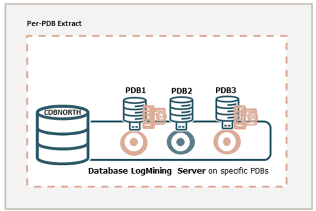

Mehrmandanten-Containerdatenbank konfigurieren
Oracle GoldenGate mit Oracle AI Database ermöglicht die Implementierung von integrierbaren Datenbanken (PDBs) für Quelle und Ziel. Extract ist für eine bestimmte PDB registriert, die als "per-PDB Extract" bezeichnet wird.
Hinweis: Der Zugriff auf Root-Ebene mit dem Benutzer c##ggadmin wird nicht empfohlen, außer im Fall einer Downstream-Extract-Konfiguration. Verwenden Sie Extract auf PDB-Ebene anstelle von Extract auf Root-Ebene.
Das folgende Diagramm zeigt die Konfiguration für verschiedene Ansätze in einer mehrmandantenfähigen Containerdatenbankkonfiguration:
Wenn Sie Extract direkt aus der PDB hinzufügen, werden Daten aus isolierten PDBs erfasst. Dabei werden Eigentümer und Verantwortlichkeit auf PDB-Ebene verwaltet.
Mit einem Extract pro PDB können Sie sich als lokaler PDB-Benutzer (z.B. ggadmin) anmelden und diesen Extract dann bei der Datenbank registrieren. Da Sie bereits als PDB-Benutzer angemeldet sind, ist eine zusätzliche container-Klausel nicht erforderlich. Ebenso ist die Benennungskonvention SOURCECATALOG oder eine dreiteilige Benennungskonvention nicht erforderlich.
Informationen zum Einrichten eines Extract finden Sie unter Extract hinzufügen.
