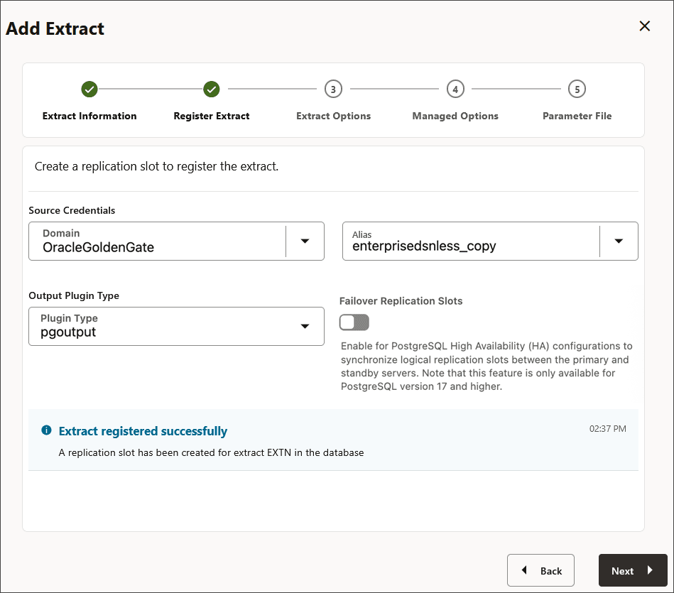

Exportbildschirm registrieren - PostgreSQL- und Yugabyte-Datenbanken
Hinweis: Oracle GoldenGate Extract for Oracle, verschiedene PostgreSQL-Varianten und Yugabyte-Datenbank müssen registriert werden. Die Konfigurationsoptionen zur Registrierung des Extract werden jedoch auf verschiedenen Bildschirmen angezeigt, während der Extract hinzugefügt wird.
Hinweis: Siehe auch Richtlinien und Einschränkungen für den PGOUTPUT-Plug-in-Typ.
Konfigurieren Sie im Fenster Export registrieren die folgenden Optionen, und klicken Sie auf Registrieren:
Quellzugangsdaten: Geben Sie eine Domain für die Datenbank an.
Alias: Geben Sie den Benutzer-ID-Alias an, der als Datenbankverbindung für die Quellanmeldung verwendet wird, oder wählen Sie einen der angezeigten Optionen aus.
(Alle PostgreSQL-Flavors) Plug-in-Typ: Wählen Sie den Plug-in-Typ pgoutput für die logische Decodierung aus. pgoutput ist der Standardwert für alle PostgreSQL-Varianten.
Einzelheiten zur Konfiguration des Failover-Replikations-Slots für PostgreSQL 17 und höher finden Sie unter Failover-Unterstützung für Oracle GoldenGate mit PostgreSQL 17 und höher.
(Nur Yugabyte-Datenbank) Plug-in-Typ: Wählen Sie den Plug-in-Typ yboutput für die logische Decodierung aus. Der YBOUTPUT-Standardwert für die Yugabyte-Datenbank.
Klicken Sie auf Weiter, nachdem die Extract-Registrierung erfolgreich war.
Klicken Sie anschließend auf Weiter.
Extract für PostgreSQL- und Yugabyte-Datenbanken vom Admin-Client registrieren
Ein Extract für PostgreSQL muss bei der Datenbank registriert und ein reserviertes Replikationsslot erteilt werden. Replikationsslots werden über die Datenbankkonfigurationseinstellung max_replication_slots zugewiesen und können wie unter Datenbankkonfiguration beschrieben konfiguriert werden.
Befolgen Sie diese Anweisungen, um einen Extract zu registrieren. Die Exportregistrierung muss vor der Erstellung eines Extract erfolgen. Weitere Informationen finden Sie unter REGISTER EXTRACT in der Referenz zur Befehlszeilenschnittstelle für Oracle GoldenGate.
Melden Sie sich beim Deployment an, und melden Sie sich dann beim Zugangsdatenalias für die Quelldatenbank an.
CONNECT http*s*://*remotehost*:*srvmgrport* DEPLOYMENT *deployment_name* AS *deployment_user* PASSWORD *deployment_password*OGG (https://*remotehost*:*16000**postgresql_source*)> DBLOGIN USERIDALIAS *alias* -
Registrieren Sie den Extract, der intern einen Replikations-Slot für den Extract erstellt. Extraktnamen dürfen nicht mehr als 8 alphanumerische Zeichen enthalten.
REGISTER EXTRACT *extname*Um Extract explizit mit dem Plug-in
pgoutputzu registrieren, müssen Sie den Plug-in-Typpgoutputangeben:REGISTER EXTRACT *extname* PGPLUGINTYPE pgoutput;
