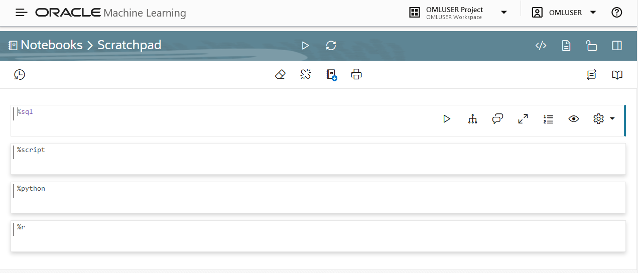

Mit dem Scratchpad können Sie bequem mit einem Klick auf ein Notizbuch zugreifen, um SQL-Anweisungen, PL/SQL-, R- und Python-Skripte auszuführen, die umbenannt werden können. Das Scratchpad ist auf der Homepage der Oracle Machine Learning-Benutzeroberfläche (UI) verfügbar. - Zusammenarbeit in Oracle Machine Learning

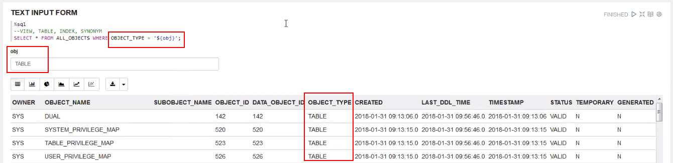

Mit dem Texteingabeformular können Sie Werte wie im Notizbuch definiert dynamisch abrufen.

5.2.5 Texteingabeformulare in Notizbüchern erstellen

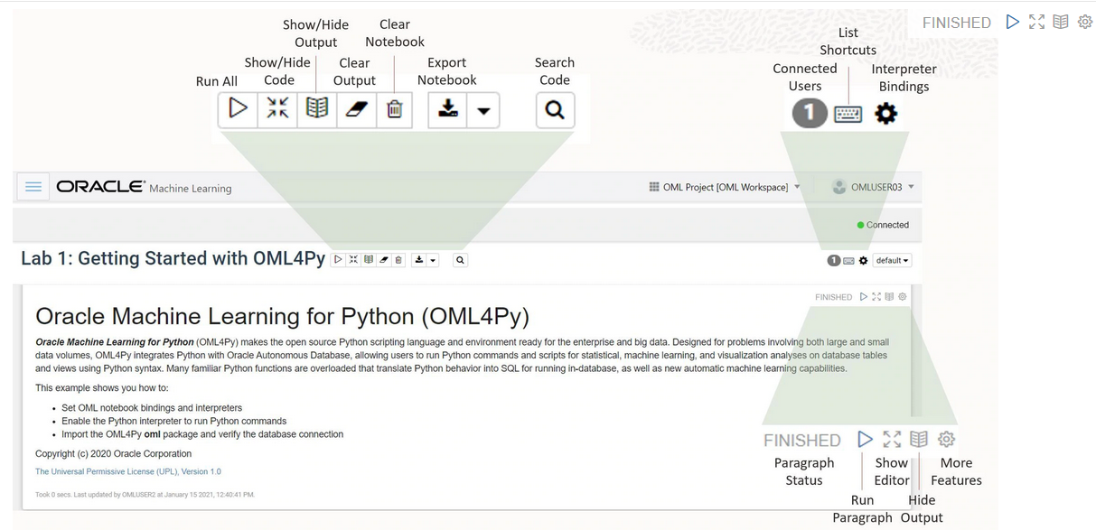

- Stellen Sie eine Verbindung zu einem Python-Interpreter her, um Python-Befehle in einem Notizbuch auszuführen
- Importieren Sie die Python-Module

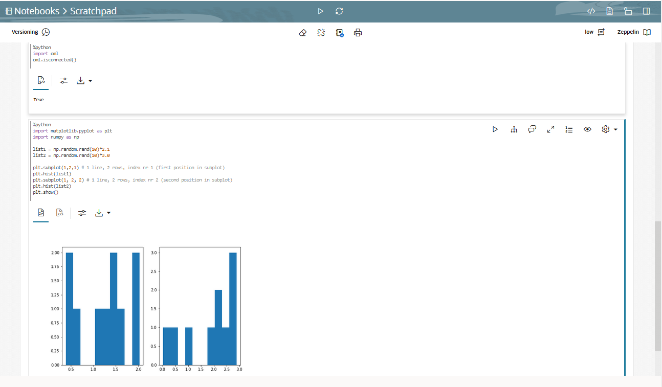

oml,matplotlibundnumpy - Prüfen Sie, ob das Modul
omlmit Oracle Database verbunden ist
Hinweis:
z ist ein reserviertes Schlüsselwort und darf in %python-Absätzen in Oracle Machine Learning UI-Notizbüchern nicht als Variable verwendet werden.

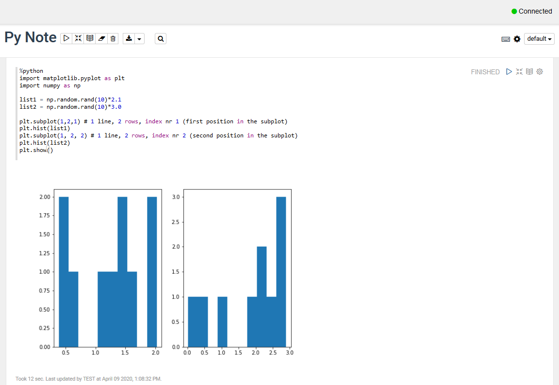

Beispiel für die Verwendung der Python-Module matplotlib und numpy, und verwenden Sie Zufallsdaten, um zwei Histogramme darzustellen.

5.10 Scratchpad verwenden
Hinweis:
Das Scratchpad ist ein reguläres Notizbuch, das mit vier Absätzen vorab aufgefüllt wird - %sql, %script,, %python und %r.

, um einen oder alle Absätze im Notizbuch auszuführen.
, um alle Codes aus allen Absätzen im Notizbuch auszublenden. Klicken Sie erneut darauf, um die Codes anzuzeigen.
, um alle Ausgaben aus allen Absätzen im Notizbuch auszublenden. Klicken Sie erneut darauf, um die Ausgaben anzuzeigen.
, um alle Ausgaben aus allen Absätzen im Notizbuch zu entfernen. Um die Ausgabe anzuzeigen, klicken Sie erneut auf das Symbol "Ausführen".
, um alle Absätze im Notizbuch zu löschen.
, um das Notizbuch zu exportieren.
, um Informationen in den Codes im Notizbuch zu suchen.
, um die Liste der Tastenkombinationen anzuzeigen.
, um die Reihenfolge für Interpreter Bindings für das Notizbuch festzulegen.
, um eine der drei Notizbuchanzeigeoptionen auszuwählen.
, um auf absatzspezifische Bearbeitungsoptionen zuzugreifen, wie z.B. Ausgabe löschen, Absatz entfernen, Breite und Schriftgröße anpassen, alle Absätze über oder unter dem ausgewählten Absatz ausführen usw.
. Alternativ können Sie die Shift+Enter-Taste drücken, um das Notizbuch auszuführen.
