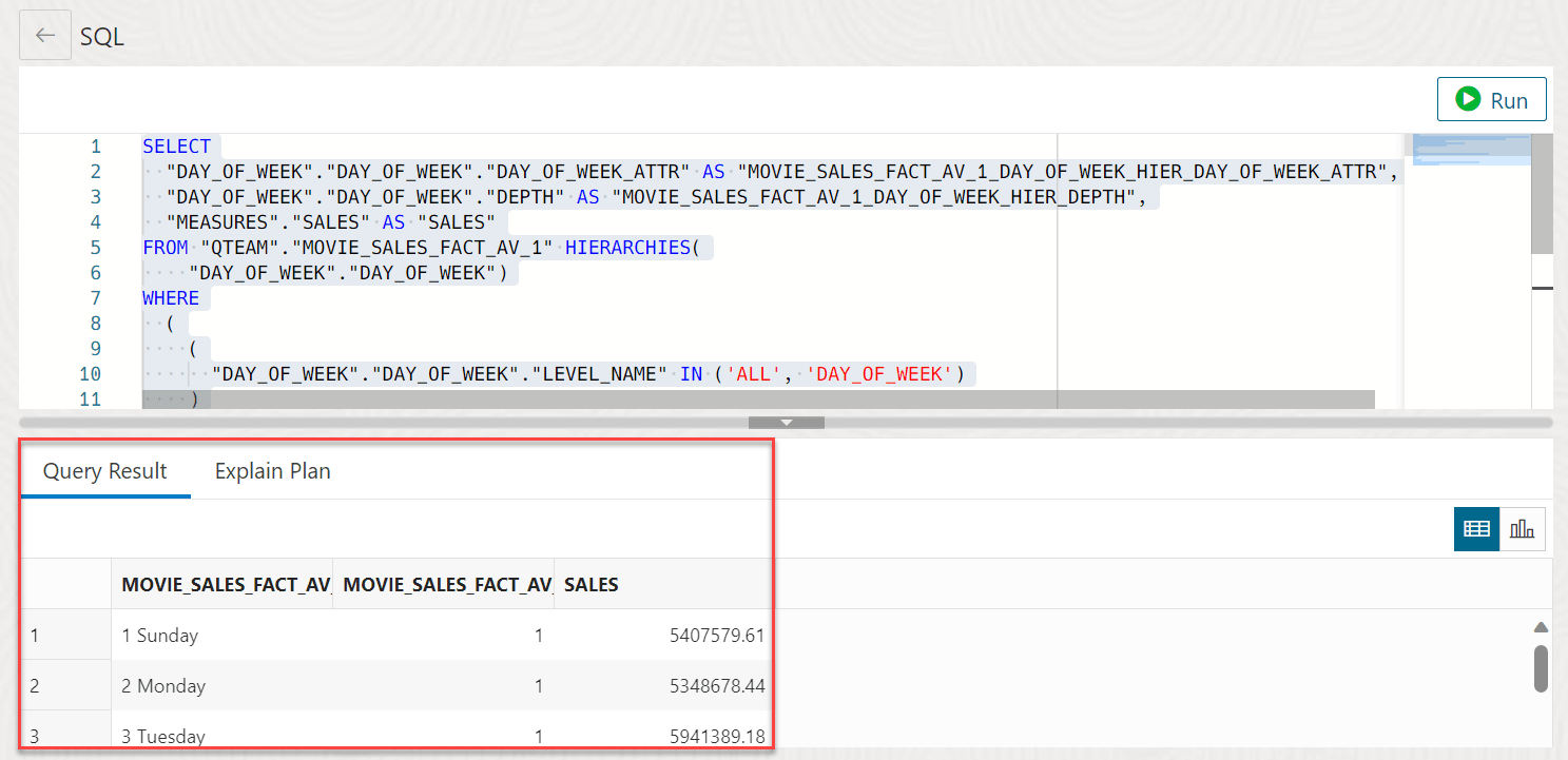

SQL bearbeiten
Sie können die SQL-Ausgabe anzeigen, wenn Sie auf SQL bearbeiten klicken. Im unteren rechten Fensterbereich in SQL wird die Ausgabe des Vorgangs angezeigt, der im SQL-Editor ausgeführt wurde. Die folgende Abbildung zeigt den Ausgabebereich auf der SQL-Seite.
Beschreibung von sql-output.png folgt
Der Ausgabebereich enthält die folgenden Registerkarten:
  • Abfrageergebnis: Zeigt die Ergebnisse des letzten Vorgangs zur Ausführung der Anweisung in einer Anzeigetabelle an.
  • Erklärungsplan: Zeigt den Plan für Ihre Abfrage mit dem Befehl "Erklärungsplan" an. Die Standardansicht ist die Diagrammansicht. Weitere Informationen finden Sie in der Beschreibung des Explain-Plandiagramms in den folgenden Abschnitten.

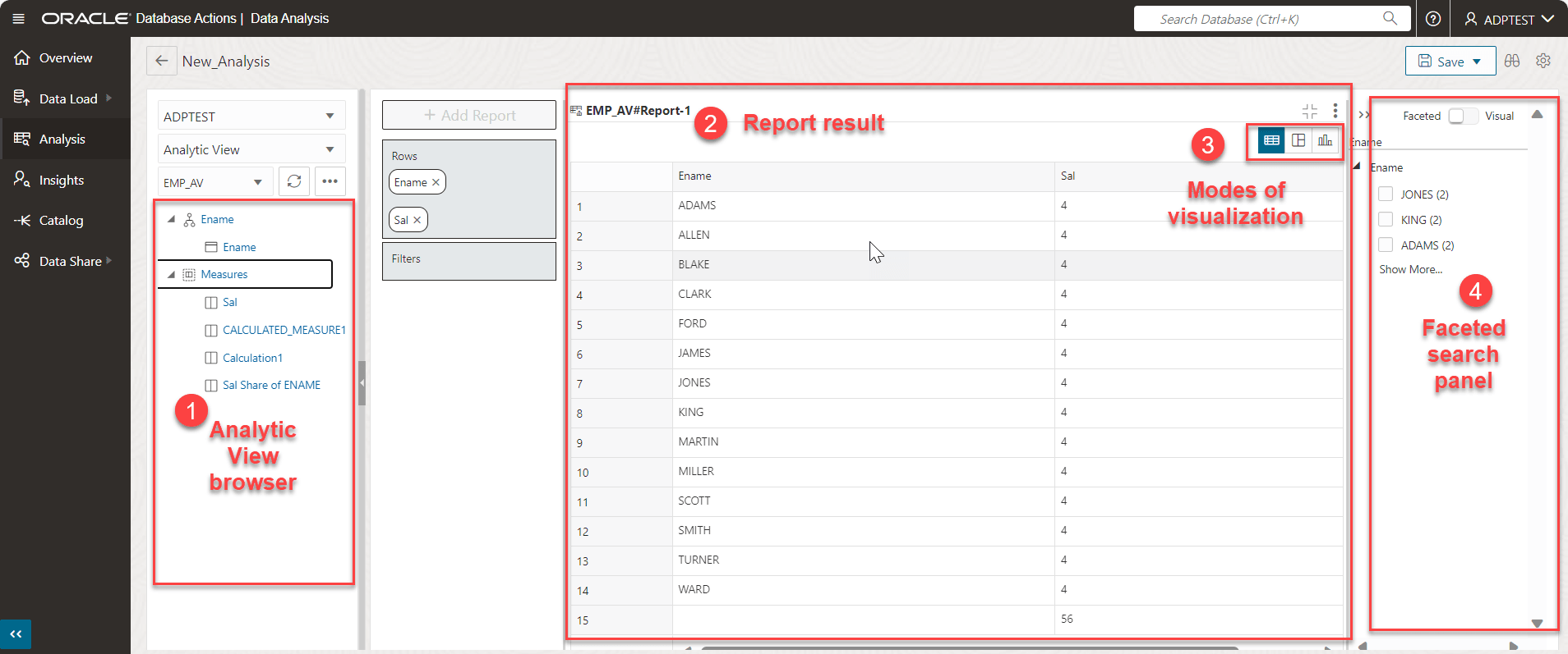

Die Seite "Analysen" umfasst die folgenden Komponenten:
  1. Analytic View-Browser: Wählen Sie in der Dropdown-Liste die Option Analytic View aus, wenn Sie Berichte für Analyse-Views erstellen möchten, um einen Analytic View-Browser anzuzeigen. Im Browser "Analytic View" werden die Hierarchien, Ebenen und Kennzahlen angezeigt, die der ausgewählten Analyse-View zugeordnet sind.
    Tabellenbrowser: Wählen Sie in der Dropdown-Liste die Option Abfrage aus, wenn Sie einen Bericht zur SQL-Abfrage erstellen möchten, um einen Tabellenbrowser anzuzeigen. Wenn Sie "SQL-Abfrage" auswählen, zeigt der Tabellenbrowser die verfügbaren Tabellen und die entsprechenden Spalten an. Sie können Tabellen aufgliedern, um die entsprechenden Spalten anzuzeigen.

  3. Ausgabebereich: Der Ausgabebereich, wenn Sie die Ergebnisse einer SQL-Abfrage anzeigen, besteht aus den folgenden Registerkarten:

  5. Modi für die Visualisierung von Berichten, die in einer Analyse-View generiert werden: Sie können einen der drei Modi auswählen, um die Ergebnisse des Berichts zu visualisieren, den Sie in einer Analyse-View generieren.
    Die drei Visualisierungsmodi beim Anzeigen der in einer Analyse-View generierten Berichte sind:
    • Tabelle: Sie können die SQL-Ergebnisse in tabellarischer Form anzeigen. Wenn Sie diese Ansicht auswählen, wird ein Drop-Abschnitt "Zeilen und Filter" angezeigt, in dem Sie ausgewählte Hierarchien und Kennzahlen per Drag-and-Drop aus dem Analytic View-Browser verschieben können. Auf diese Weise können Sie die Berichtsergebnisse anzeigen, die aus den ausgewählten Hierarchien und Kennzahlen bestehen.
    • Pivot: Sie können die Ergebnisse des Analyse-View-Berichts im Pivot-Format anzeigen. Wenn Sie dieses Format auswählen, wird der Drop-Abschnitt "Spalten, Zeilen, Werte und Filter" angezeigt, in dem Sie die ausgewählten Hierarchien und Kennzahlen per Drag-and-Drop aus dem Browser der Analyseansicht verschieben können. Hinweis: Werte müssen vom Typ NUMBER sein.
    • Diagramm: Sie können den Bericht, den Sie in einer Analyse-View generieren, in Form eines Diagramms anzeigen. Wenn Sie diese Ansicht auswählen, wird der Drop-Bereich "X-Achse", "Y-Achse" und "Filter" angezeigt. Verschieben Sie ausgewählte Spalten per Drag-and-Drop aus dem Tabellenbrowser in den Drop-Bereich. Sie müssen sicherstellen, dass nur die Spalten mit dem Datentyp NUMERIC auf der Y-Achse abgelegt werden können. Andernfalls wäre das Anzeigeergebnis mit einem Must be a NUMBER type-Fehler nicht erfolgreich. Sie können der Y-Achse mehrere Werte hinzufügen. Sie können "Horizontal" und "Vertikal" in der Dropdown-Liste auswählen, um horizontale bzw. vertikale Diagramme anzuzeigen. Sie können auch Flächendiagramm, Balkendiagramm, Liniendiagramm und Tortendiagramm aus der Dropdown-Liste auswählen.
  6. Bereich für Facettensuche: Für die Berichte, die Sie in einer SQL-Abfrage und einer Analyse-View generieren, können Sie eine Facettensuchspalte anzeigen. In diesem Bereich können Sie für einen SQL-Bericht Filter zum Bericht hinzufügen. Das Tool generiert einen Filter für jeden Wert in der Spalte, der aus dem Abfrageergebnis abgerufen wird. Sie können im Facettensuchbereich verschiedene Spalten filtern und die Ergebnisse im Abfrageergebnis anzeigen, um nur die Daten abzurufen, die Sie anzeigen möchten. Sie können die aus der SQL-Abfrage abgerufenen Daten entweder im Text- oder im visuellen Format anzeigen. Wählen Sie für Berichte, die Sie in einer Analyse-View generieren, im Optionsfeld Faceted aus. Dieser Filter verhält sich anders als die Facettensuche, die Sie in einer SQL-Abfrage generieren. Siehe Filter zu einem Bericht hinzufügen, den Sie in einer Analyse-View generieren.

Die Seite "Analysen", wenn Sie einen Bericht in einer Analyse-View erstellen, sieht folgendermaßen aus:

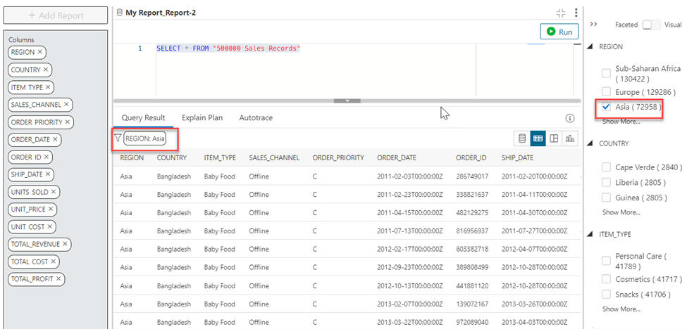

In diesem Abschnitt werden die Schritte zum Erstellen von Berichten zu einer SQL-Abfrage beschrieben.
  1. Wählen Sie auf der Analyse-Homepage eine der Tabellen, für die Sie einen Bericht erstellen möchten. Daraufhin wird die Seite "Analyses" mit einer Standardabfrage angezeigt, die im SQL-Editor angezeigt wird.
    Hinweis:
    Standardmäßig wird "Select * from the <Tablename> you select" angezeigt.
  2. Klicken Sie auf Ausführen, um die SQL-Anweisung auszuführen.
    In der Registerkarte "Abfrageergebnisse" wird das Ergebnis in dem von Ihnen ausgewählten Modus angezeigt. Die Standardansicht ist "Basisabfrage".
  3. Fügen Sie dem Bericht einen Filter hinzu, indem Sie die Vertriebsdatensätze nur in der Region Asien anzeigen. Wählen Sie im Facettensuchbereich die Option Asien aus.
    Beschreibung von filter.png folgt
  4. Auf der Registerkarte "Abfrageergebnis" wird ein Trichtersymbol angezeigt, das einen Filter mit der Spalte REGION Asien anzeigt. Das Abfrageergebnis zeigt nur die Datensätze an, bei denen REGION Asien lautet.
Berichte in einer Analyse-View erstellen
In diesem Abschnitt werden die Schritte zum Erstellen von Berichten in einer Analyse-View beschrieben:
  1. Wählen Sie auf der Analyse-Homepage im Abschnitt "Analyse-View" eine der Analyse-Views aus, für die Sie einen Bericht erstellen möchten. Sie zeigen die Seite "Analysen" mit einem Standardbericht an, der als Ausgabe angezeigt wird.
  2. Verschieben Sie Hierarchien und Kennzahlen per Drag-and-Drop aus dem Analytic View-Browser, um die Ergebnisse zu bearbeiten, die Sie in der Ausgabe anzeigen. Weitere Informationen finden Sie unter Arbeiten mit Berichten.
  3. Klicken Sie auf Bericht einblenden, um die Ansicht des Berichts einzublenden, und klicken Sie auf Bericht ausblenden, um die Ansicht des Berichts zu minimieren. Die Standardansicht des Berichts, den Sie in einer Analyseansicht generieren, ist "Pivot".
