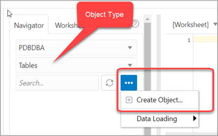

Sie können das Dialogfeld "Tabelleneigenschaften" über die Registerkarte "Navigator" in SQL oder Data Modeler öffnen.
Um eine Tabelle für ein bestimmtes Schema zu erstellen, wählen Sie auf der Registerkarte "Navigator" in der Dropdown-Liste "Objekttyp" die Option Tabellen aus, klicken auf Objektuntermenü
, und wählen Sie Objekt erstellen aus.

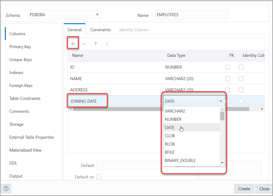

Spaltenbereich
Gibt Eigenschaften für jede Spalte in der Tabelle an.
Registerkarte "Allgemein"
Listet die in der Tabelle verfügbaren Spalten auf.
Um eine Spalte hinzuzufügen, klicken Sie auf Spalte hinzufügen (+). Der Tabelle unten wird eine neue Zeile hinzugefügt. Wählen Sie die Zeile, und geben Sie die Details für die Spalte ein.
Um eine Spalte zu löschen, wählen Sie die Zeile aus, und klicken Sie auf Spalte entfernen (-). Um eine Spalte in der Tabelle nach oben oder unten zu verschieben, wählen Sie sie aus, und verwenden Sie die Symbole zum Auf- und Abwärtspfeil.
Name: Name für die Spalte.
Datentyp: Datentyp für die Spalte.
Standard: Wenn kein Wert angegeben ist, wird der Standardwert in die Spalte eingefügt, wenn eine Zeile eingefügt wird.
Standardwert bei NULL: Gilt für Oracle Database 12c und spätere Releases. Wenn diese Option ausgewählt ist und eine Zeile in die Tabelle eingefügt wird und der für die Spalte angegebene Wert NULL ist, wird der Standardwert in die Spalte eingefügt.
Ausdruck: Ausdruck zur Berechnung des Werts in der Spalte.
Kommentare: Optionale beschreibende Kommentare zur Spalte. In diesem Feld können Sie Beschreibungen für die Attribute angeben.
In der Tabelle:
PK: Wenn diese Option ausgewählt ist, wird die Spalte zum Primärschlüssel.
Identitätsspalte: Wenn diese Option ausgewählt ist, wird die Spalte zu einer Identitätsspalte. Dies trifft nur auf Oracle Database 12c und höher zu. Weitere Details finden Sie auf der Registerkarte "Identitätsspalte".

Externe Tabelle
Zugriffstreibertyp: Gibt den Typ der externen Tabelle an.
ORACLE_LOADER: Extrahiert Daten aus Textdatendateien. Dies ist der Standardzugriffstreiber, der Daten aus externen Tabellen in interne Tabellen lädt.
ORACLE_DATAPUMP: Extrahiert Daten aus binären Dumpdateien. Dieser Zugriffstreiber kann sowohl Ladevorgänge als auch Entladungen ausführen.
ORACLE_BIGDATA: Extrahiert Daten aus Oracle Big Data Appliance.
ORACLE_HDFS: Extrahiert in einem Hadoop Distributed File System (HDFS) gespeicherte Daten.
ORACLE_HIVE: Extrahiert Daten, die in Apache HIVE gespeichert sind.
Standardverzeichnis: Gibt das Standardverzeichnis an, das für alle Ein- und Ausgabedateien verwendet werden soll, die kein Verzeichnisobjekt explizit benennen. Der Speicherort wird mit einem Verzeichnisobjekt und nicht mit einem Verzeichnispfad angegeben.
Zugriffsparameter: Weist den Parametern des spezifischen Zugriffstreibers für die externe Tabelle Werte zu. Zugriffsparameter sind optional.
OPAQUE_FORMAT_SPEC: Das OPAQUE_FORMAT_SPEC gibt alle Zugriffsparameter für die Zugriffstreiber ORACLE_LOADER, ORACLE_DATAPUMP, ORACLE_HDFS und ORACLE_HIVE an. Beschreibungen der Zugriffsparameter finden Sie unter Oracle AI Database-Utilitys. Die in opaque_format_spec angegebenen Feldnamen müssen mit den Spalten in der Tabellendefinition übereinstimmen. Andernfalls ignoriert Oracle Database sie.
USING CLOB: Damit können Sie die Parameter und deren Werte über eine Unterabfrage ableiten. Die Unterabfrage darf keine Mengenoperatoren oder eine ORDER BY-Klausel enthalten. Es muss eine Zeile mit einem einzelnen Element des Datentyps CLOB zurückgegeben werden.
Zurückweisungslimit: Die Anzahl der Konvertierungsfehler, die bei einer Abfrage der externen Daten auftreten können, bevor ein Oracle Database-Fehler zurückgegeben und die Abfrage abgebrochen wird.
Projektspalte: Bestimmt, wie der Zugriffstreiber die Zeilen einer externen Tabelle in nachfolgenden Abfragen validiert.
ALL: Verarbeitet alle Spaltenwerte, unabhängig davon, welche Spalten ausgewählt sind, und validiert nur die Zeilen mit vollständig gültigen Spalteneinträgen. Wenn ein Spaltenwert einen Fehler auslöst, z.B. einen Fehler bei der Datentypkonvertierung, wird die Zeile abgelehnt, selbst wenn diese Spalte nicht in der Auswahlliste der Abfrage referenziert wurde.
REFERENCED: Verarbeitet nur die Spalten in der Auswahlliste der Abfrage.
Die ALL-Einstellung garantiert konsistente Ergebnismengen. Die Einstellung REFERENCED kann abhängig von den Spalten, die in nachfolgenden Abfragen referenziert werden, zu einer unterschiedlichen Anzahl von zurückgegebenen Zeilen führen, ist jedoch schneller als die Einstellung ALL. Wenn eine nachfolgende Abfrage alle Spalten der externen Tabelle auswählt, verhalten sich die Einstellungen identisch.
Speicherort: Gibt die Datendateien für die externe Tabelle an. Verwenden Sie das Symbol "Hinzufügen" (+), um jede Standortspezifikation hinzuzufügen.
Für ORACLE_LOADER und ORACLE_DATAPUMP werden die Dateien im Format
directory:filebenannt. Der Verzeichnisteil ist optional. Wenn es fehlt, wird das Standardverzeichnis als Verzeichnis für die Datei verwendet. Wenn Sie den Zugriffstreiber ORACLE_LOADER verwenden, können Sie Platzhalter im Dateinamen verwenden. Ein Sternchen (*) bedeutet mehrere Zeichen, und ein Fragezeichen (?) bedeutet ein einzelnes Zeichen. -
Für ORACLE_HDFS ist LOCATION eine Liste von URIs (Uniform Resource Identifiers) für ein Verzeichnis oder eine Datei. Einem URI ist kein Verzeichnisobjekt zugeordnet.
Für ORACLE_HIVE wird LOCATION nicht verwendet. Stattdessen wird die Hadoop-HCatalog-Tabelle gelesen, um Informationen über den Speicherort der Datenquelle (eine Datei oder eine andere Datenbank) zu erhalten.
Spez. für nicht transparentes Format
Gibt alle Zugriffsparameter für die Zugriffstreiber ORACLE_LOADER, ORACLE_DATAPUMP, ORACLE_HDFS und ORACLE_HIVE an.
Beispiel:
RECORDS DELIMITED BY NEWLINE CHARACTERSET US7ASCII
TERRITORY AMERICA
BADFILE log_file_dir:'ext_1v3.bad'
LOGFILE log_file_dir:'ext_1v3.log'
FIELDS TERMINATED BY "|" OPTIONALLY ENCLOSED BY '^' LDRTRIM
( PROD_ID,
CUST_ID ,
TIME_ID DATE(10) "YYYY-MM-DD",
CHANNEL_ID ,
PROMO_ID ,
QUANTITY_SOLD ,
AMOUNT_SOLD ,
UNIT_COST ,
UNIT_PRICE
und die vollständige Erklärung:
CREATE TABLE SH.SALES_TRANSACTIONS_EXT
PROD_ID NUMBER ,
CUST_ID NUMBER ,
TIME_ID DATE ,
CHANNEL_ID NUMBER ,
PROMO_ID NUMBER ,
QUANTITY_SOLD NUMBER ,
AMOUNT_SOLD NUMBER (10,2) ,
UNIT_COST NUMBER (10,2) ,
UNIT_PRICE NUMBER (10,2)
ORGANIZATION EXTERNAL
TYPE ORACLE_LOADER
DEFAULT DIRECTORY DATA_FILE_DIR
ACCESS PARAMETERS
TERRITORY AMERICA
( PROD_ID ,
CUST_ID ,
CHANNEL_ID ,
PROMO_ID ,
QUANTITY_SOLD ,
AMOUNT_SOLD ,
UNIT_COST ,
UNIT_PRICE
LOCATION ( "DATA_FILE_DIR":'sale1v3.dat')
REJECT LIMIT 100
;CLOB-Unterabfrage
Geben Sie die Abfrage ein, oder kopieren Sie sie, und fügen Sie sie ein.
Hinweis:
Weitere Informationen zu den Feldern für externe Tabellen finden Sie in der Oracle AI Database Utilities und in der Oracle AI Database SQL Language Reference
Übergeordnetes Thema: Dialogfeld "Tabelleneigenschaften"
Fensterbereich "Materialized View"
Gibt Optionen für eine Materialized View an.
Abfrage: Enthält den SQL-Code für den Abfrageteil der Ansichtsdefinition. Geben Sie die Abfrage ein, oder kopieren Sie sie, und fügen Sie sie ein.
Allgemein
In vordefinierter Tabelle: Wenn Ja angegeben ist, wird eine vorhandene Tabelle als vorab initialisierte Materialized View registriert. Diese Option ist besonders nützlich, um große Materialized Views in einer Data Warehousing-Umgebung zu registrieren. Die Tabelle muss denselben Namen haben und sich im selben Schema wie die resultierende Materialized View befinden. Die Tabelle muss die Materialisierung einer Unterabfrage widerspiegeln.
Reduzierte Nachkommastellen: Ja autorisiert den Verlust von Nachkommastellen, der sich ergibt, wenn die Gesamtstellenzahl der Tabellenspalten bzw. der Spalten des Materialized View nicht genau mit der von den Unterabfragen zurückgegebenen Gesamtstellenzahl übereinstimmt. Wenn Nein, muss die Gesamtstellenzahl der Tabellen- oder Materialized View-Spalten genau mit der von dieser Unterabfrage zurückgegebenen Gesamtstellenzahl übereinstimmen. Andernfalls ist der Erstellungsvorgang nicht erfolgreich.
Für Aktualisierung: Wählen Sie Ja aus, um die Aktualisierung einer Materialized View für eine Unterabfrage, einen Primärschlüssel, ein Objekt oder eine Zeilen-ID zuzulassen. Bei Verwendung in Verbindung mit Advanced Replication werden diese Updates an den Master propagiert.
Echtzeit-MV: Wählen Sie Ja aus, um eine Materialized View in Echtzeit oder eine reguläre Ansicht zu erstellen. Eine Materialized View in Echtzeit liefert neue Daten für Benutzerabfragen, selbst wenn die Materialized View aufgrund von Datenänderungen nicht mit ihren Basistabellen synchron ist. Anstatt die Materialized View zu ändern, schreibt der Optimizer eine Abfrage, in der die vorhandenen Zeilen in der Materialized View mit in Log-Dateien aufgezeichneten Änderungen kombiniert werden (entweder Materialized View Logs oder Direct Loader Logs). Dies wird als On-query-Berechnung bezeichnet.
Umschreiben von Abfragen: Wenn Aktivieren, ist die Materialized View für das Umschreiben von Abfragen aktiviert. Dadurch wird eine in Mastertabellen geschriebene Benutzeranforderung in eine semantisch äquivalente Anforderung umgewandelt, die mindestens eine Materialized View enthält.
Erstellen: Gibt an, wann die Materialized View aufgefüllt werden soll. Sofort gibt an, dass die Materialized View sofort aufgefüllt werden soll. Verzögert gibt an, dass die Materialized View durch den nächsten Aktualisierungsvorgang aufgefüllt werden soll. Wenn Sie "Verzögert" angeben, muss die erste (verzögerte) Aktualisierung immer eine vollständige Aktualisierung sein. Bis dahin hat die Materialized View den veralteten Wert "Nicht verwendbar", sodass sie nicht für das Umschreiben von Abfragen verwendet werden kann.
Index verwenden: Wenn Ja angegeben ist, wird ein Standardindex erstellt und verwendet, um die inkrementelle (schnelle) Aktualisierung der Materialized View zu beschleunigen. Wenn Nein, wird dieser Standardindex nicht erstellt. (Beispiel: Sie können die Indexerstellung jetzt unterdrücken und einen solchen Index später explizit erstellen.)
Index-Tablespace: Gibt den Tablespace an, in dem die Materialized View erstellt werden soll. Wenn kein Tablespace gewählt wird, wird die Materialized View im Default Tablespace des Schemas erstellt, das die Materialized View enthält.
Cache: Bei Ja werden die für diese Tabelle abgerufenen Blöcke am zuletzt verwendeten Ende der LRU-Liste (Least Recently Used) im Puffercache gesetzt, wenn ein vollständiger Table Scan ausgeführt wird. Diese Einstellung wird besonders bei kleinen Lookup-Tabellen verwendet. Wenn Nein angegeben ist, werden die Blöcke am Ende der LRU-Liste platziert, die zuletzt verwendet wurde.
Aktualisierungsklausel
Aktualisieren: Wählen Sie "Ja", um Aktualisierungsvorgänge zu aktivieren.
Aktualisierungstyp: Die Methode des auszuführenden Aktualisierungsvorgangs:
Vollständige Aktualisierung: Führt die definierende Abfrage der Materialized View aus, auch wenn eine schnelle Aktualisierung möglich ist.
Fast Refresh: Verwendet die inkrementelle Refresh-Methode, mit der die Aktualisierung entsprechend den Änderungen an den Master-Tabellen durchgeführt wird. Die Änderungen für herkömmliche DML-Änderungen werden im Materialized View Log gespeichert, das mit der Master-Tabelle verknüpft ist. Die Änderungen für Direct Path-INSERT-Vorgänge werden im Direct Loader-Log gespeichert.
Aktualisierung erzwingen: Führt eine schnelle Aktualisierung aus, wenn dies möglich ist. Andernfalls wird eine vollständige Aktualisierung durchgeführt.
Aktion: Der Typ des auszuführenden Aktualisierungsvorgangs:
On Demand: Führt eine Aktualisierung aus, wenn eine der Aktualisierungsprozeduren DBMS_MVIEW aufgerufen wird.
Bei Commit: Führt ein Fast Refresh aus, wenn die Datenbank eine Transaktion festschreibt, die für eine Master-Tabelle der Materialized View ausgeführt wird. Dies kann die Zeit für den Abschluss des Commits erhöhen, da die Datenbank den Aktualisierungsvorgang im Rahmen des Commit-Prozesses ausführt.
Angeben: Führt Aktualisierungsvorgänge entsprechend den Angaben in den Feldern "Start am" und "Weiter" aus.
Startdatum: Startdatum und -uhrzeit für den ersten automatischen Aktualisierungsvorgang. Muss in der Zukunft liegen.
Nächstes Datum: Zeit für den nächsten automatischen Aktualisierungsvorgang. Das Intervall zwischen dem Start- und dem nächsten Mal legt das Intervall für nachfolgende automatische Aktualisierungsvorgänge fest. Wenn Sie keinen Wert angeben, wird der Aktualisierungsvorgang nur einmal zu dem für "Start am" angegebenen Zeitpunkt ausgeführt.
Mit: Aktualisierungstyp, der den Typ der Materialized View bestimmt:
Primärschlüssel: Erstellt eine Materialized View des Primärschlüssels, mit der Materialized View-Mastertabellen reorganisiert werden können, ohne dass sich dies auf die Berechtigung der Materialized View für die schnelle Aktualisierung auswirkt.
Zeilen-ID: Erstellt eine Materialized View mit Zeilen-ID, die nützlich ist, wenn die Materialized View nicht alle Primärschlüsselspalten der Master-Tabellen enthält.
Standardspeicher: Wenn ja, gibt DEFAULT an, dass Oracle Database automatisch wählt, welches Rollback-Segment verwendet werden soll. Wenn Sie DEFAULT angeben, können Sie das rollback_segment nicht angeben. DEFAULT ist am nützlichsten, wenn Sie eine Materialized View ändern und nicht erstellen.
Speichertyp: MASTER gibt das Remote-Rollback-Segment an, das auf dem Remote-MASTER-Standort für die einzelne Materialized View verwendet werden soll. LOCAL gibt das Remote-Rollback-Segment an, das für die lokale Refresh-Gruppe verwendet werden soll, welche die Materialized View enthält. Dies ist die standardmäßige Einstellung.
Rollback-Segment: Geben Sie den Namen des Rollback-Segments ein.
Constraint verwenden: Wenn diese Option aktiviert ist, können während des Aktualisierungsvorgangs weitere Alternativen zum Neuschreiben verwendet werden, was zu einer effizienteren Aktualisierungsausführung führt. Das Verhalten dieser Option hängt davon ab, ob Sie {\b Enforced} oder {\b Trusted} wählen.
Durchgesetzt: Verursacht nur erzwungene Constraints, die während des Aktualisierungsvorgangs verwendet werden.
Trusted: Ermöglicht die Verwendung von Dimensions- und Constraint-Informationen, die vom Datenbankadministrator als vertrauenswürdig deklariert, aber nicht von der Datenbank validiert wurden. Wenn die Dimensions- und Constraint-Informationen gültig sind, kann sich die Performance verbessern. Wenn diese Informationen jedoch ungültig sind, kann die Aktualisierungsprozedur die Materialized View beschädigen, obwohl sie einen Erfolgsstatus zurückgibt.
DDL-Bereich
Sie können die SQL-Anweisungen prüfen und speichern, die beim Erstellen oder Bearbeiten des Objekts generiert werden. Wenn Sie Änderungen vornehmen möchten, kehren Sie zu den relevanten Bereichen zurück, und nehmen Sie dort die Änderungen vor.
Klicken Sie für eine neue Tabelle auf CREATE, um die generierten DDL-Anweisungen anzuzeigen.
Wenn Sie Tabelleneigenschaften bearbeiten, klicken Sie auf UPDATE, um die generierten ALTER-Anweisungen anzuzeigen. Für eine neue Tabelle ist die Registerkarte "Aktualisieren" nicht verfügbar.
Klicken Sie auf Anwenden, wenn Sie fertig sind.

Dialogfeld "Indexeigenschaften"
Das Dialogfeld "Indexeigenschaften" wird angezeigt, wenn Sie einen Index erstellen oder bearbeiten.
Um einen Index für ein ausgewähltes Schema zu erstellen, wählen Sie in SQL auf der Registerkarte "Navigator" in der Dropdown-Liste "Objekttyp" die Option Indizes, klicken auf das Untermenü "Objekt"

Um ein Materialized View-Log für ein ausgewähltes Schema zu erstellen, wählen Sie in SQL auf der Registerkarte "Navigator" in der Dropdown-Liste "Objekttyp" die Option Materialized View-Logs aus, klicken auf das Untermenü "Objekt"
