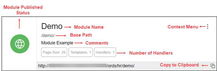

Auf der Seite "Module" können Sie Ressourcenmodule definieren, bearbeiten und löschen.
Um zur Seite "Module" zu navigieren, klicken Sie auf der Seite "REST-Überblick" unter "Objekte" auf Module, oder wählen Sie im Menü im Header die Option Module aus.
Die in der Kartenansicht standardmäßig angezeigten Modulattribute werden in der folgenden Abbildung dargestellt.
Der Modulstatus kann veröffentlicht oder nicht veröffentlicht werden. Wenn der Status "Nicht veröffentlicht" lautet, wird das Symbol rot angezeigt.
Klicken Sie in der Kartenansicht auf den Modulnamen, um zur Seite "Vorlagen" für dieses Modul zu gelangen. Sie können auch über das Kontextmenü zur Seite "Vorlagen" navigieren.

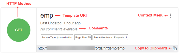

Auf der Seite "Handler" können Sie Ressourcen-Handler für eine Vorlage erstellen, bearbeiten und löschen.
Um zu dieser Seite zu navigieren, klicken Sie auf der Seite "Vorlagen" auf Kontextmenü für eine Vorlage, und wählen Sie Handler aus. Sie können auch auf den Namen der Vorlage in der Kartenansicht klicken.
Oben auf der Seite ist die Vorlagenkarte mit Kontextmenüoptionen wie "Bearbeiten" und "Löschen" verfügbar.
Die in der Kartenansicht standardmäßig angezeigten Handlerattribute werden in der folgenden Abbildung dargestellt.
Die HTTP-Methode kann eine der folgenden Methoden sein: GET, PUT, POST und DELETE.
Sie können über das Kontextmenü zur Seite "HTTP-Methode" navigieren. Auf der Seite "HTTP-Methode" werden drei Registerkarten angezeigt: Quelle, Parameter und vorab authentifizierte Anforderungen.
