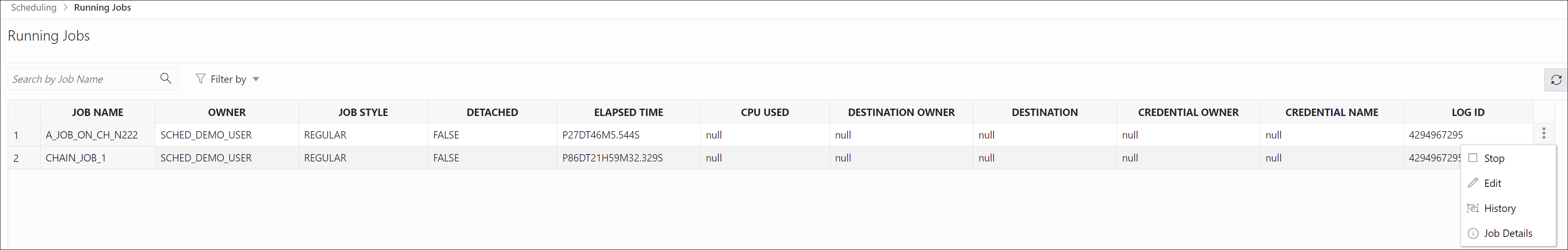

Wird ausgeführt
Auf der Seite "Wird ausgeführt" wird die Liste der aktuell ausgeführten Jobs angezeigt. Die folgenden Befehle sind verfügbar: Stoppen, Bearbeiten, Historie, Jobdetails.

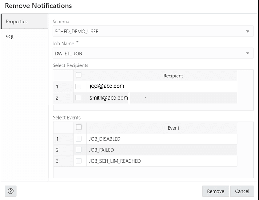

Benachrichtigungen
Sie können Benachrichtigungen nur erstellen, wenn ein E-Mail-Server für den Scheduler eingerichtet ist.
Auf der Seite "Benachrichtigungen" können Sie Benachrichtigungen zu Jobereignissen anzeigen, erstellen, bearbeiten und löschen. Außerdem können Sie Details zum E-Mail-Server anzeigen, indem Sie oben rechts auf der Seite auf das Symbol Notifications Email Server klicken.
Für jede Nachricht können Sie den Job, die E-Mail-Adressen des Empfängers und den Absender (oder keinen Absender) angeben. Außerdem können Sie den Betreff und den Text der Nachricht ändern und die Filterbedingung festlegen. Wenn mehrere Empfänger und Ereignisse angegeben sind, erstellt Oracle Scheduler einen separaten Benachrichtigungsdatensatz für jede Kombination aus <recipient,event>. Sie können den Inhalt eines auf diese Weise erstellten Benachrichtigungssets bearbeiten, indem Sie Aggregiert bearbeiten verwenden, das im Kontextmenü jeder Benachrichtigung angezeigt wird. Bearbeiten bearbeitet den Inhalt einer einzelnen Benachrichtigung.
Benachrichtigungen können nach Jobname, Jobverantwortlichen, Empfängern und Ereignissen gefiltert werden. Sie können einige Benachrichtigungen auswählen und entfernen, indem Sie auf das Symbol Benachrichtigungen entfernen klicken. Wenn keine ausgewählten Benachrichtigungen vorhanden sind (mit Strg+Klick können Sie die Auswahl einer einzelnen Benachrichtigung aufheben), wird das Dialogfeld "Benachrichtigungen entfernen" angezeigt, in dem alle Benachrichtigungen für den ausgewählten Job, Job und Empfänger, Job und Ereignisse oder Job und Ereignisse sowie Ereignisse und Empfänger entfernt werden.
