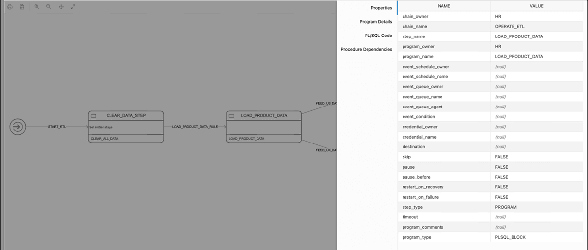

  • Diagramm anzeigen: Zeigt die Jobschritte einer Kette in einem visuellen Diagrammformat an.
    Doppelklicken Sie auf einen Schritt oder eine Regel im Diagramm, um weitere Details anzuzeigen. Sie können Schritte und Regeln direkt im Diagramm erstellen, indem Sie die Symbole Schritt hinzufügen und Regel hinzufügen verwenden.

    Sie können eine Regel auch erstellen, indem Sie zwei Schritte verbinden:
    • Klicken Sie auf einen Schritt, und das Linksymbol wird angezeigt.
    • Klicken Sie auf das Linksymbol, und ziehen Sie zum nächsten Schritt. Das Dialogfeld "Regel" wird angezeigt, in dem Sie Details angeben können.
