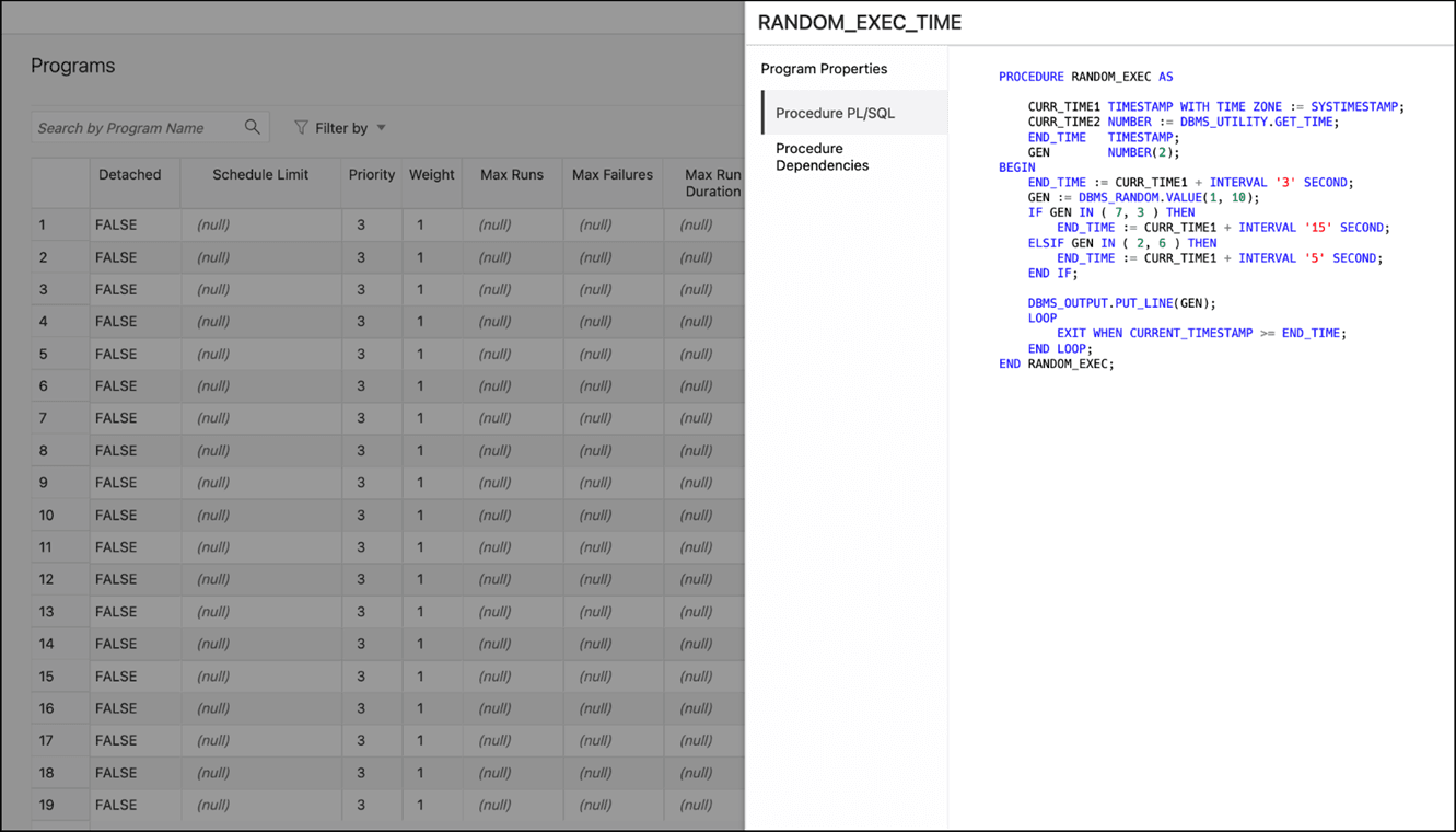

Programme
Auf der Seite "Programme" wird die Liste der erstellten Programme angezeigt.
Das Menü "Aktionen" für ein Programm umfasst die folgenden Optionen: "Bearbeiten", "Löschen", "Aktivieren" oder "Programmdetails anzeigen", einschließlich der Abhängigkeiten von verwendeten Prozeduren und Prozeduren.
