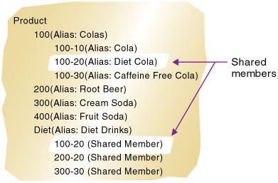

Zum Beispiel rollt das Mitglied 100-20 (Diet Cola) in die 100-Familie und in die Diätfamilie ein.
Abbildung 14-11 Gemeinsame Elemente in der Sample.Basic-Datenbank
Diese Abbildung zeigt gemeinsame Elemente, wie im Text vor dem Bild beschrieben.
Sie können Mitglieder unter so vielen Eltern teilen, wie Sie möchten. Diet Cola hat zwei Eltern (100 und Diät), aber Sie können es definieren, um in mehr Eltern zusammenzufassen.
