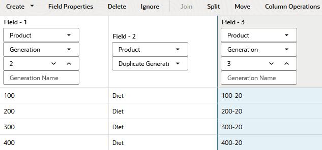

  10. Klicken Sie in Feld 1 auf den Selektor Dimension, und wählen Sie Produkt aus.
    Produktdimension im Feld "Dimension" in Feld 1 auswählbar
  11. Ändern Sie den Selektor Typ von Feld 1 in Generierung, und erhöhen Sie die darunter liegende Generierungsnummer in 2.
  12. Ändern Sie für Feld 2 den Selektor Typ in Duplikatgenerierung.
  13. Ändern Sie für Feld 3 den Selektor Typ in Generierung, und erhöhen Sie die darunter liegende Generierungsnummer auf 3.
  14. Prüfen Sie die Regel, und speichern und schließen Sie sie. Wenn Fehler auftreten, finden Sie weitere Informationen unter Anforderungen an gültige Regeldateien für die Dimensionserstellung.
    Dimensionserstellungsregel, die gemeinsame Element-Eltern in derselben Generation mit der Erstellungsmethode für Generierungsreferenzen erstellt. Feld 1 ist als Produkt, Generation, 2 definiert und enthält die Felder 100, 200, 300 und 400. Feld 2 ist als "Produkt", "Duplikatgenerierung" definiert und enthält die Felder "Diät", "Diät", "Diät" und "Diät". Feld 3 ist als Produkt, Generation, 3 definiert und enthält die Felder 100-20, 200-20, 300-20 und 400-20.

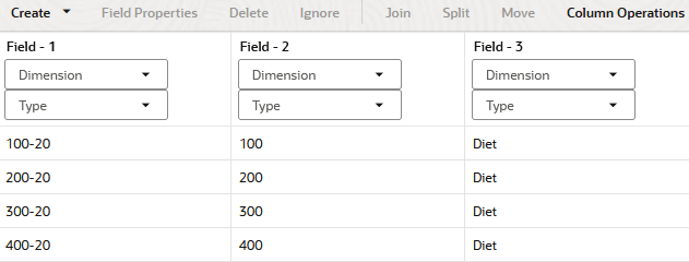

Um dieses Beispiel neu zu erstellen,
  1. Importieren/erstellen Sie den Beispiel-Basic-Cube mit der Anwendungsarbeitsmappe, die in der Galerie im Dateikatalog auf dem Essbase-Server verfügbar ist.
  2. Erstellen Sie eine tabulatorgetrennte Datendatei wie die folgende, nennen Sie sie shlev.txt, und laden Sie sie in das Cube-Verzeichnis "Beispielbasis" hoch.
    100-20	100	Diet
    200-20	200	Diet
    300-20	300	Diet
    400-20	400	Diet

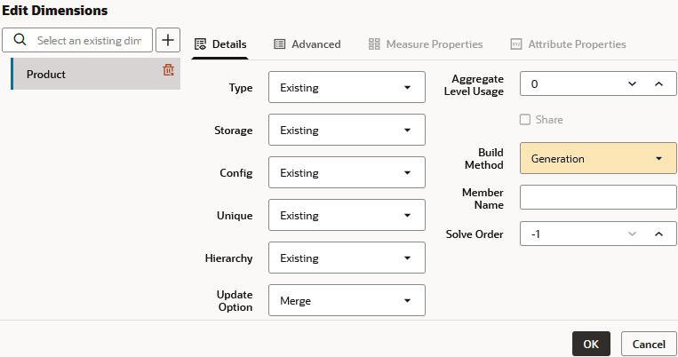

  8. Jetzt müssen Sie die Build-Methode definieren und andere Betriebsanweisungen für den Dimensionsaufbau prüfen. Klicken Sie auf Produkt, um die Eigenschaften zu bearbeiten.
    Klicken Sie im Dialogfeld "Dimensionen bearbeiten" auf den Dimensionsnamen "Produkt".
  9. Ändern Sie die Build-Methode in Ebene, und klicken Sie auf "OK".
    Dimensionserstellungseigenschaften für Produkt. Alle Optionen bleiben standardmäßig, und die Erstellungsmethode ist "Ebene".

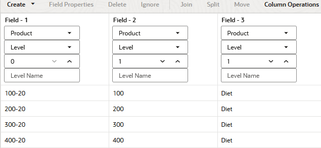

  11. Ändern Sie den Selektor Typ von Feld 1 in Ebene, und geben Sie die darunter liegende Ebenennummer als 0 an.
  12. Ändern Sie für die Felder 2 und 3 den Selektor Typ in Ebene, und geben Sie die darunter liegenden Ebenennummern als 1 an.
  13. Prüfen Sie die Regel, und speichern und schließen Sie sie. Wenn Fehler auftreten, finden Sie weitere Informationen unter Anforderungen an gültige Regeldateien für die Dimensionserstellung.
    Dimensionserstellungsregel, die gemeinsame Element-Eltern in derselben Generation mit der Erstellungsmethode für Ebenenreferenzen erstellt. Feld 1 ist als Produkt, Ebene, 0 definiert und enthält die Felder 100-20, 200-20, 300-20 und 400-20. Feld 2 ist als Produkt, Ebene, 1 definiert und enthält die Felder 100, 200, 300 und 400. Feld 3 ist als Produkt, Ebene, 1 definiert und enthält die Felder "Diät", "Diät", "Diät" und "Diät".
