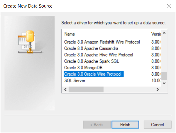

  3. Klicken Sie auf Hinzufügen, und wählen Sie einen zu konfigurierenden Treiber. Um beispielsweise einen ODBC-Treiber für Oracle hinzuzufügen, wählen Sie Oracle 8.0 Oracle Wire Protocol.
    Fenster "Neue Datenquelle erstellen" im Windows 64-Bit ODBC Data Source Administrator-Dienstprogramm. Der Text im Dialogfeld lautet "Wählen Sie einen Treiber aus, für den Sie eine Datenquelle einrichten möchten". Der ausgewählte Treiber ist "Oracle 8.0 Oracle Wire Protocol", und die Schaltfläche "Finish" wird hervorgehoben.
  4. Klicken Sie auf Fertigstellen.

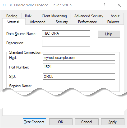

  5. Im Treiber-Setup-Dialog,
    1. Geben Sie den Namen der Datenquelle ein (z.B. TBC_ORA).
    2. Geben Sie den Namen des Oracle Database-Hostrechners ein (z.B. myhost.example.com).
    3. Geben Sie die Portnummer von Oracle Database ein (z.B. 1521).
    4. Geben Sie einen der folgenden Werte ein:
      • die Oracle-System-ID (SID), mit der die Datenbank eindeutig identifiziert wird (z.B. ORCL)
      • Oracle Service-Name, wenn die Datenbank bei einem Listener registriert ist (Beispiel: orcl.esscs.myhost.example.com)
      Der Bildschirm "ODBC Oracle Wire Protocol Driver Setup" im Windows 64-Bit ODBC Data Source Administrator-Utility. Die Einträge auf dem Bildschirm sind wie folgt. Datenquellenname: TBC_ORA, Host: myhost.example.com, Portnummer: 1521, SID: ORCL. Alle anderen Felder bleiben standardmäßig erhalten, und die Schaltfläche "Verbindung testen" ist hervorgehoben.

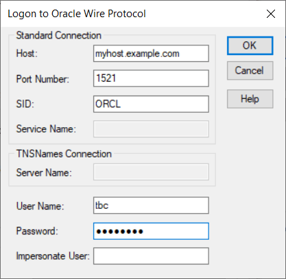

    5. Klicken Sie auf Connect testen.
  6. Geben Sie im Dialogfeld "Bei <source> anmelden" den Benutzernamen und das Kennwort eines autorisierten Oracle Database-Benutzers ein, und klicken Sie auf "OK".
    Bildschirm "Anmeldung bei Oracle Wire Protocol" im Windows 64-Bit ODBC Data Source Administrator-Utility. Die Einträge auf dem Bildschirm sind wie folgt. Host: myhost.example.com, Portnummer: 1521, SID: ORCL, Benutzername: tbc, Passwort: (obscured).

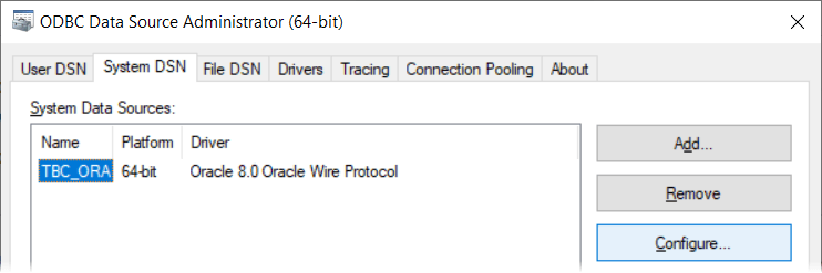

  8. Klicken Sie auf Anwenden und auf "OK". Die ODBC-Datenquelle ist konfiguriert und einsatzbereit.
    Windows 64-Bit ODBC Data Source Administrator-Dienstprogramm, Registerkarte System DSN. Es wurde eine Systemdatenquelle namens TBC_ORA hinzugefügt, die mit dem Treiber Oracle 8.0 Oracle Wire Protocol verknüpft ist.
  9. Wenn die Datenquellenkonfiguration geändert werden muss,
    1. Wählen Sie den Namen der Datenquelle unter Systemdatenquellen aus.
    2. Klicken Sie auf Konfigurieren.
      Windows 64-Bit ODBC Data Source Administrator-Dienstprogramm, Registerkarte System DSN. "Ausgewählt" ist eine Systemdatenquelle namens TBC_ORA, die mit dem Treiber Oracle 8.0 Oracle Wire Protocol verknüpft ist. Die Schaltfläche "Konfigurieren" ist hervorgehoben.

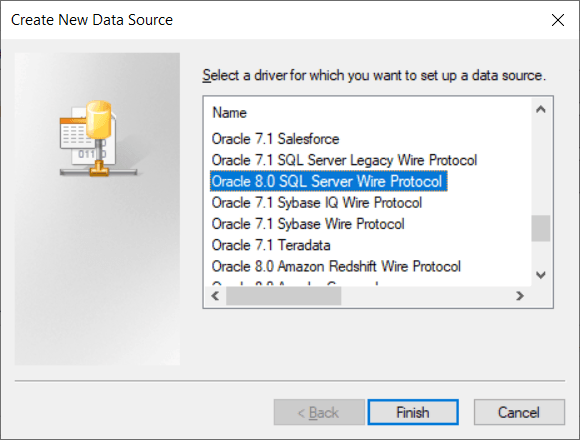

  3. Klicken Sie auf Hinzufügen, und wählen Sie einen zu konfigurierenden Treiber. Beispiel: Wählen Sie Oracle 8.0 SQL Server Wire Protocol.
    Fenster "Neue Datenquelle erstellen" im Windows 64-Bit ODBC Data Source Administrator-Dienstprogramm. Der Text im Dialogfeld lautet "Wählen Sie einen Treiber aus, für den Sie eine Datenquelle einrichten möchten". Der ausgewählte Treiber ist "Oracle 8.0 SQL Server Wire Protocol", und die Schaltfläche "Finish" wird hervorgehoben.
