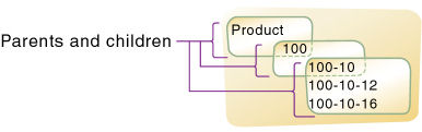

Elemente in einer Datenbank sind in einer Beziehung zwischen über- und untergeordneten Elementen vorhanden. Die Abbildung unten zeigt einen Teil der Product-Dimension mit identifizierten übergeordneten und untergeordneten Beziehungen. Produkt ist das übergeordnete Element von 100. 100 ist das untergeordnete Element von Produkt und das übergeordnete Element von 100-10, 100-10-12 und 100-10-16. 100-10, 100-10-12 und 100-10-16 sind die untergeordneten Elemente von 100.
Abbildung 14-5 Eltern und Kinder
Diese Abbildung veranschaulicht übergeordnete und untergeordnete Beziehungen, wie im Text vor dem Bild beschrieben.

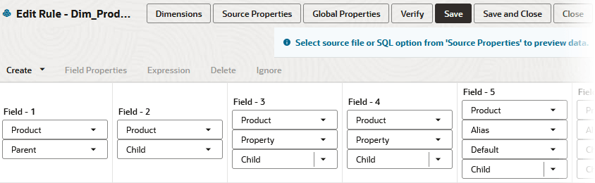

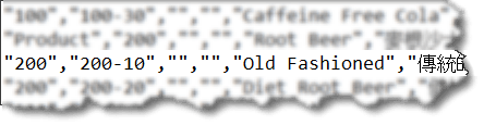

In einer Parent-Child-Erstellung gibt die Load-Regel an, welche Spalte die übergeordnete und welche Spalte die untergeordnete ist. Beispiel: Die Quelldatei (Dim_Product.txt), in der jeder Datensatz den Namen eines übergeordneten Datensatzes und den Namen seines untergeordneten Datensatzes in dieser Reihenfolge angibt.
Datendatei für eine Parent-Child-Erstellung
Die Load-Regel (Dim_Product.rul) gibt an, welche Spalte die übergeordnete und welche Spalte die untergeordnete ist. Außerdem werden in diesem Beispiel Aliasnamen mit dem untergeordneten Feld verknüpft. Null-Felder, die für Eigenschaften reserviert sind, werden ignoriert.
Dimensionserstellungsregel für eine über-/untergeordnete Erstellung
