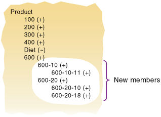

Beispiel: In der unten dargestellten Gliederung befinden sich die Elemente der untersten Ebene am Boden der Verzweigungen der Product-Dimension.
Abbildung 14-3 Generierungs- und Ebenennummern
Diese Abbildung zeigt die Generierungsnummer und Ebenennummer für jedes Element.

Essbase erstellt die folgende Hierarchie aus der Datenquelle und Regel:
Abbildung 14-4 Ebenen
Diese Abbildung zeigt die neuen Elemente, die während der Ebenenerstellung erstellt werden.

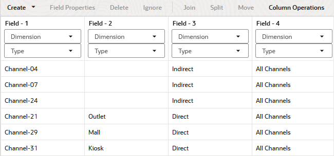

    5. Die Dimensionserstellungsregel wird mit nicht definierten Feldern geöffnet, und es werden Daten (aus der Textdatei) in der Vorschau angezeigt, die das Raster unter den Feldern ausfüllen.
      Dimensionserstellungsregeleditor für die neue Regel "levchannel", wobei die nicht definierten Felder 1 bis 4 als Metadatenspalten gefüllt werden müssen. Unter jedem Feld werden die importierten Datenwerte aus der Quelldatendatei angezeigt.

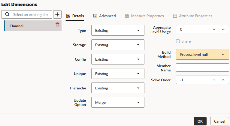

  8. Jetzt müssen Sie die Build-Methode definieren und andere Betriebsanweisungen für den Dimensionsaufbau prüfen. Klicken Sie auf den Link Kanal, um die Dimensionseigenschaften zu bearbeiten.
  9. Ändern Sie Build-Methode in Prozessebene null.
    Fenster "Dimensionen bearbeiten" im Regeleditor für Dimensionserstellung, wobei "Prozessebene" nicht ausgewählt ist.
    Klicken Sie auf "OK".

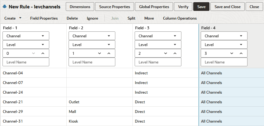

  10. Klicken Sie im Feld 1 auf den Selektor Dimension, und wählen Sie Kanal aus.
    Feld 1 im Regeleditor für die Dimensionserstellung, das mit Daten aufgefüllt wird und die Dimension "Kanal" ausgewählt ist.
  11. Ändern Sie den Selektor Typ von Feld 1 in Ebene.
  12. Erhöhen Sie die Ebene auf 0, da sich die Kanal-IDs auf Ebene 0 befinden.
  13. In den Feldern 2 - 4 muss jetzt Kanal als Dimension ausgewählt werden. Ändern Sie die Auswahl Typ in Ebene, und markieren Sie die Ebenennummern als 1 für Feld 2, 2 für Feld 3 und 3 für Feld 4.
    Dimensionserstellungsregel zum Erstellen einer Channel-Dimension mit einer Ragged-Hierarchie mit der Erstellungsmethode für Nullwerte auf Prozessebene. Feld 1 ist als Kanal, Ebene, 0 definiert und enthält Kanal-IDs. Feld 2 ist als Kanal, Ebene, 1 definiert und enthält drei Nullfelder und drei Standortfelder (Outlet, Mall und Kiosk). Feld 3 ist definiert als "Kanal", "Ebene", "2" und "Indirekt" für drei Datensätze und "Direkt" für drei Datensätze. Feld 4 ist definiert als Kanal, Ebene, 3 und enthält alle Kanäle.
