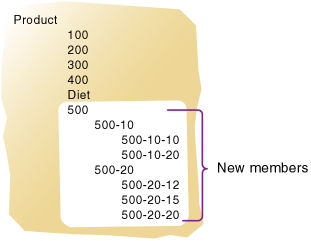

Essbase erstellt die folgende Hierarchie aus der Datenquelle und Regel:
Abbildung 14-2: Generierungsreferenzen
Diese Abbildung zeigt die neuen Elemente, die während der Generierungserstellung erstellt werden.

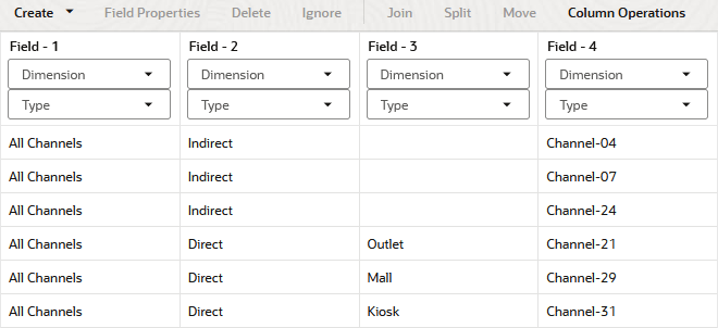

    5. Die Dimensionserstellungsregel wird mit nicht definierten Feldern geöffnet, und es werden Daten (aus der Textdatei) in der Vorschau angezeigt, die in das Raster unter den Feldern geladen werden.
      Bild des Regeleditors für die Dimensionserstellung für die neue Regel "Genchannel", wobei die nicht definierten Felder 1 bis 4 als Metadatenspalten gefüllt werden müssen. Unter jedem Feld werden die importierten Datenwerte aus der Quelldatendatei angezeigt.

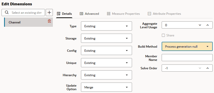

  8. Jetzt müssen Sie die Build-Methode definieren und andere Betriebsanweisungen für den Dimensionsaufbau prüfen. Klicken Sie auf den Link Kanal, um die Dimensionseigenschaften zu bearbeiten.
  9. Ändern Sie Build-Methode in Prozessgenerierung Null.
    Abbildung des Fensters "Dimensionen bearbeiten" im Regeleditor für die Dimensionserstellung, wobei "Prozessgenerierung Null" ausgewählt ist.
    Klicken Sie auf "OK".

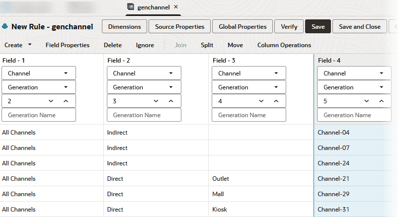

  10. Klicken Sie im Feld 1 auf den Selektor Dimension, und wählen Sie Kanal aus.
    Bild von Feld 1 im Regeleditor für die Dimensionserstellung, wobei die Dimension "Kanal" ausgewählt ist.
  11. Ändern Sie den Selektor Typ von Feld 1 in Generierung.
  12. Erhöhen Sie die Generation auf 2, da sich das Hierarchieelement "Alle Kanäle" auf Ebene 2 befindet. Das Element der 1. Generation ist immer der Dimensionsname, in diesem Fall der Kanal.
  13. In den Feldern 2 - 4 muss jetzt Kanal als Dimension ausgewählt werden. Ändern Sie die Typselektoren in Generierung, und markieren Sie die Generierungsnummern für Feld 2, 4 für Feld 3 und 5 für Feld 4 als 3.
    Diese Abbildung zeigt eine Regel, die eine Channel-Dimension mit einer Ragged-Hierarchie mit der Erstellungsmethode für die Prozessgenerierung von Nullwerten erstellt. Feld 1 ist definiert als Kanal, Generation, 2 und enthält alle Kanäle. Feld 2 ist definiert als "Kanal", "Generierung", "3" und enthält "Indirekt" für drei Datensätze und "Direkt" für drei Datensätze. Feld 3 ist als Kanal, Generation, 4 definiert und enthält drei Nullfelder und drei Standortfelder (Outlet, Mall und Kiosk). Feld 4 ist definiert als Kanal, Generation, 5 und enthält Kanal-IDs.
  14. Prüfen Sie die Regel, und speichern und schließen Sie sie. Wenn Fehler auftreten, finden Sie weitere Informationen unter Anforderungen an gültige Regeldateien für die Dimensionserstellung.
  15. Führen Sie den Dimensionserstellungsjob aus.
  16. Zeigen Sie die Gliederung an, um zu bestätigen, dass die Channel-Dimension und die erwartete Hierarchie von Elementen hinzugefügt wurden.
