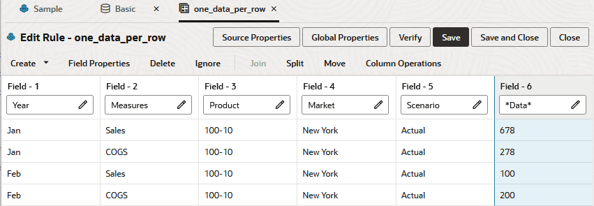

Manchmal sind alle Felder Dimensionen, auf die nur ein einzelnes Datenfeld folgt, wie im folgenden Beispiel dargestellt:
Eine kleine Quelldatendatei für den Sample Basic-Cube. In jeder Zeile enthalten die ersten fünf Felder Elementnamen aus verschiedenen Dimensionen, und das letzte Feld ist ein zu ladendes Datenfeld.
Wenn nur ein Datenfeld pro Datensatz geladen werden kann, müssen Sie in der Laderegel auch sicherstellen, dass das Datenfeld als einzelnes Datenfeld markiert ist und dass der Feldname *Daten* lautet.
Feld 5 ist mit *Daten* gekennzeichnet
So legen Sie ein bestimmtes Feld als einzelnes Datenfeld in einer Dataload-Regel fest:
  1. Öffnen Sie die Dataload-Regel in der Essbase-Weboberfläche.
  2. Klicken Sie im einzelnen Datenfeld auf das Tool zur Feld-/Elementauswahl bearbeiten. Bleistiftsymbol zum Auswählen von Elementen und Bearbeiten von Feldern
  3. Wählen Sie Einzeldatenfeld (*Daten*) aus, wenn es noch nicht ausgewählt ist.
    Feldoptionen im Elementauswahltool. Feldname ist *Daten*, Speichertyp ist nicht ausgewählt, Datenfeld ist aktiviert, kann aber nicht bearbeitet werden, und Einzeldatenfeld (*Daten*) ist aktiviert.
  4. Klicken Sie auf "OK". Prüfen Sie die Regel, und Speichern Sie sie.
