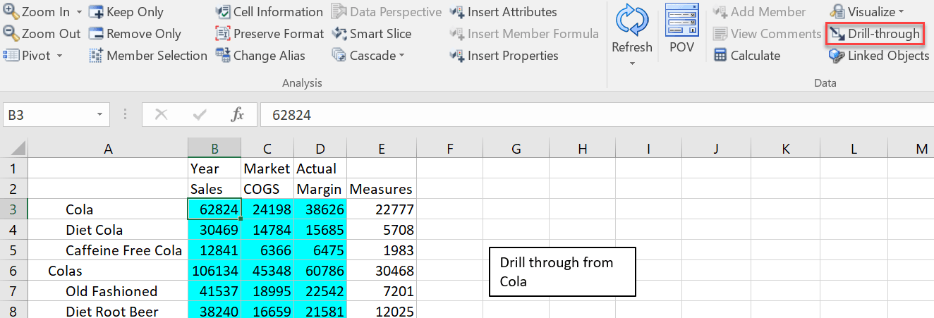

  3. Wählen Sie mindestens eine Zelle aus, und klicken Sie im Essbase-Menüband auf Drillthrough.
    In der Abbildung wird ein Drillthrough von einer einzelnen Zelle dargestellt. Sie können auch einen Drillthrough von mehreren Zellen ausführen. Die Zellen können einen oder mehrere Bereiche umfassen. Sie können zusammenhängend oder nicht zusammenhängend sein und können verschiedene Generationen in der Hierarchie umfassen.
    Abbildung eines Smart View-Rasters, wobei eine einzelne Zelle (bei einer Schnittmenge von "Cola") für den Drillthrough ausgewählt und die Drillthrough-Option im Essbase-Menüband hervorgehoben ist.

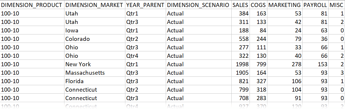

    Abbildung einer Kalkulationstabelle mit dem Ergebnis eines Drillthrough-Vorgangs von einer einzelnen Zelle.
