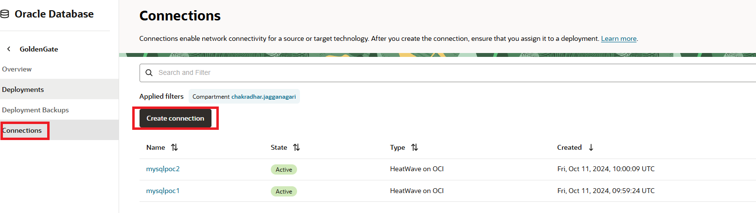

Aufgabe 3: Verbindungen im OCI-Deployment GoldenGate einrichten
Gehen Sie zur OCI-Deployment-Seite GoldenGate, und klicken Sie auf Verbindungen, um die Verbindung einzurichten.
Geben Sie die Verbindungsinformationen ein.
Wiederholen Sie die obigen Schritte, um sowohl Quell- als auch Zielverbindungen hinzuzufügen.

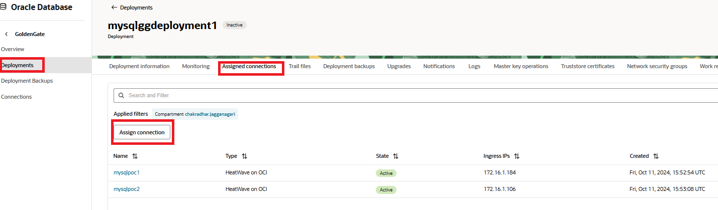

Wählen Sie Deployments aus, und klicken Sie auf Zugewiesene Verbindungen, um die Verbindungen dem Deployment zuzuweisen.

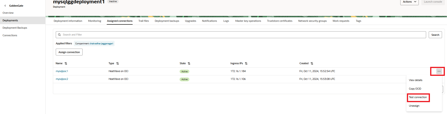

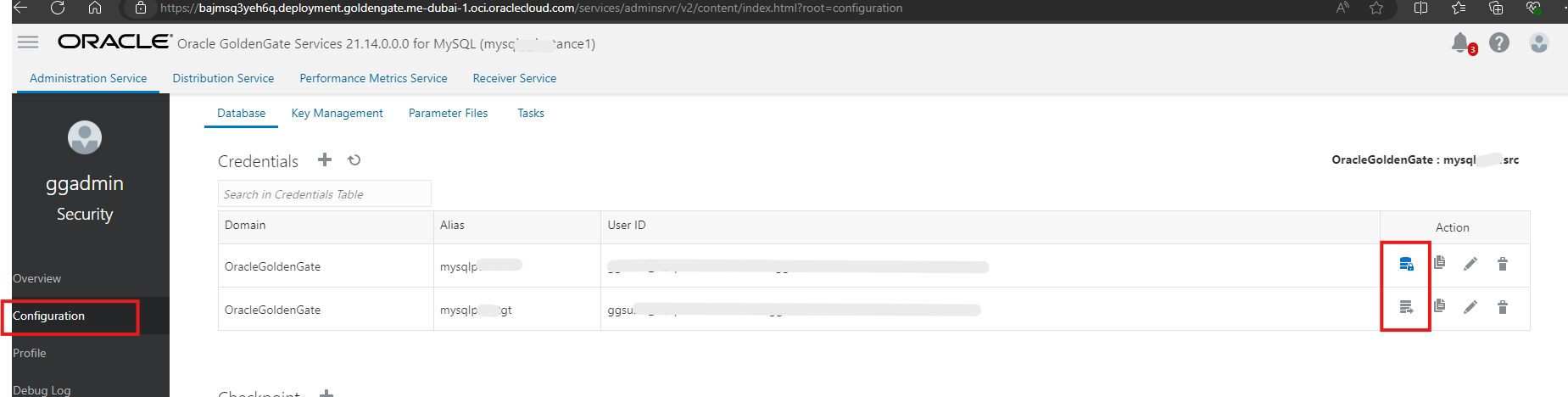

Testen Sie die Verbindungen für Quell- und Zieldatenbanken in der OCI-Konsole und über die OCI-Konsole GoldenGate.
Validieren Sie die MySQL-Instanzverbindungen in der OCI-Konsole.
Validieren Sie dieselben Verbindungen über die OCI-Konsole GoldenGate.

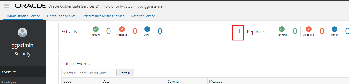

Aufgabe 5: Extract- und Replicat-Prozesse erstellen

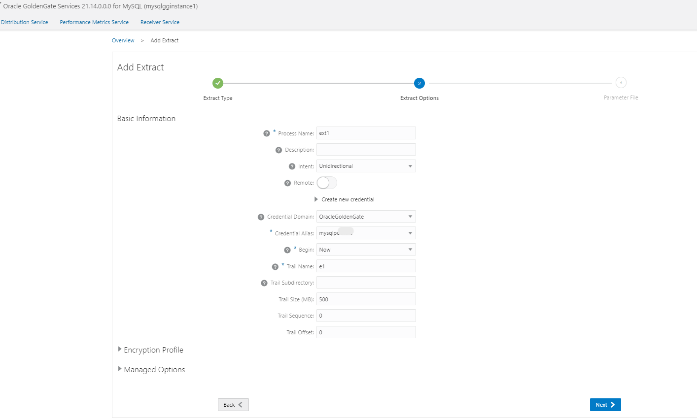

Erstellen Sie einen primären Extract (
EXT1).-
Melden Sie sich bei der OCI-Konsole GoldenGate an.
Gehen Sie zu Überblick, und klicken Sie im Abschnitt Extrakte auf +.
Geben Sie die Extraktdaten ein.
Bearbeiten Sie die Parameterdatei nach Bedarf. Die folgende Parameterdatei erfasst alle Änderungen in der
classicmodels-Datenbank, einschließlich DDL-Änderungen.EXTRACT ext1 USERIDALIAS MySQLpoc1, DOMAIN OracleGoldenGate EXTTRAIL e1 DDL INCLUDE MAPPED TRANLOGOPTIONS FETCHPARTIALJSON TABLE classicmodels.*;Hinweis:

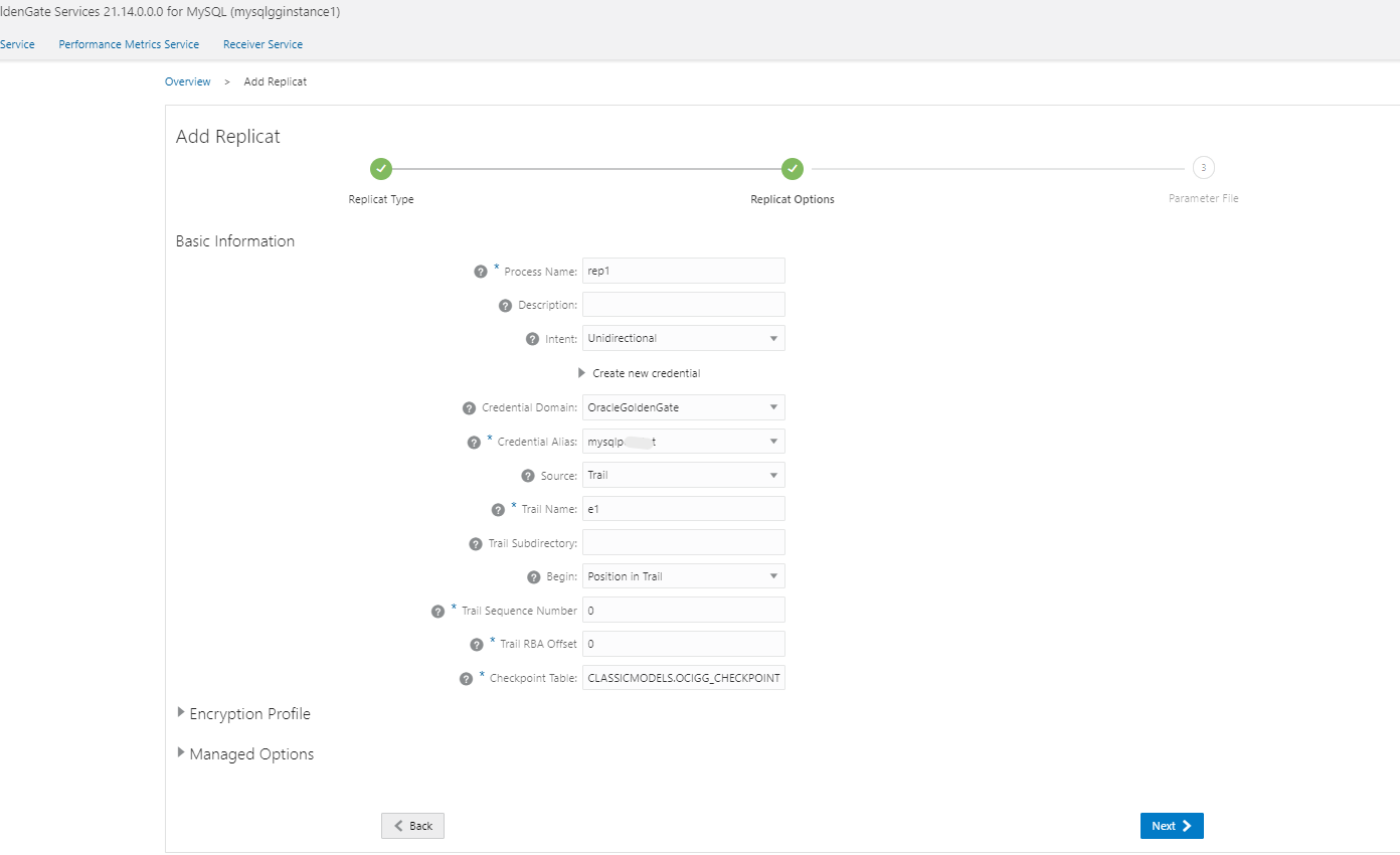

Erstellen Sie ein primäres Replicat (
REP1).-
Gehen Sie zu Überblick, und klicken Sie im Abschnitt Replikat auf +.
Hinweis: Dem Namen der Checkpoint-Tabelle muss der Datenbank-/Schemaname in Kleinbuchstaben vorangestellt werden. Andernfalls verläuft die Erstellung der Checkpoint-Tabelle nicht erfolgreich.
Beispiel:
classicmodels.OCIGG_CHECKPOINT_REP1.Es wird empfohlen, eine separate dedizierte Datenbank/ein dediziertes Schema (z.B.
ggadmin-Schema) für die Checkpoint-Tabelle zu erstellen.MySQL> create database ggadmin; Query OK, 1 row affected (0.01 sec) MySQL> grant all privileges on ggadmin.* to 'ggsuser_T'@'%' with grant option; Query OK, 0 rows affected (0.00 sec) MySQL> grant all privileges on ggadmin.* to 'ggsuser_S'@'%' with grant option; Query OK, 0 rows affected (0.00 sec) -
Bearbeiten Sie die Parameterdatei nach Bedarf. Die folgende Parameterdatei repliziert alle Objekte unter der Datenbank
classicmodelszusammen mit DDL-Änderungen.REPLICAT rep1 USERIDALIAS MySQLpoc2, DOMAIN OracleGoldenGate DDL INCLUDE MAPPED MAP classicmodels.*, TARGET classicmodels.*;Hinweis:
