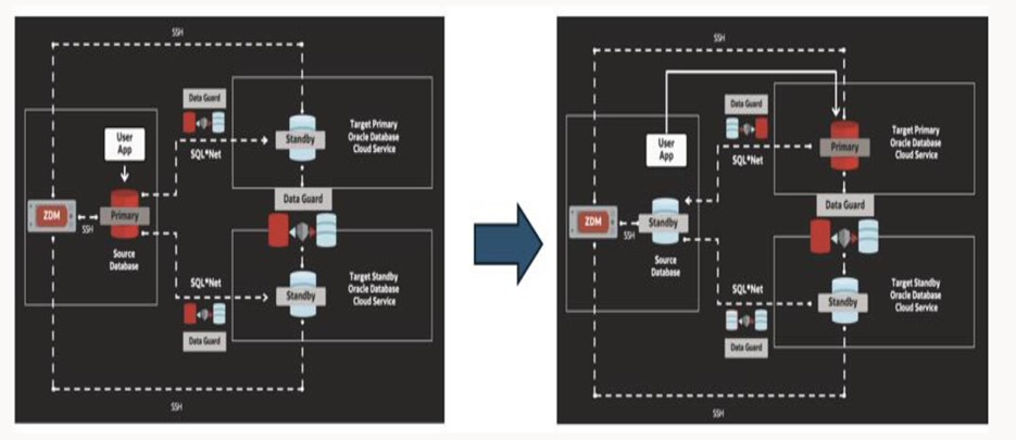

In einer typischen Migration migriert Oracle Zero Downtime Migration eine Quelldatenbank nur in eine Zieldatenbank (Single Point of Failure). Jetzt in der Version 21.5 können Sie während der Nachmigration auch eine Disaster-Recovery-(DR-)Strategie erstellen, um auf ein Ereignis reagieren und es wiederherstellen zu können, das sich negativ auf Ihren Geschäftsbetrieb auswirkt. Während der Migration werden zwei Zieldatenbanken instanziiert (Primär- und Standbydatenbank der Ziele), wobei sich beide in verschiedenen Regionen befinden können (um die Auswirkungen von Naturkatastrophen zu reduzieren). Während der Nachmigration wird die Oracle Data Guard-Brokerkonfiguration in beiden Zieldatenbanken wiederhergestellt, um Cloud-native Vorgänge wie Switchover und Failover (in der Oracle Database Cloud Service-Konsole) zu ermöglichen. Weitere Informationen finden Sie unter Oracle Cloud Native Disaster Recovery-Strategie erstellen.
Architekturdiagramm
Workflowschritte in Oracle Zero Downtime Migration
- Starten Sie die Datenbankmigration.
- Führen Sie eine Wiederherstellung aus dem Service durch.
- Instanziieren Sie die Standbydatenbank auf der primären Zieldatenbank.
- Primär- und Standby-Datenbank auf der Primär-Ziel-Datenbank synchronisieren
- Restore vom Service ausführen
- Instanziieren Sie die Standbydatenbank auf der Zielstandbydatenbank.
- Synchronisieren Sie Quell- und Zielstandbys.
- Switchover-Bereitschaft überwachen.
- Führen Sie Switchover und Rollenübergang durch.
- Konfigurieren Sie das primäre Ziel, und stellen Sie die Cloud Broker-Konfiguration wieder her.
- Oracle Zero Downtime Migration stellt die Cloud Broker-Konfiguration zwischen der primären Cloud-Ziel- und der Cloud-Ziel-Standbydatenbank wieder her.
- Oracle Zero Downtime Migration konfiguriert die primäre Zielinstanz so, dass Redo-Logs an die Zielstandbydatenbank gesendet werden.
- Prüfungen nach der Validierung durchführen
- Migrationsprozess abschließen

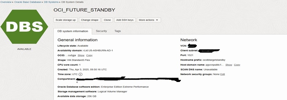

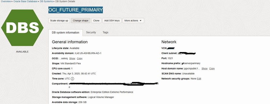

Stellen Sie sowohl die primäre Zieldatenbank als auch die Standby-Zieldatenbank bereit, bevor Sie mit dem Migrationsprozess beginnen. Es wird davon ausgegangen, dass diese Umgebungen mit Oracle Data Guard Broker konfiguriert werden.
- Wenn Exadata Cloud Service (ExaCS)/Oracle Exadata Database Service on Cloud@Customer für platform_type verwendet wird, kann dies mit Oracle Data Guard-Verknüpfungen (in der Oracle Database Cloud Service-Konsole) erfolgen.
- Bei Virtual Machine Database System platform_type kann die Konfiguration (manuell) mit der Oracle Data Guard-Befehlszeilenschnittstelle (DGMGRL) erfolgen, bei der es sich um ein Oracle Data Guard Broker-CLI-Tool handelt.
Unterstützte Migrationsmethoden: Nur Onlinemigrationen werden unterstützt (wo Oracle Data Guard verwendet wird).
Unterstützte Datenübertragungsmethoden: OCI Object Storage, Zero Data Loss Recovery Appliance (ZDLRA), Direct.
Unterstützter Plattformtyp: ExaCS, Oracle Exadata Database Service on Cloud@Customer, Virtual Machine Database System (ZDLRA wird nicht unterstützt).

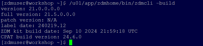

Installieren Sie die Software auf dem Quellsystem.
zdmcliBuild zeigt die Version der Binärdateien an. Weitere Informationen finden Sie unter Software auf dem Quellsystem installieren.

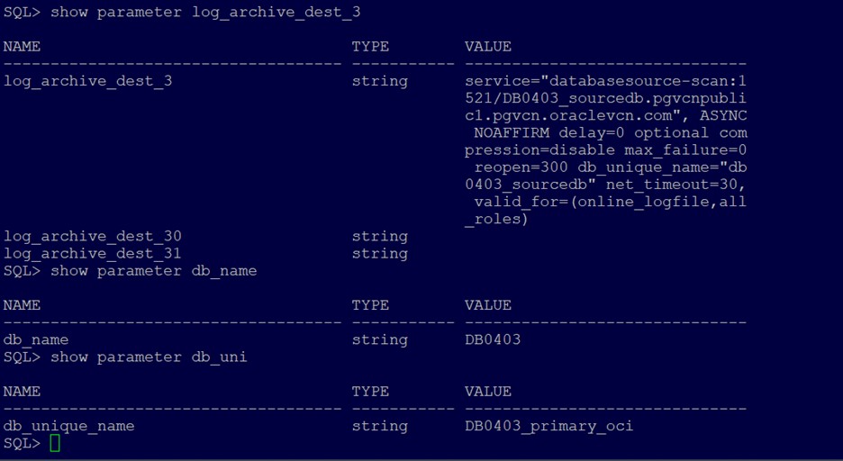

Für die Quelldatenbank ist das Logging erzwungen und der Archive Log-Modus aktiviert, und sie kann mit dem folgenden Befehl geprüft werden.
select force_logging ,log_mode from v$database; FORCE_LOGGING LOG_MODE --------------------------------------- ------------ YES ARCHIVELOG -

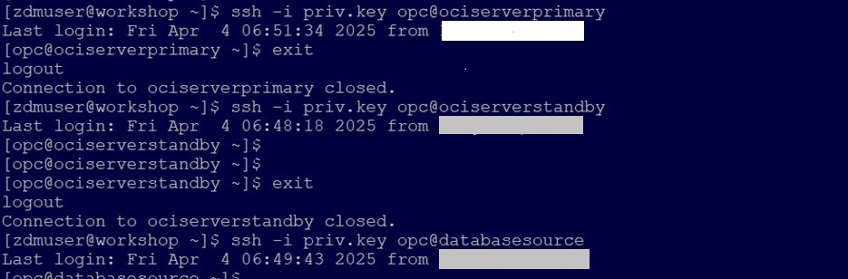

Der Oracle Zero Downtime Migration-Server muss SSH als
zdmuserfür die Quell- und Zielstandbyserver sowie als OPC-Benutzer verwenden können. Hier wird auch der BS-Benutzer des Quellservers OPC in dieser Migration zusammen mit dem OPC-Zielbenutzernamen des BS verwendet.

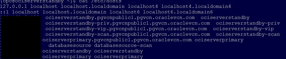

Die Quellserverdatei

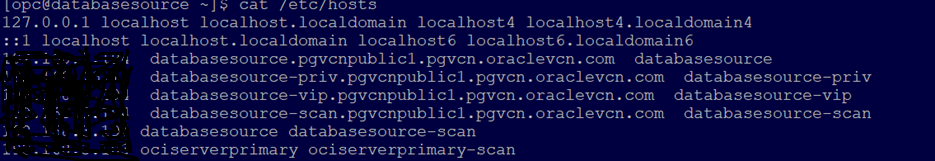

/etc/hostswurde mit den Informationen zur Primär- und Zielstandbydatenbank aktualisiert.
Die Datei

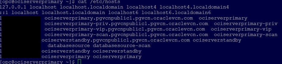

/etc/hostsdes zukünftigen OCI-Primärservers wurde mit den Einträgen in der folgenden Abbildung aktualisiert.
Die Datei /etc/hosts des zukünftigen OCI-Standbyservers wurde mit den Einträgen aktualisiert, die in der folgenden Abbildung dargestellt sind.

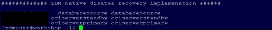

Die Datei
/etc/hostsdes Hostservers des Oracle Zero Downtime Migration-Service wurde mit den Einträgen aktualisiert, die im folgenden Bild dargestellt sind.

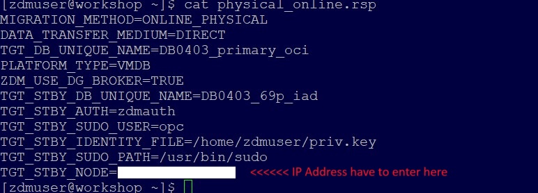

Aufgabe 2: Oracle Zero Downtime Migration-Job bewerten

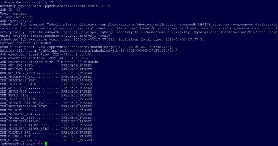

Prüfen Sie den Oracle Zero Downtime Migration Readiness-Befehl mit dem -eval-Flag-Befehl. -eval initiiert keine reale Migration. Er wird für die Auswertung von Vorabprüfungen und die Bereitschaft von Umgebungen verwendet.
Führen Sie den folgenden Befehl aus:
/u01/app/zdmhome/bin/zdmcli migrate database -rsp /home/zdmuser/physical_online.rsp -sourcedb DB0403_sourcedb -sourcenode databasesource -srcauth zdmauth -srcarg1 user:opc -srcarg2 identity_file:/home/zdmuser/priv.key -srcarg3 sudo_location:/usr/bin/sudo -targetnode ociserverprimary -tgtauth zdmauth -tgtarg1 user:opc -tgtarg2 identity_file:/home/zdmuser/priv.key -tgtarg3 sudo_location:/usr/bin/sudo -targethome /u01/app/oracle/product/19.0.0.0/dbhome_1 -eval
Ausgabe:
Antwortdateiparameter werden für die endgültige Migration verwendet.

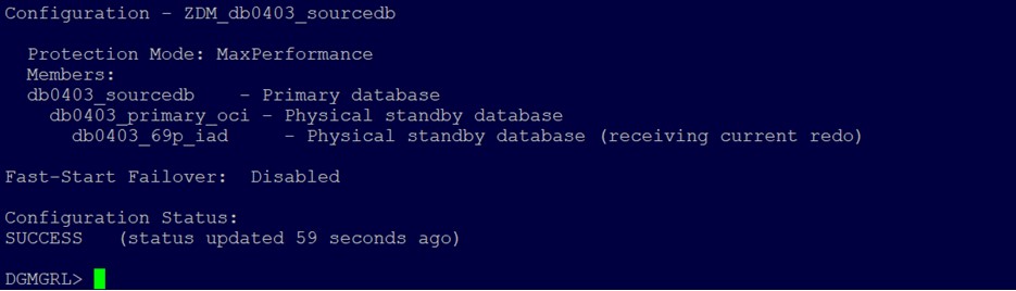

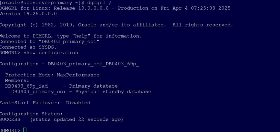

Der DGMGRL-Befehl wird von der primären Ziel-OCI (jetzt ist er die aktuelle primäre) ausgeführt, während ein Datenbank-Switchover ausgeführt wird. OCI-Zielstandbydatenbank befindet sich wie erwartet noch im Standby-Modus, und die Quelle wurde von der primären in die physische Standbydatenbankrolle geändert.
Obwohl die On-Premise-Standbydatenbank nicht in der Brokerkonfiguration angezeigt wird, empfängt sie weiterhin die Redo-Logs von der OCI-Primärdatenbank zur On-Premise-Quelldatenbank und kann mit Log-Switches oder dem Wert log_archive_dest_3 verifiziert werden.

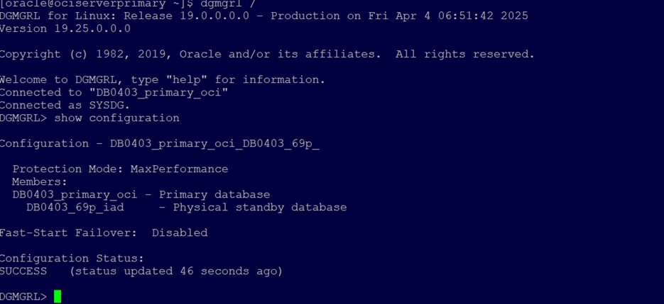

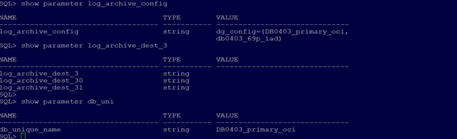

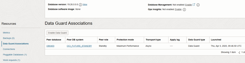

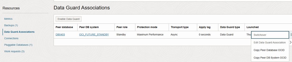

Entfernen Sie die On-Premise-Synchronisierung endgültig, und führen Sie den nativen Switchover über die OCI-Konsole aus.
Starten Sie die Switchover-Aufgabe von der Konsole aus, um das Switchover der Konsole zu testen.
| OCI-Primär | OCI-Standby | |
| Vor Switchover | DB0403_primary_oci | DB0403_69p_iad |
| Nach Switchover | DB0403_69p_iad | DB0403_primary_oci |
Die folgende Abbildung zeigt die DGMGRL-Ausgabe nach Abschluss des Switchovers.
