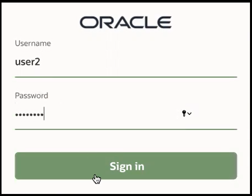

Starten Sie einen Browser, und greifen Sie auf die geschützte Anwendung zu, z.B.
http://oam.example.com:7777/mybank
. Da diese Anwendung geschützt ist, sollten Sie zur OAM-Anmeldeseite umgeleitet werden. Melden Sie sich als neuer Benutzeruser2
/<password>
an. Dieser Benutzer meldet sich bei Tamil Nadu, Indien an. -

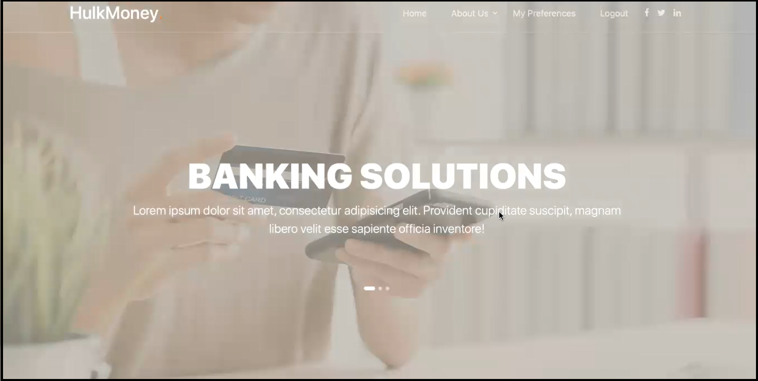

Wenn die Authentifizierung erfolgreich ist, müssen Sie zur geschützten Anwendungsseite umgeleitet werden, z.B.
/mybank

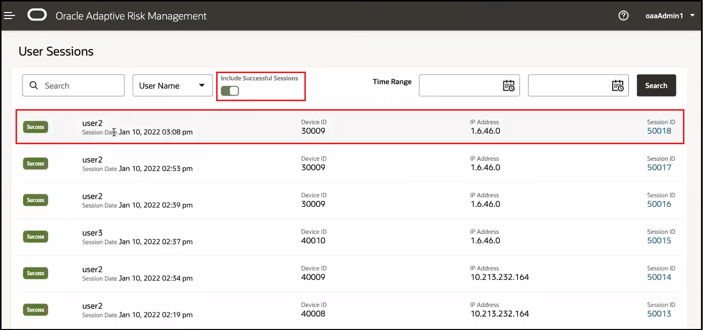

Klicken Sie oben links auf das Hamburger-Menü "Anwendungsnavigation", und klicken Sie auf Benutzersessions überwachen. Das Dashboard Benutzersessions wird angezeigt.
Klicken Sie auf die Umschaltfläche Erfolgreiche Sessions einschließen, um die Liste der erfolgreichen Anmeldungen anzuzeigen. Sie werden feststellen, dass die Anmeldung user2 erfolgreich war.

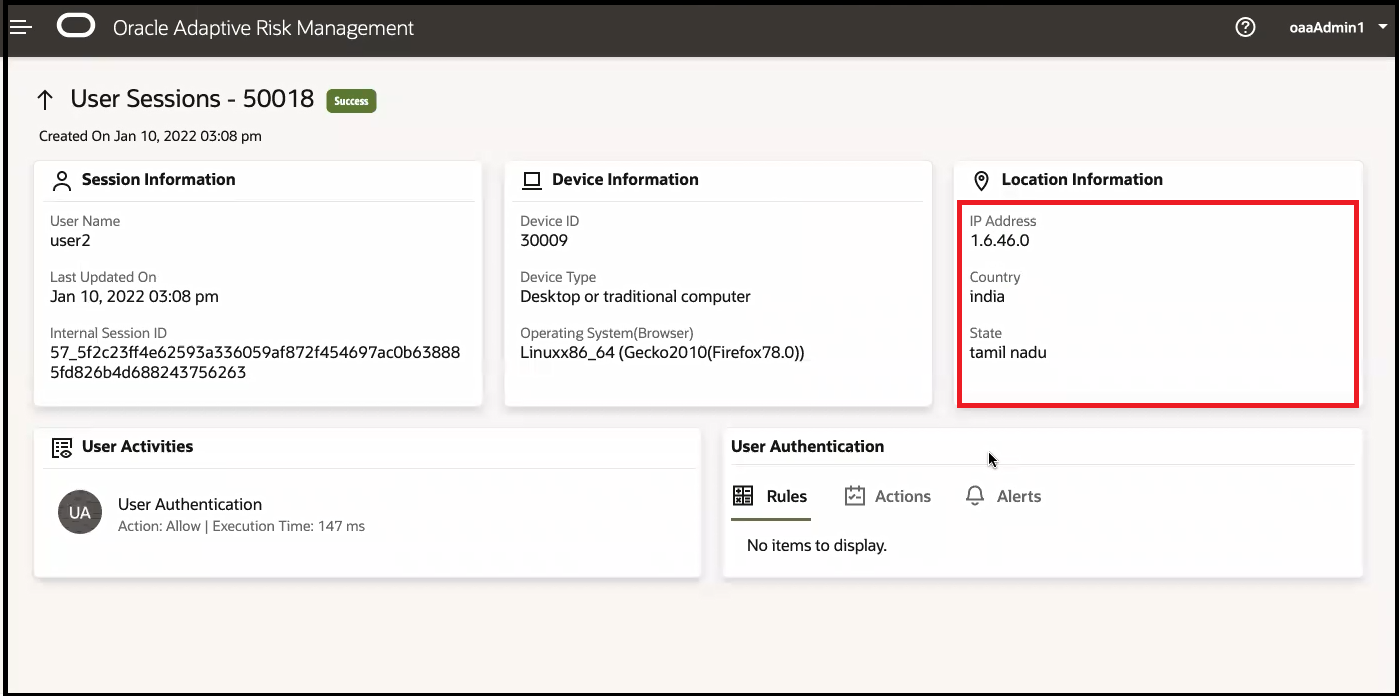

Klicken Sie auf den Link unter Session-ID für diesen Benutzer, z.B. 50018. Die Seite Benutzersessions - 50018 wird angezeigt.
Zeigen Sie im Bereich Standortinformationen die Informationen IP-Adresse, Land und Bundesland für den Benutzer an.
. Melden Sie sich wie derselbe Benutzeruser2
/<password>
, jedoch von einer anderen IP-Adresse an. In diesem Beispiel wird als IP-Adresse Tokio (Japan) verwendet. -

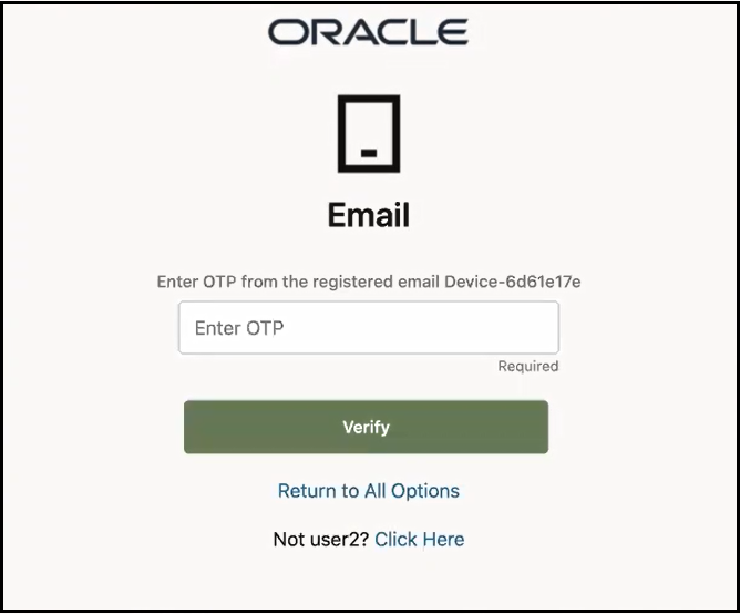

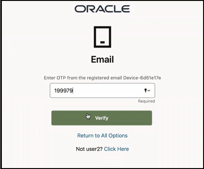

. OAA übergibt diese Anforderung intern an OARM. Dadurch wird die Regel Maximale Geschwindigkeit des Geräts ausgelöst, die aufChallenge
gesetzt ist, und die Challenge-Seite wird für den Benutzer angezeigt. -
Sie werden zur Seite E-Mail umgeleitet, auf der Sie aufgefordert werden, OTP eingeben vom registrierten E-Mail-Gerät einzugeben. Geben Sie im Feld OTP eingeben den Einmal-Passcode ein, der an die E-Mail-Adresse des Benutzers gesendet wird, und klicken Sie auf Überprüfen.
/mybank

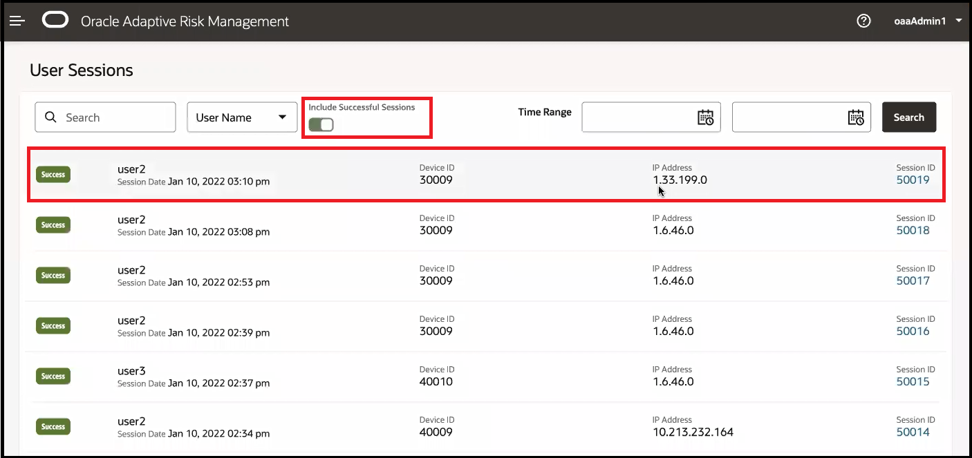

Öffnen Sie eine neue Browserregisterkarte, und melden Sie sich bei der OARM Administration Console an. Geben Sie Ihre Zugangsdaten und die Anmeldung an.

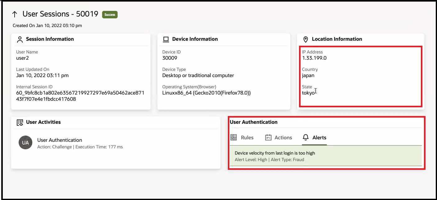

Klicken Sie auf die Umschaltfläche Erfolgreiche Sessions einschließen, um die Liste der erfolgreichen Anmeldungen anzuzeigen. Sie werden user2-Anmeldedaten vom gleichen Gerät, aber von einer anderen IP-Adresse bemerken.
Klicken Sie auf den Link unter Session-ID für diesen Benutzer, z.B. 50019. Die Seite Benutzersessions - 50019 wird angezeigt.
Klicken Sie im Bereich Benutzerauthentifizierung auf Alerts, um die Nachricht anzuzeigen, die vom Alert an den Administrator ausgelöst wurde. Dies zeigt, dass der Benutzer, der sich aus Japan angemeldet hat, eine Herausforderung darstellt und für den Administrator ein Alert ausgelöst wurde.
