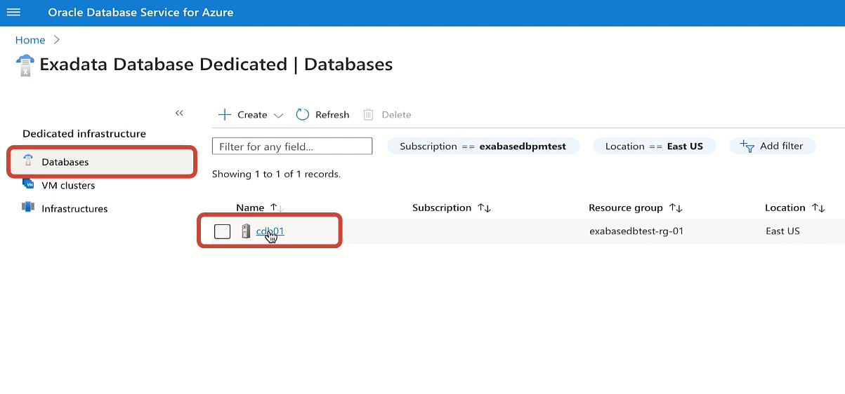

  1. Zugriff auf das Portal OracleDB for Azure
  2. Klicken Sie auf Datenbanken und dann auf den Namen Ihrer Datenbank.

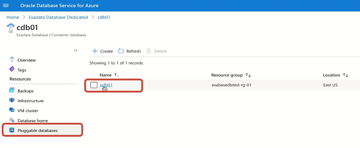

    Die Detailseite der Containerdatenbank wird angezeigt.
  3. Klicken Sie in der linken Navigationsleiste auf Integrierbare Datenbanken.
    Die Detailseite der integrierbaren Datenbank wird angezeigt.

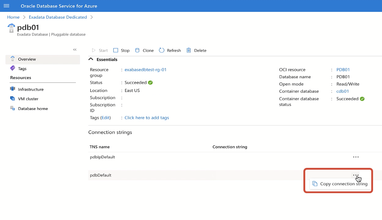

  4. Klicken Sie auf das Symbol Aktion für die Datenbank, und klicken Sie dann auf Verbindungszeichenfolge kopieren.
  5. Verwenden Sie die Datenbankverbindungszeichenfolge in Ihren Azure-Anwendungen, um Ihre Azure-Anwendungen mit Oracle Exadata Database Service zu verbinden.
