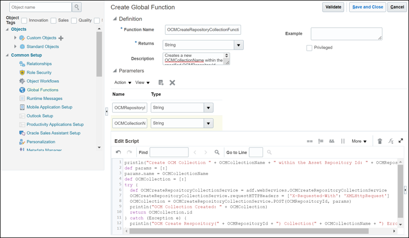

OCMCreateRepositoryCollectionFunction
So erstellen Sie die globale OCM-Funktion "Repository-Collection erstellen", die für den Zugriff auf den Webservice OCMCreateRepositoryCollectionService verwendet wird:
  1. Wählen Sie im linken Navigationsmenü die Optionen Allgemeines Setup und dann Globale Funktionen aus.
  2. Klicken Sie auf der Seite "Globale Funktionen" auf das Symbol Globale Funktion hinzufügen.
  3. Füllen Sie auf der Seite "Globale Funktion erstellen" die folgenden Felder aus:
    1. Geben Sie im Feld Funktionsname den Namen der Funktion als OCMCreateRepositoryCollectionFunction an.
    2. Wählen Sie Zeichenfolge aus dem Dropdown-Menü Rücksendungen aus.
    3. Geben Sie im Feld Beschreibung den Text "Erstellt eine neue OCMCollectionName innerhalb des angegebenen OCMRepositoryId und gibt die neu erstellte Collection-ID zurück."
    4. Klicken Sie im Abschnitt "Parameter" auf das Symbol Parameter hinzufügen, und fügen Sie die folgenden Felder hinzu:
      Name Type
      OCMRepositoryId Zeichenfolge
      OCMCollectionName Zeichenfolge
    5. Fügen Sie im Feld Skript bearbeiten das folgende Skript ein:
      println("Create OCM Collection " + OCMCollectionName + " within the Asset Repository Id: " + OCMRepositoryId);
      def params = [:]
      params.name = OCMCollectionName
      def OCMCollection = [:]
      try {
        def OCMCreateRepositoryCollectionService = adf.webServices.OCMCreateRepositoryCollectionService
        OCMCreateRepositoryCollectionService.requestHTTPHeaders = ['X-Requested-With': 'XMLHttpRequest']
        OCMCollection = OCMCreateRepositoryCollectionService.POST(OCMRepositoryId, params)
        println("OCM Collection Created: " + OCMCollection)
        return OCMCollection.id
      } catch (Exception e) {
        println("OCM Create Respository(" + OCMRepositoryId + ") Collection(" + OCMCollectionName + ") Error: " + e)
    6. Klicken Sie auf Speichern und schließen.

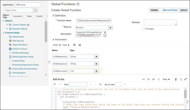

OCMCopyDocumentsToRepositoryCollectionFunction
Um die globale Funktion "Dokumente in Repository-Collection kopieren" auf einer neuen Seite "Globale Funktion erstellen" zu erstellen, die für den Zugriff auf den Webservice OCMBulkOperationsService verwendet wird, füllen Sie die folgenden Felder aus:
Hinweis:
Diese globale Funktion ist nur erforderlich, wenn das Oracle Sales and Service-Geschäftsobjekt die Auflösungsoption aufweist und mit der OCM-Dokumentintegration konfiguriert wurde. Weitere Informationen zur Dokumentintegration finden Sie unter Informationen zur Erweiterung von Oracle Sales and Service-Geschäftsobjekten mit Dokumentzusammenarbeit.
  1. Geben Sie im Feld Funktionsname den Namen der Funktion als OCMCopyDocumentsToRepositoryCollectionFunction an.
  2. Wählen Sie Boolesch aus dem Dropdown-Menü Rücksendungen aus.
  3. Geben Sie im Feld Beschreibung den Text "Kopiert die angegebene OCM-Liste von OCMDocumentIds in die angegebene OCMCollectionId innerhalb der angegebenen OCMRepositoryId." ein.
    Name Type
    OCMCollectionId Zeichenfolge
    OCMDocumentIds Liste
    // Create the structure required for the list of documents that will be used in the payload below
    def documents = []
    for(OCMDocumentId in OCMDocumentIds) {
      def document =
        externalId: OCMDocumentId,
        // NOTE: The type value must match the name of the Asset Type that you created during the installation
        type: "Service-Request-Asset",
        collections:
          data: [OCMCollectionId]
      documents.add(document)
    // Create the payload required to make the addToRepository bulk operation call
    def payload =
      operations:
        addToRepository:
          connectorId: "Documents",
          repositoryId: OCMRepositoryId,
          externalItems: documents
    try {
      def OCMBulkOperationsService = adf.webServices.OCMBulkOperationsService
      OCMBulkOperationsService.requestHTTPHeaders = ['X-Requested-With': 'XMLHttpRequest']
      OCMBulkOperationsService.POST(payload)
      println("OCM Documents Copied To Repository: " + OCMRepositoryId + "(" + OCMCollectionId + "): (" + OCMDocumentIds + ")")
      return true
      println("Copy OCM Documents To Repository Error: " + e)
      return false
    Hinweis:
    Der Wert Typ im obigen Skript muss mit dem Namen des zuvor erstellten Assettyps übereinstimmen.

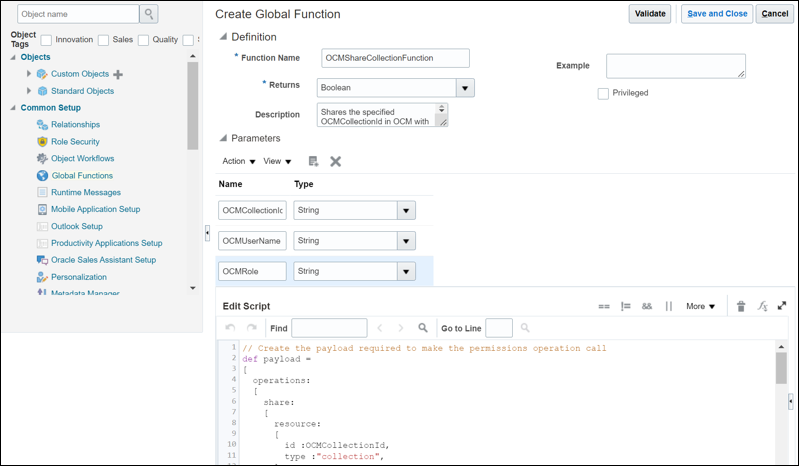

OCMShareCollectionFunction
Um die globale Funktion "OCM Share Collection" auf einer neuen Seite "Globale Funktion erstellen" zu erstellen, die für den Zugriff auf den Webservice OCMPermissionOperationsService verwendet wird, füllen Sie die folgenden Felder aus:
  1. Geben Sie im Feld Funktionsname den Namen der Funktion als OCMShareCollectionFunction an.
  3. Geben Sie im Feld Beschreibung den Text "Freigeben der angegebenen OCMCollectionId in OCM mit den angegebenen Werten OCMUserName und OCMRole" ein.
    Name Type
    OCMUserName Zeichenfolge
    OCMRole Zeichenfolge
    // Create the payload required to make the permissions operation call
    def payload =
      operations:
        share:
          resource:
            type :"collection",
          roles:
            users:
              type :"user",
    def response = [:]
    try {
      def OCMPermissionOperationsService = adf.webServices.OCMPermissionOperationsService
      OCMPermissionOperationsService.requestHTTPHeaders = ['X-Requested-With': 'XMLHttpRequest', 'content-type': 'application/json']
      response = OCMPermissionOperationsService.POST(payload)
      // Check the response to make sure we do not have a failure
      def hasFailedRoles = response?.operations?.share?.failedRoles
      if (hasFailedRoles == null) {
        println("OCM Collection Shared: " + OCMCollectionId + "(" + OCMUserName + ":" + OCMRole + ")")
        return true
      } else {
        println("Share OCM Collection Failed: " + response)
        return false
      println("Share OCM Collection Error: " + e)
      return false
