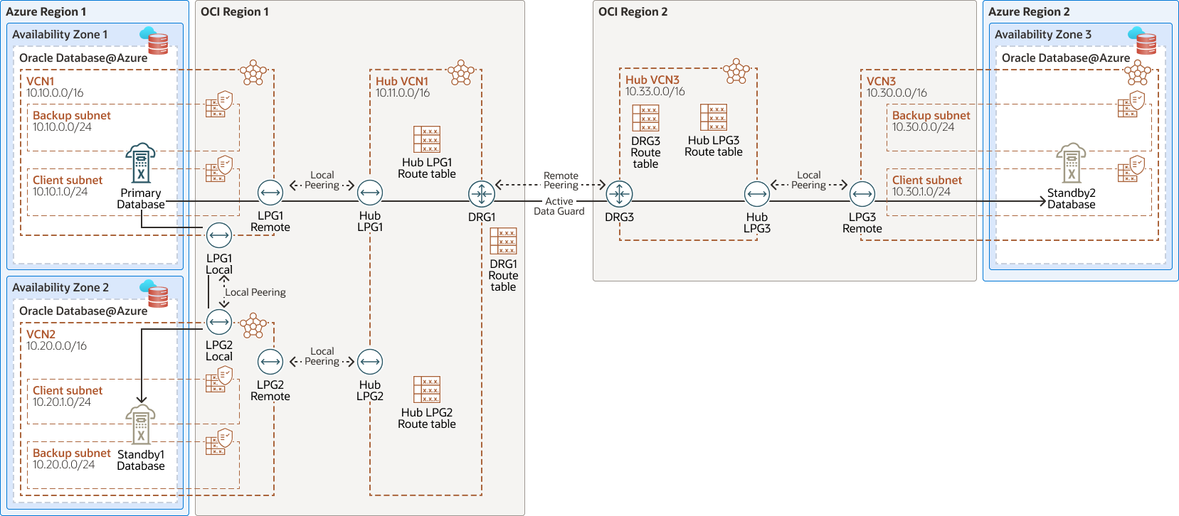

Diese Architektur zeigt Oracle Exadata Database Service on Dedicated Infrastructure auf Oracle Database@Azure in einer Disaster-Recovery-Topologie mit zwei Standbydatenbanken, einer lokalen Standbydatenbank über Zonen hinweg und einer Remotestandbydatenbank über Regionen hinweg an.
Das folgende Diagramm veranschaulicht diese Referenzarchitektur.

Die Oracle Database wird in einem Exadata-VM-Cluster in der Region "Primär" ausgeführt. Für Datenschutz und Disaster Recovery repliziert Oracle Active Data Guard zwei Exadata-VM-Cluster, das erste in derselben Region, aber in einer anderen Zone (lokale Standbydatenbank) und das zweite in einer anderen Region (Remotestandbydatenbank). Eine lokale Standbydatenbank eignet sich ideal für Failover-Szenarios und bietet keinen Datenverlust bei lokalen Ausfällen, während Anwendungen ohne den Performance-Overhead bei der Kommunikation mit einer Remoteregion weiterarbeiten. Eine Remotestandbydatenbank wird in der Regel für Disaster Recovery oder zum Auslagern von schreibgeschützten Workloads verwendet. Mit mehreren Verfügbarkeitszonen können Sie das Deployment der Application Tier der Azure-Multi-Availability-Zone nutzen, um eine zuverlässige Lösung zu erstellen und die Application Tier am Standby-Speicherort zu replizieren.
Sie können den Active Data Guard-Traffic über das Azure-Netzwerk weiterleiten. Diese Architektur konzentriert sich jedoch auf den Active Data Guard-Netzwerktraffic über das OCI-Netzwerk, um den Netzwerkdurchsatz und die Latenz zu optimieren.
Das Oracle Exadata Database Service on Dedicated Infrastructure im Oracle Database@Azure-Netzwerk ist mit einem von Oracle verwalteten dynamischen Routinggateway (DRG) mit dem Exadata-Clientsubnetz verbunden. Ein DRG ist auch erforderlich, um eine Peerverbindung zwischen virtuellen Cloud-Netzwerken (VCNs) in verschiedenen Regionen zu erstellen. Da pro VCN in OCI nur ein DRG zulässig ist, ist ein zweites VCN, das als Hub-VCN mit eigenem DRG fungiert, erforderlich, um die primären und Standby-VCNs in jeder Region zu verbinden. In dieser Architektur:
  • Das primäre Exadata-VM-Cluster wird in Region 1, zone 1 in VCN1 mit CIDR 10.10.0.0/16 bereitgestellt.
  • Das Hub-VCN in der primären Region 1 ist HubVCN1 mit CIDR 10.11.0.0/16.
  • Das erste Standby-Exadata-VM-Cluster wird in Region 1, zone 2 in VCN2 mit CIDR 10.20.0.0/16 bereitgestellt.
  • Das Hub-VCN ist mit dem Hub-VCN für die Primärdatenbank identisch. HubVCN1 befindet sich in derselben Region.
  • Das zweite Standby-Exadata-VM-Cluster wird in Region 2 in VCN3 mit CIDR 10.30.0.0/16 bereitgestellt.
  • Das Hub-VCN in der Remotestandbydatenbank Region 2 ist HubVCN3 mit CIDR 10.33.0.0/16.
Für die Hub-VCNs ist kein Subnetz erforderlich, um das Transitrouting zu aktivieren. Daher können diese VCNs sehr kleine IP-CIDR-Bereiche verwenden. Die VCNs auf der untergeordneten OCI-Site werden erstellt, nachdem die Oracle Exadata Database Service on Dedicated Infrastructure-VM-Cluster auf Oracle Database@Azure für die Primär- und Standbydatenbank erstellt wurden.

So konfigurieren Sie die primäre Region:
  1. Fügen Sie die folgenden Ingress-Regeln zur Sicherheitsliste des Clientsubnetzes von VCN1 hinzu, um eingehenden Traffic von VCN2 und VCN3 zuzulassen.
    Zustandslos Quelle IP-Protokoll Quellportbereich Zielportbereich Lässt Folgendes zu Beschreibung
    Nr. 10.20.0.0/16 TCP 1521 1521 TCP-Traffic für folgende Ports: 1521 Ingress von VCN2 zulassen
    Nr. 10.30.0.0/16 TCP 1521 1521 TCP-Traffic für folgende Ports: 1521 Ingress von VCN3 zulassen
  2. Erstellen Sie das virtuelle Cloud-Netzwerk HubVCN1 mit CIDR 10.11.0.0/16.
  3. Erstellen Sie das lokale Peering-Gateway HubLPG1 und HubLPG2 im virtuellen Cloud-Netzwerk HubVCN1.
  4. Erstellen Sie das lokale Peering-Gateway LPG1R und LPG1L im virtuellen Cloud-Netzwerk VCN1.
  5. Erstellen Sie das lokale Peering-Gateway LPG1R und LPG1L im virtuellen Cloud-Netzwerk VCN2.
  6. Richten Sie die lokale Peering-Verbindung zwischen LPG1R und HubLPG1 ein.
  7. Richten Sie die lokale Peering-Verbindung zwischen LPG2R und HubLPG2 ein.
  8. Richten Sie die lokale Peering-Verbindung zwischen LPG1L und LPG2L ein.
  9. Fügen Sie Routingregeln zur Routentabelle des Clientsubnetzes von VCN1 hinzu, um Traffic, der für VCN2 als Ziel bestimmt ist, an LPG1L weiterzuleiten und Traffic, der für VCN3 als Ziel bestimmt ist, an LPG1R weiterzuleiten.
    Ziel Zieltyp Target Routentyp Beschreibung
    10.20.0.0/16 Lokales Peering-Gateway LPG1L Statisch Traffic zu VCN2
    10.30.0.0/16 Lokales Peering-Gateway LPG1R Statisch Traffic zu VCN3
  10. Fügen Sie Routingregeln zur Routentabelle des Clientsubnetzes von VCN2 hinzu, um Traffic, der für VCN1 als Ziel bestimmt ist, an LPG2L weiterzuleiten und Traffic, der für VCN3 als Ziel bestimmt ist, an LPG2R weiterzuleiten.
    10.10.0.0/16 Lokales Peering-Gateway LPG2L Statisch Traffic zu VCN1
    10.30.0.0/16 Lokales Peering-Gateway LPG2R Statisch Traffic zu VCN3
  11. Erstellen Sie die Routentabelle HubLPG1rt in HubVCN1.
  12. Ordnen Sie die Routentabelle HubLPG1rt dem lokalen Peering-Gateway HubLPG1 zu.
  13. Ordnen Sie die Routentabelle HubLPG2rt dem lokalen Peering-Gateway HubLPG2 zu.
  14. Erstellen Sie das dynamische Routinggateway DRG1.
  15. Erstellen Sie die Routentabelle DRG1rt in HubVCN1.
  16. Fügen Sie zwei Routingregeln zu Routentabelle DRG1rt hinzu: Eine zum Weiterleiten von Traffic, der für VCN1 als Ziel bestimmt ist, an HubLPG1 und eine zweite Routingregel zum Weiterleiten von Traffic, der für VCN2 als Ziel bestimmt ist, an HubLPG2.
    10.10.0.0/16 Lokales Peering-Gateway HubLPG1 Statisch Traffic zu VCN1
    10.10.0.0/16 Lokales Peering-Gateway HubLPG2 Statisch Traffic zu VCN2
  17. So hängen Sie DRG1 an HubVCN1 an:
    1. Wählen Sie Automatisch generierte Drg-Routentabelle für VCN-Anhänge aus.
    2. Wählen Sie die vorhandene Routentabelle DRG1rt aus.
    3. Wählen Sie VCN-CIDR-Blöcke aus.
  18. Erstellen Sie eine Remote-Peering-Verbindung in DRG1 mit dem Namen RPC1.
  19. Fügen Sie eine Routingregel zu HubLPG1rt hinzu, um Traffic, der für VCN2 und VCN3 als Ziel bestimmt ist, an DRG1 weiterzuleiten.
    10.30.0.0/16 Dynamisches Routinggateway DRG1 Statisch Traffic zu VCN3
  20. Fügen Sie eine Routingregel zu HubLPG2rt hinzu, um Traffic, der für VCN2 und VCN3 als Ziel bestimmt ist, an DRG1 weiterzuleiten.
So erstellen Sie die erste Standby-Region (Region 2):
  1. Fügen Sie die folgenden Ingress-Regeln zur Sicherheitsliste des Clientsubnetzes von VCN3 hinzu, um eingehenden Traffic von VCN1 und VCN2 zuzulassen.
    Nr. 10.10.0.0/16 TCP 1521 1521 TCP-Traffic für folgende Ports: 1521 Ingress von VCN1 zulassen
  2. Erstellen Sie das virtuelle Cloud-Netzwerk HubVCN3 mit CIDR 10.33.0.0/16.
  3. Erstellen Sie das lokale Peering-Gateway HubLPG3 im virtuellen Cloud-Netzwerk HubVCN3.
  4. Erstellen Sie das lokale Peering-Gateway LPG3R im virtuellen Cloud-Netzwerk VCN3.
  5. Richten Sie die lokale Peering-Verbindung zwischen LPG3R und HubLPG3 ein.
  6. Fügen Sie Routingregeln zur Routentabelle des Clientsubnetzes von VCN3 hinzu, um Traffic, der für VCN1 und VCN2 bestimmt ist, an LPG3R weiterzuleiten.
    10.10.0.0/16 Lokales Peering-Gateway LPG3R Statisch Traffic zu VCN1
    10.20.0.0/16 Lokales Peering-Gateway LPG3R Statisch Traffic zu VCN2
  7. Erstellen Sie die Routentabelle HubLPG3rt in HubVCN3.
  8. Ordnen Sie die Routentabelle HubLPG3rt dem lokalen Peering-Gateway HubLPG3 zu.
  9. Erstellen Sie das dynamische Routinggateway DRG3.
  10. Erstellen Sie die Routentabelle DRG3rt in HubVCN3.
  11. Fügen Sie eine Routingregel zu DRG3rt hinzu, um Traffic, der für VCN3 als Ziel bestimmt ist, an HubLPG3 weiterzuleiten.
    10.30.0.0/16 Lokales Peering-Gateway HubLPG3 Statisch Traffic zu VCN3
  12. So hängen Sie DRG3 an HubVCN3 an:
    2. Wählen Sie die vorhandene Routentabelle DRG3rt aus.
  13. Erstellen Sie eine Remote-Peering-Verbindung in DRG3 mit dem Namen RPC3.
  14. Richten Sie eine Remote-Peering-Verbindung zwischen RPC1 (Region 1) und RPC3 (Region 3) ein.
  15. Fügen Sie zwei Routingregeln zu HubLPG3rt hinzu, um Traffic, der für VCN1 und VCN2 bestimmt ist, an DRG3 weiterzuleiten.
    10.10.0.0/16 Dynamisches Routinggateway DRG3 Statisch Traffic zu VCN1
    10.20.0.0/16 Dynamisches Routinggateway DRG3 Statisch Traffic zu VCN2
