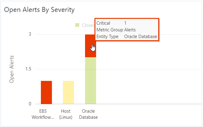

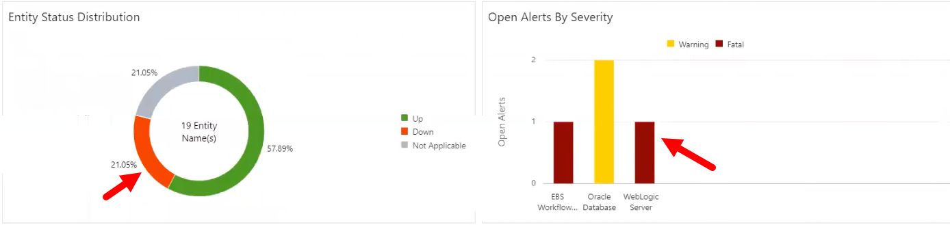

  1. Klicken Sie im linken Bereich auf Dashboards , und klicken Sie dann auf EBS-Überwachungs-Dashboards .
    Beachten Sie den Entity-Status und alle zugehörigen Alerts. Setzen Sie den Cursor über einen Bereich in dem Diagramm, um zusätzliche Informationen über das Diagrammelement anzuzeigen.

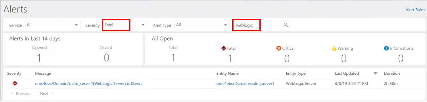

  2. Um detaillierte Informationen über Alerts abzurufen, klicken Sie im linken Fensterbereich auf Alerts .

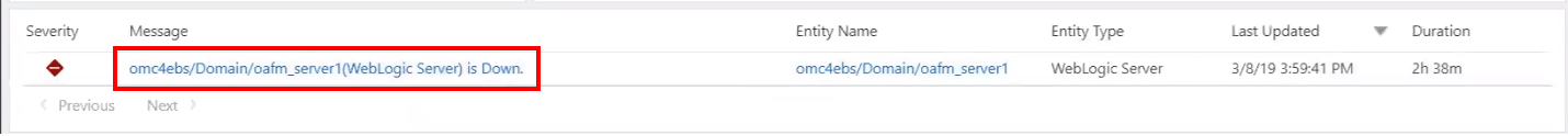

    Auf der Seite "Alerts" wird die Historie aller Alerts angezeigt. Mit den Filter- und Suchoptionen können Sie die Ergebnisse auf eine bestimmte Gruppe von Alerts eingrenzen. Beispiel: Wählen Sie "Schwerwiegend " als Dringlichkeitstyp, und geben Sie einen Teil des Entitynamens ein, wie z.B. WebLogic, um die schwerwiegenden Fehler anzuzeigen, die mit übereinstimmenden Entitynamen verknüpft sind.

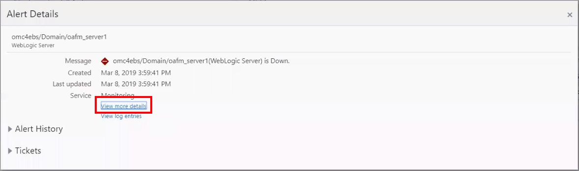

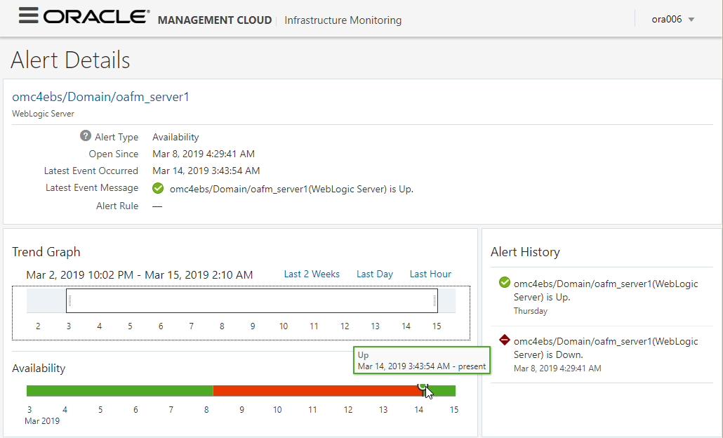

  3. Klicken Sie auf den Linktext in der Spalte Meldung, um zusätzliche Informationen über die Alert-Meldung abzurufen.
  4. Klicken Sie auf den Link Weitere Details anzeigen im Meldungsfenster, um detaillierte Informationen zu der Alert-Meldung abzurufen.

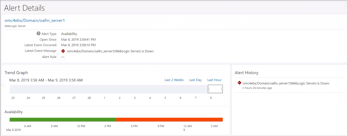

  5. Die Seite "Alert-Details" enthält Diagramme und Informationen über die Verfügbarkeit. Sie können die Zeitskalierung anpassen, um Trends über einen längeren oder kürzeren Zeitraum anzuzeigen.
    Wenn sich die Alert-Bedingungen ändern, können Sie die Historie auf der Seite mit den Alert-Details anzeigen.

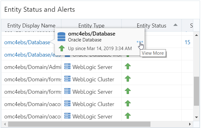

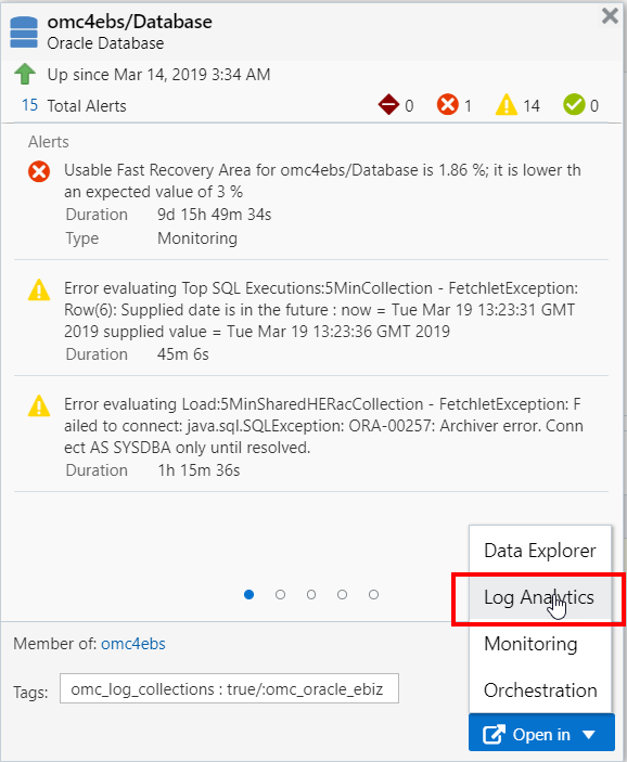

  2. Suchen Sie den Entitystatus und die Alerts, die im Dashboard angezeigt werden, und scrollen Sie durch die Liste, um die gewünschte Entity oder den gewünschten Alert zu suchen. Zeigen Sie mit der Maus auf den Entitynamen, um Popup-Informationen zu der Entity und dem Alert anzuzeigen, und klicken Sie dann auf das Symbol Mehr anzeigen .

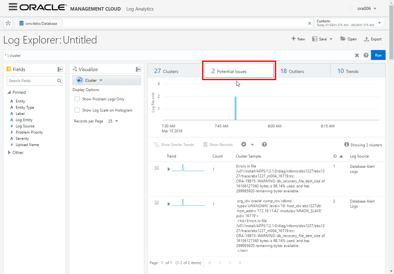

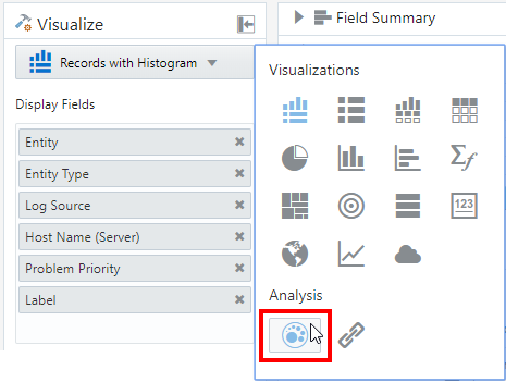

  3. Das geöffnete Fenster enthält mehrere Bereiche mit Informationen zur Entity, einschließlich Alerts. Überprüfen Sie die Informationen nach Bedarf, und bilden Sie dann den Bereich Alerts. Klicken Sie auf Öffnen in , und wählen Sie Log Analytics aus.
  4. Im Log Analytics -Fenster wird ein Histogramm der Logtrends für den Alert oder die Alerts angezeigt. Um Logeinträge nach Typ zu gruppieren, wählen Sie Cluster als Visualisierungstyp aus.
  5. Schränken Sie die Ergebnisse ein, um Logeinträge für wahrscheinliche Probleme anzuzeigen, indem Sie auf Potenzielle Probleme klicken.
    In den Log-Einträgen werden Speicherort, Fehlernummer und Fehlertext für die Bedingungen angezeigt, die den Alert ausgelöst haben.

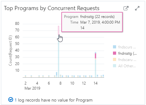

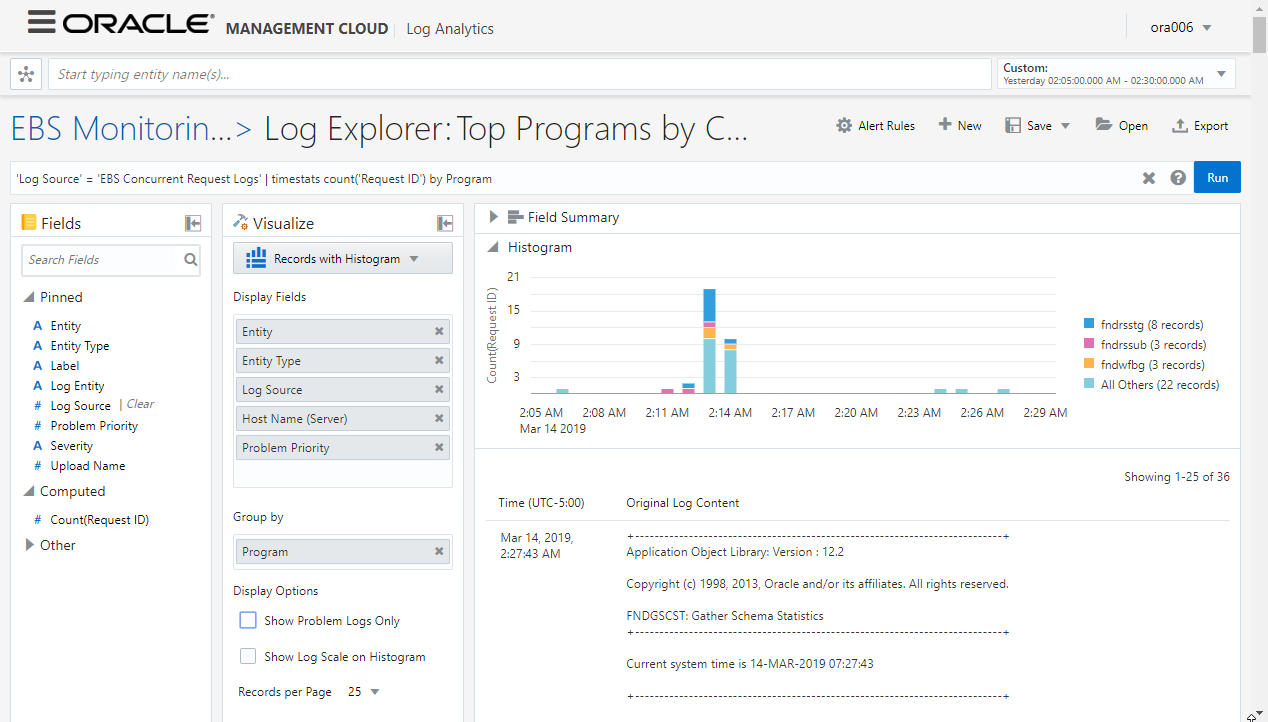

  2. Suchen Sie die angezeigten Top-Programme nach Nebenläufigen Anforderungen. Zeigen Sie mit der Maus auf einen Programmnamen, um Popup-Informationen zum Programm und dessen nebenläufige Anforderungen anzuzeigen.

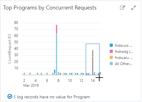

  3. Um Logdaten für ein bestimmtes Programm zu einem bestimmten Zeitpunkt anzuzeigen, klicken Sie auf die Daten in der Anzeige. Um die Logdaten für einen bestimmten Zeitbereich anzuzeigen, klicken und ziehen Sie einen Zeitrahmen um die Daten.
    Im Log Explorer werden Logdaten für die ausgewählte Region angezeigt.

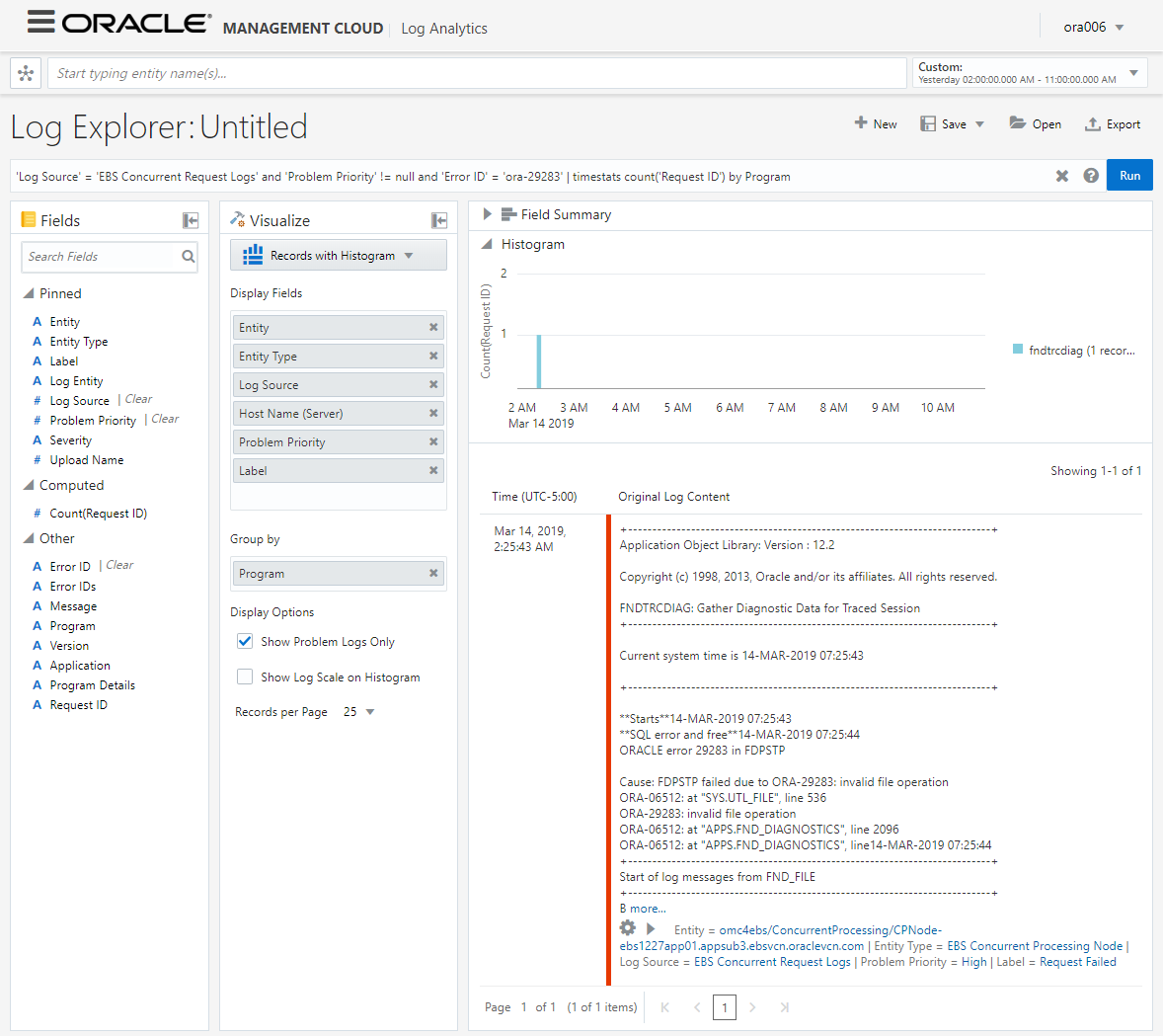

  4. Um schnell Log-Einträge anzuzeigen, die Problembereiche angeben, wählen Sie Nur Problem-Logs anzeigen.
  5. So finden Sie schnell eine bestimmte Fehlermeldung anhand der Fehler-ID:
    1. Klicken Sie im Fensterbereich "Felder" auf Andere , und wählen Sie Fehler-ID .
    2. Wählen Sie die Fehler-ID aus der Liste der Fehler-IDs, die im aktuellen Bereich der Logdaten verfügbar sind, z.B. 29283 . Klicken Sie abschließend auf Anwenden.
