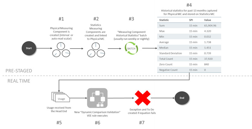

A continuación, se muestra un ejemplo de visión general sobre cómo se pueden implantar las estadísticas de componente de medición junto con la validación de comparación dinámica:
Los pasos para el envío previo de estadísticas de componentes de medición son los siguientes:
- Se crea un componente de medición físico. El algoritmo que va a disparar la creación de los componentes de medición de estadísticas se establece únicamente en los objetos de negocio de lectura automática escalar o de intervalo como parte de un producto base.
- Se crean nuevos componentes de medición de estadísticas y se enlazan al componente de medición físico.
- Se ejecuta el lote Estadísticas históricas de componente de medición (D1-MCHS) según el programa definido. Se recomienda ejecutarlo por las noches o durante los fines de semana con el fin de aprovechar los momentos más tranquilos para el procesamiento del sistema general.
- Se crea una medida para el componente de medición de estadísticas que contiene las estadísticas históricas relacionadas con el contador físico de un período de tiempo específico (en este ejemplo, el período es de 13 meses).
Los pasos para que la validación, edición y estimación aproveche las estadísticas de componentes de medición son los siguientes:
- Se reciben los datos iniciales de medida desde el sistema de recopilación de datos.
- Se configura la regla de validación, edición y estimación Validación de comparación dinámica para ejecutarla para el contador. En esta validación se utilizan las estadísticas históricas desde el componente de medición de estadísticas para realizar su lógica de validación.
- Se produce una excepción y se podría generar una tarea basadas en el fallo de la regla de validación, edición y estimación.
