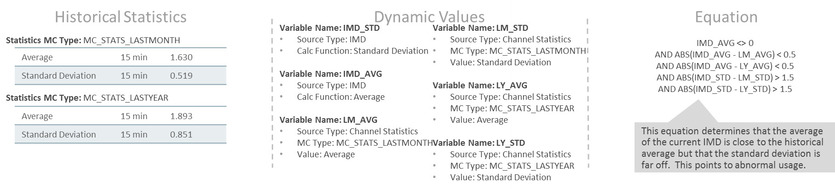

Ejemplo 1: Detectar un nuevo "registro de consumo de agua alto"

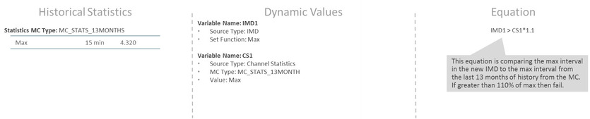

Ejemplo 2: Consumo alto

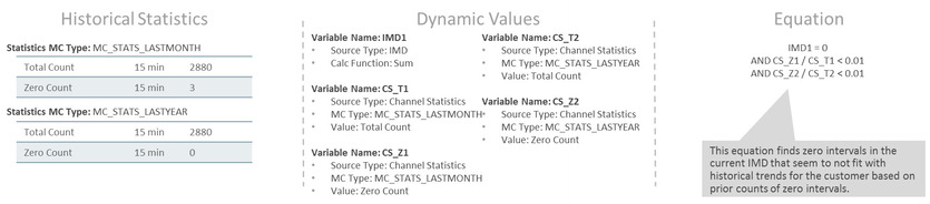

Ejemplo 3: Detectar un consumo cero inesperado (método 1)
Ejemplo 4: Detectar un consumo cero inesperado (método 2)

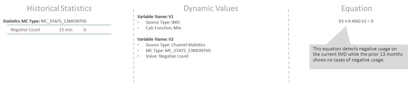

Ejemplo 5: Detectar un consumo negativo mientras se descartan los casos conocidos
Ejemplo 6: Consumo inusual

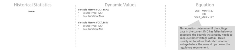

Ejemplo 7: Supervisión de umbral de voltaje
