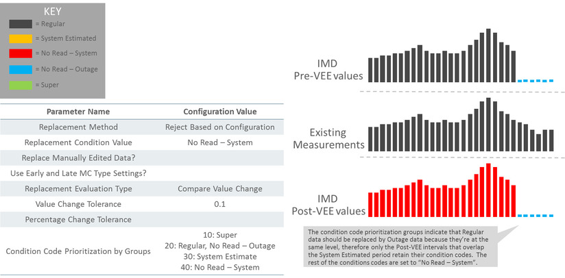

Ejemplo 1: Sustitución de las medidas basadas únicamente en la diferencia de valor

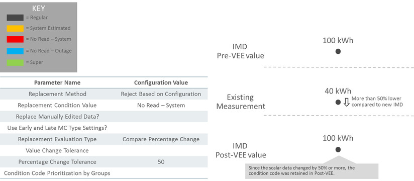

Ejemplo 2: Cambio porcentual para sustituir la medida

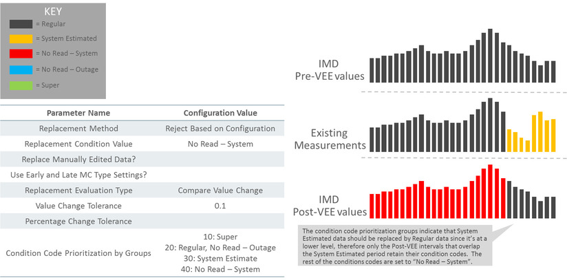

Ejemplo 3: Sustitución parcial de los datos estimados por datos habituales en función de la prioridad del rango de condiciones

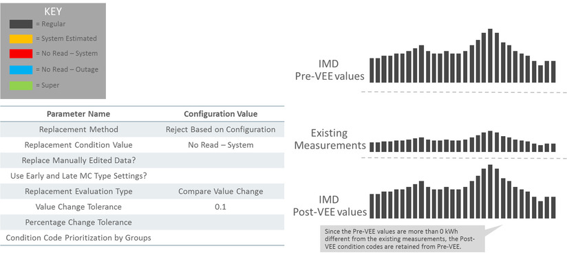

Ejemplo 4: Sustitución parcial de los datos habituales por datos de interrupción del suministro en función de la prioridad del rango de condiciones

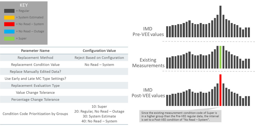

Ejemplo 5: Superior no se sustituye por habitual (mantener pico suavizado)

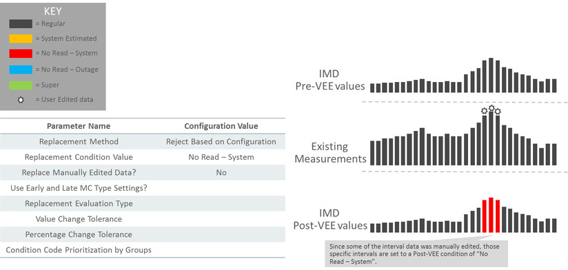

Ejemplo 6: Evitar la sustitución de los datos editados de forma manual

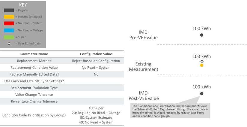

Ejemplo 7: Permitir la sustitución de los datos editados de forma manual si el grupo de condiciones es inferior a los nuevos datos
