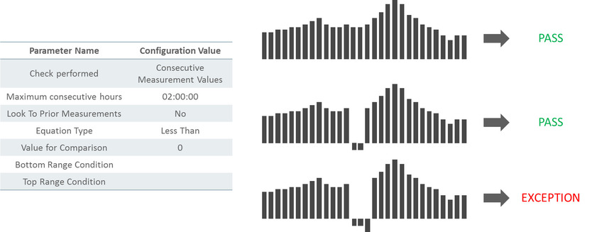

Escenario 1: Regla configurada para fallar en caso de valores cero
Escenarios de ejemplo
Escenario 2: Regla configurada para fallar en caso de valores negativos

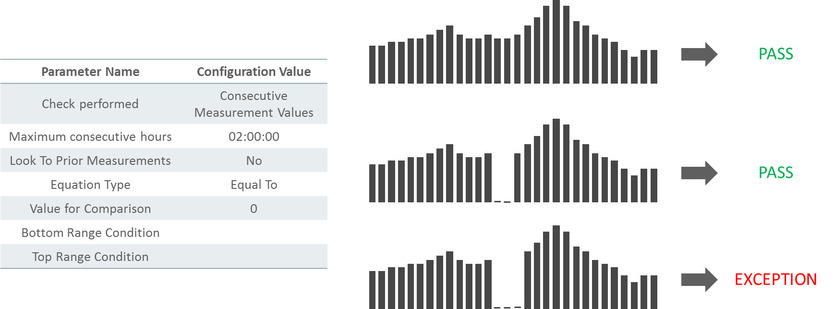

Escenario 3: Regla configurada para fallar en caso de que falten códigos de condición

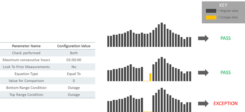

Escenario 4: Regla configurada para fallar en caso de códigos de condición de interrupción del suministro solo si el valor es cero

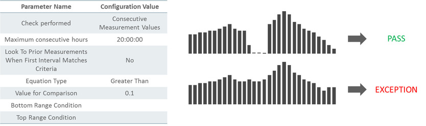

Escenario 5: Regla configurada para fallar si, durante un período prolongado, los valores consecutivos de agua son superiores a 0.1

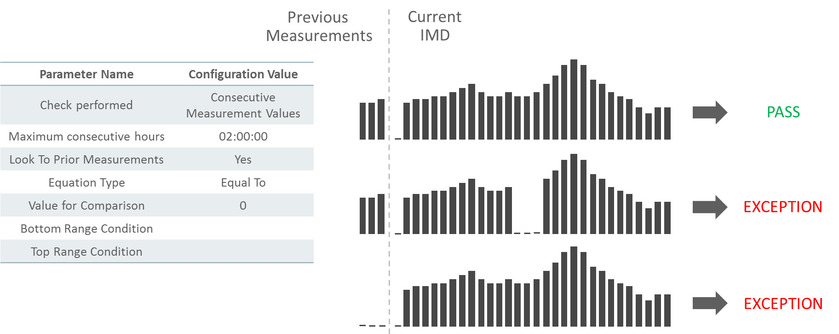

Escenario 6: Consulta de las medidas anteriores cuando el primer intervalo coincide con los criterios
