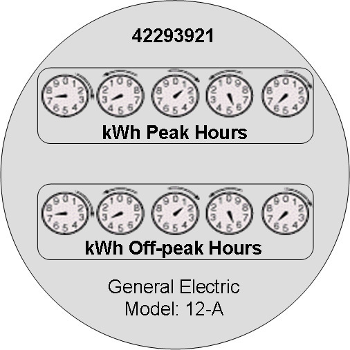

  • Discriminación horaria: modificadores de una determinada unidad de medida que indican un período de tiempo durante el cual se ha utilizado una cantidad, como "en punta" (es decir, durante el momento en que se consume la mayor cantidad de algún consumible), "fuera de punta" (es decir, durante el momento en que se consume la menor cantidad de algún consumible), etcétera. Consulte Descripción de la discriminación horaria para obtener más información.
  • Identificadores de cantidad de servicio: se utilizan para distinguir aún más entre las cantidades medidas que tienen combinaciones idénticas de unidad de medida/discriminación horaria, incluidas las situaciones en las que el identificador distintivo de una unidad de medida no se describe con exactitud como discriminación horaria. Por lo general, el identificador de cantidad de servicio solo se utiliza cuando varios componentes de medición miden lo mismo, pero de forma diferente. Un contador que mide tanto los kWh de generación como los kWh de consumo podría utilizar los identificadores de cantidad de servicio para diferenciarlos. Consulte Descripción de los identificadores de cantidad de servicio para obtener más información.
  • Algoritmo de derivación de valores: a diferencia de UM, discriminación horaria e identificador de cantidad de servicio, este algoritmo no se utiliza en la identificación de lo que se mida, sino que se usa para calcular un valor derivado basado en la medida principal. Debe seleccionarse un algoritmo de la lista que contenga la lógica adecuada para calcular el valor derivado. Esto es aplicable para los identificadores de valores con un Tipo de identificador de valor desde el Valor 01 hasta el Valor 10. Puede encontrar más información sobre cómo se calculan los valores derivados en el tema Eventos de sistema de tipo de componente de medición importantes de este capítulo. Para obtener más información funcional acerca de los valores derivados, consulte Acerca de las medidas finales.
La combinación de unidad de medida, discriminación horaria e identificador de cantidad de servicio define lo que mide un componente de medición. La discriminación horaria y el identificador de cantidad de servicio son opcionales, pero la unidad de medida debe definirse para todos los identificadores de valor. Por ejemplo, supongamos que tiene un contador (como se ilustra en la imagen siguiente) con dos componentes de medición. Ambos miden la misma unidad de medida (kWh), pero cada componente de medición mide el consumo en diferentes períodos de discriminación horaria (en punta y fuera de punta).

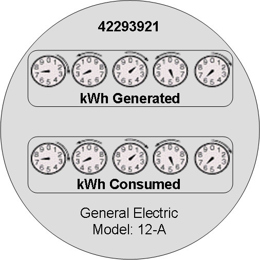

Otro ejemplo podría ser un contador que registre tanto los kWh generados como los consumidos. Este contador se configuraría para medir la unidad de medida y el identificador de cantidad de servicio.
Identificadores de valor de tipo de componente de medición
Se registra una medida cada vez que se lee un componente de medición. Esto implica que para un contador con dos componentes de medición que se lee una vez al mes, se registrarían dos medidas, una por cada componente.
