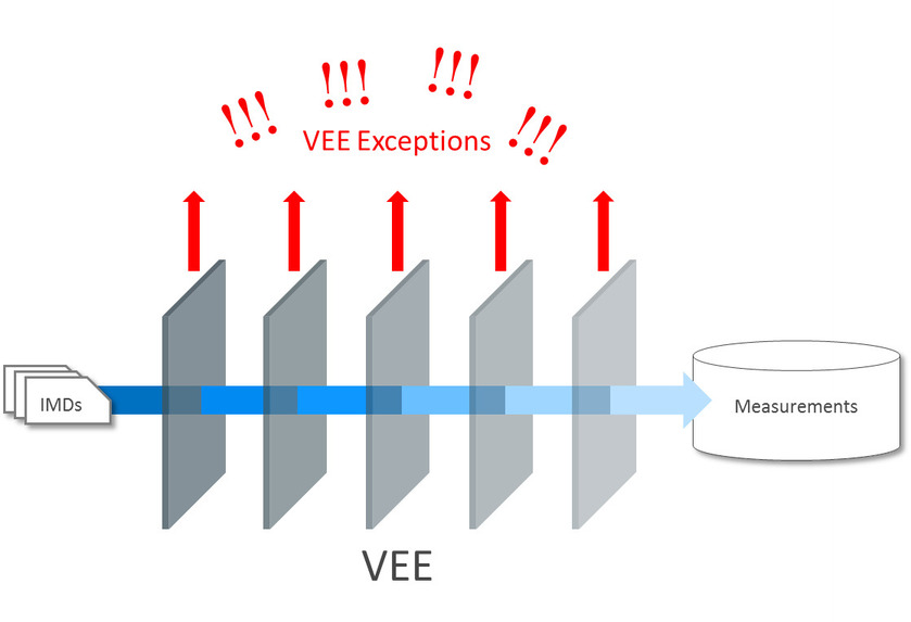

À medida que as medidas são recebidas no Oracle Utilities Meter Data Management, é necessário garantir que os dados sejam precisos, preencher todos os dados ausentes com estimativas e indicar as falhas para revisão pelos usuários. O processo de VEE (Validação, Estimativa e Edição) é o método principal para garantir que esses objetivos sejam alcançados.
O VEE atua como um sistema de filtragem multicamada para IMDs. Os dados brutos são recebidos do Head-End como Dados de Medição Iniciais e apenas dados limpos e validados são recebidos do outro lado na tabela de Medição. O IMD possui uma seção Pré-VEE e Pós-VEE que detalha todas as alterações de dados feitas como parte do VEE.

Cada Regra de VEE define um tipo e severidade de exceção que especificam como as exceções são rastreadas pelo sistema. Quando uma medição inicial falha na validação, é criada uma exceção do tipo especificado para a Regra de VEE com falha. Uma única medição inicial pode ter várias exceções, uma (ou mais) para cada regra em que a medição falhar. Isso permite que os usuários vejam todos os problemas detectados durante o processo de VEE.
