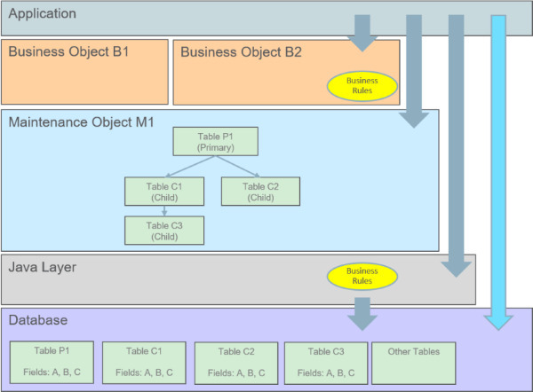

Image illustrant les principaux concepts liés aux objets de maintenance.
Les points suivants décrivent brièvement les principaux aspects de l'interaction de l'application avec les objets de maintenance, comme illustré dans ce diagramme :
  • Les tables de la base de données sont tenues à jour uniquement via la couche Java de l'application. Les mises à jour directes d'une table via sa classe Java ne sont pas courantes et sont généralement réservées à des processus spéciaux.
  • Un objet de maintenance orchestre la mise à jour de la table principale d'une entité et de ses tables enfant en tant qu'objet unique.
  • Un objet métier définit la représentation logique d'une entité, incluant tout ou partie des tables et des champs de l'objet de maintenance.
  • La manière la plus courante de tenir à jour une entité consiste à utiliser son objet de maintenance, directement ou via l'un de ses objets métier. La plupart des entités prennent en charge l'utilisation des objets métier. Par conséquent, leur maintenance est généralement effectuée via leurs objets métier.
  • L'accès direct aux tables de base de données est pris en charge à des fins de requête uniquement.
