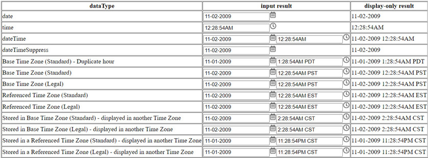

Formatage des dates/heures
Syntaxe Valeurs valides Description
oraType="date" Cette fonction permet d'afficher une date selon le profil d'affichage de l'utilisateur. Pour les champs d'entrée, le formage des données a lieu lorsque l'utilisateur sort du champ.
oraType="time" Cette fonction permet d'afficher une heure selon le profil d'affichage de l'utilisateur. Pour les champs d'entrée, le formage des données a lieu lorsque l'utilisateur sort du champ.
oraType="dateTime; time:suppress" Cette fonction permet d'afficher un horodatage selon le profil d'affichage de l'utilisateur. Lorsque cette fonction est utilisée pour un élément d'entrée, elle est décomposée en deux parties, une pour la date et une pour l'heure. Eventuellement, la partie heure de l'élément de date/heure peut être supprimée à l'aide de l'attribut "time:suppress".
oraType="dateTime; stdTime:true;" Cette fonction permet d'afficher un élément de date/heure stocké au format d'heure standard selon le calendrier de changement d'heure du fuseau horaire de base. Le fuseau horaire de base est défini dans la table d'installation et représente le fuseau horaire de la base de données.
Pour les éléments d'entrée paramétrés ainsi, les heures entrées sont toutes censées correspondre au calendrier de changement d'heure du fuseau horaire de base. Si une heure est saisie et qu'elle ne peut pas être convertie sans ambiguïté en heure standard, l'utilisateur devra fournir une étiquette de fuseau horaire afin d'indiquer si l'heure saisie est une heure d'été ou une heure standard.
oraType="dateTime; stdTimeRef: ;" Indiquez un XPath après le caractère deux-points. Cette fonction permet d'afficher un élément de date/heure selon le calendrier de changement d'heure d'un fuseau horaire dont le XPath est indiqué. A noter que le système considère que l'heure traitée a été stockée en heure standard du fuseau horaire référencé ; l'heure ne sera donc modifiée que d'après le calendrier de changement d'heure et non d'après le fuseau horaire.
oraType="dateTime; legalTime:true;" Cette fonction permet d'afficher un élément de date/heure stocké au format d'heure légale du fuseau horaire de base. Le fuseau horaire de base est défini dans la table d'installation et représente le fuseau horaire de la base de données.
oraType="dateTime; legalTimeRef: ;" Indiquez un XPath après le caractère deux-points. Cette fonction permet d'afficher un élément de date/heure selon le calendrier de changement d'heure d'un fuseau horaire dont le XPath est indiqué. Notez que l'heure traitée est supposée avoir été stocké au format d'heure légale du fuseau horaire référencé.
oraType="dateTime; … ; displayRef: ;" Indiquez un XPath après le caractère deux-points. Cette fonction permet d'afficher un élément de date/heure explicitement défini comme stocké au format d'heure standard ou légale (à l'aide de stdTime | stdRef | legalTime | legalRef) de son fuseau horaire de stockage au fuseau horaire référencé dans l'heure légale avant affichage, et inversement, du fuseau horaire d'affichage au fuseau horaire de stockage lors de l'enregistrement.
<html>
<body oraSchemaDataTypes="true">
<table border="1" cellpadding="1" cellspacing="1">
   <tr><th>dataType</th><th>input result</th><th> display-only result</th></tr>
   <tr>
      <td>date</td>
      <td><input oraField="schemaDate" oraType="date;"/></td>
      <td><span oraField="schemaDate" oraType="date;"></span></td>
   </tr>
   <tr>
      <td>time</td>
      <td><input oraField="schemaTime" oraType="time;"/></td>
      <td><span oraField="schemaTime" oraType="time;"></span></td>
   </tr>
   <tr>
      <td>dateTime</td>
      <td><input oraField="schemaDateTime" oraType="dateTime;"/></td>
      <td><span oraField="schemaDateTime" oraType="dateTime;"></span></td>
   </tr>
   <tr>
      <td>dateTimeSuppress</td>
      <td><input oraField="schemaDateTimeSup" oraType="dateTime; time:suppress"/></td>
      <td><span oraField="schemaDateTimeSup" oraType="dateTime; time:suppress"></span></td>
   </tr>
   <tr>
     <td>Base Time Zone (Standard)</td>
     <td><input oraField="schemaDateTimeStd" oraType="dateTime; stdTime:true;"/></td>
     <td><span oraField="schemaDateTimeStd" oraType="dateTime; stdTime:true;"></span></td>
   </tr>
   <tr>
     <td>Base Time Zone (Legal)</td>
     <td><input oraField="schemaDateTimeLgl" oraType="dateTime; legalTime:true;"/></td>
     <td><span oraField="schemaDateTimeLgl" oraType="dateTime; legalTime:true;"></span></td>
   </tr>
   <tr>
     <td>Referenced Time Zone (Standard)</td>
     <td><input oraField="schemaDateTimeStdRef" oraType="dateTime; stdTimeRef:timeZone;"/></td>
     <td><span oraField="schemaDateTimeStdRef" oraType="dateTime; stdTimeRef:timeZone;"></span></td>
   </tr>
   <tr>
     <td>Referenced Time Zone (Legal)</td>
     <td><input oraField="schemaDateTimeLglRef" oraType="dateTime; legalTimeRef:timeZone;"/></td>
     <td><span oraField="schemaDateTimeLglRef" oraType="dateTime; legalTimeRef:timeZone;"></span></td>
   </tr>
   <tr>
     <td>Stored in Base Time Zone (Standard) - displayed in another Time Zone</td>
     <td><input oraField="schemaDateTimeStdDisp" oraType="dateTime; stdTime:true; displayRef:timeZoneDisp;"/></td>
     <td><span oraField="schemaDateTimeStdDisp" oraType="dateTime; stdTime:true; displayRef:timeZoneDisp;"></span></td>
   </tr>
   <tr>
     <td>Stored in Base Time Zone (Legal) - displayed in another Time Zone</td>
     <td><input oraField="schemaDateTimeLglDisp" oraType="dateTime; legalTime:true; displayRef:timeZoneDisp"/></td>
     <td><span oraField="schemaDateTimeLglDisp" oraType="dateTime; legalTime:true; displayRef:timeZoneDisp"></span></td>
   </tr>
   <tr>
     <td>Stored in a Referenced Time Zone (Standard) - displayed in another Time Zone</td>
     <td><input oraField="schemaDateTimeStdRefDisp" oraType="dateTime; stdTimeRef:timeZone; displayRef:timeZoneDisp"/></td>
     <td><span oraField="schemaDateTimeStdRefDisp" oraType="dateTime; stdTimeRef:timeZone; displayRef:timeZoneDisp"></span></td>
   </tr>
   <tr>
     <td>Stored in a Referenced Time Zone (Legal) - displayed in another Time Zone</td>
     <td><input oraField="schemaDateTimeLglRefDisp" oraType="dateTime; legalTimeRef:timeZone; displayRef:timeZoneDisp"/></td>
     <td><span oraField="schemaDateTimeLglRefDisp" oraType="dateTime; legalTimeRef:timeZone; displayRef:timeZoneDisp"></span></td>
   </tr>
  </table>
</body>
<xml>
<root>
   <timeZone>US-EASTERN</timeZone>
   <timeZoneDisp>US-CENTRAL</timeZoneDisp>
   <schemaDate>2007-11-02</schemaDate>
   <schemaTime>23.45.00</schemaTime>
   <schemaDateTime>2007-11-02-23.45.00</schemaDateTime>
   <schemaDateTimeSup>2007-11-02-23.45.00</schemaDateTimeSup>
   <schemaDateTimeStd>2007-11-02-23.45.00</schemaDateTimeStd>
   <schemaDateTimeStdRef>2007-11-02-23.45.00</schemaDateTimeStdRef>
   <schemaDateTimeLgl>2007-11-02-23.45.00</schemaDateTimeLgl>
   <schemaDateTimeLglRef>2007-11-02-23.45.00</schemaDateTimeLglRef>
   <schemaDateTimeStdDisp>2007-11-02-23.45.00</schemaDateTimeStdDisp>
   <schemaDateTimeStdRefDisp>2007-11-02-23.45.00</schemaDateTimeStdRefDisp>
   <schemaDateTimeLglDisp>2007-11-02-23.45.00</schemaDateTimeLglDisp>
   <schemaDateTimeLglRefDisp>2007-11-02-23.45.00</schemaDateTimeLglRefDisp>
</root>
</xml>
</html>
HTML affiché.
HTML affiché pour diverses options oraType="dateTime"
Lorsqu'un élément est associé à un fuseau horaire, le nom du fuseau horaire correspondant est affiché avec la valeur. Ceci est particulièrement utile dans l'exemple référencé comme "Fuseau horaire de base (standard) - Heure gagnée". L'heure 1:28 est ambiguë sans libellé de fuseau horaire. Légalement, l'heure 1:28 a lieu deux fois le 1er novembre 2009 car le passage à l'heure d'hiver a lieu à 2:00. Le nom du fuseau horaire indique si la première ou la deuxième heure est spécifiée pour le fuseau horaire.
