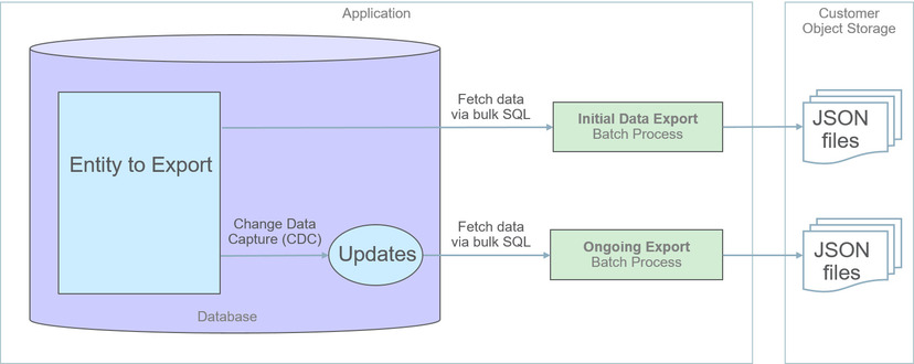

Exportación de Datos Generalizada
El método de exportación de datos generalizado proporciona una exportación de datos basada en archivos en formato JSON. La exportación de datos de un objeto de mantenimiento mediante este método implica una exportación inicial de todos los datos de la entidad seguida de una exportación continua de los cambios a medida que se realizan. Estos procesos se ilustran en el siguiente diagrama:
El proceso general implica los siguientes pasos:
  • Activar entidades para exportación en el portal de Panel de Control de Exportación Generalizada. Puede activar muchas entidades a la vez. En este paso, también puede activar la exportación continua de estas entidades.
  • Ejecutar el proceso de lote Iniciador de Exportación Inicial Generalizada (F1-GEXPI) para exportar el contenido actual de todas las entidades activadas. Este paso ejecuta un proceso de lote separado para cada entidad activada para exportación.
  • Planificar el proceso de lote Exportación Generalizada en Curso (F1-GEEXO) para que se ejecute periódicamente.
En las siguientes secciones, se analizan más detalladamente los conceptos y las pautas relacionados con el método de exportación de datos generalizado.

Exportación Inicial de Datos
Cada objeto de mantenimiento que es elegible para el método de exportación de datos generalizado está asociado con un control de lotes de exportación inicial de datos al que se hace referencia en el objeto de mantenimiento mediante la opción Control de Lote de Exportación. Todos estos controles de lotes utilizan el mismo programa de lote común para exportar por completo los datos de una entidad a los archivos. El proceso consta de múltiples subprocesos y, por defecto, genera un archivo por subproceso. Existe un parámetro de lote opcional que permite generar varios archivos más pequeños por subproceso; para ello, debe definirse un límite en el número de registros que se pueden escribir en cada archivo. Consulte la sección Tamaño de Archivo para obtener más información.
En lugar de ejecutar manualmente el proceso de lote de exportación inicial generalizada para cada objeto de mantenimiento activado para exportación, ejecute el proceso de lote Iniciador de Exportación Inicial Generalizada (F1-GEXPI), que permite ejecutar automáticamente todos juntos.
El proceso de exportación inicial de cada objeto de mantenimiento actualiza el registro de control de exportación de datos correspondiente del objeto de mantenimiento para indicar que se inició el proceso y lo actualiza nuevamente al finalizar. Esto le permite visualizar el estado general de la exportación inicial para todas las entidades activadas en el portal de Panel de Control de Exportación Generalizada.

Exportación de Datos en Curso
Los cambios de datos se rastrean mediante el algoritmo de Auditoría de Objeto de Mantenimiento Capturar Cambio para Exportación en Curso (F1-MO-REGCHN). El algoritmo registra la clave primaria de una entidad modificada en una tabla de Actualización de Exportación de Datos designada que sirve como cola de entidades modificadas para exportar. Más adelante, la cola es utilizada por el proceso de lote de exportación de datos en curso.
Nota: El conector Auditoría de Objeto de Mantenimiento es capaz de rastrear los cambios realizados en la entidad por cualquier capa de la aplicación. La realización de cambios mediante SQL circunvala este mecanismo; por lo tanto, debe evitarse.
La regla de auditoría se agrega a un objeto de mantenimiento cuando se activa la opción de exportación de datos en curso en su registro de control de exportación de datos correspondiente. De la misma manera, la regla de auditoría se remueve del objeto de mantenimiento cuando se desactiva la opción de exportación en curso.
Nota: La opción de exportación en curso debe estar activada en el registro de control de exportación de datos de la entidad antes de la exportación inicial. Esto garantiza que no se pierdan los cambios realizados mientras el proceso de exportación inicial está en progreso.
A diferencia del proceso de lote de exportación inicial que requiere que se defina un control de lotes para cada objeto de mantenimiento elegible, se utiliza un solo proceso de lote para exportar los cambios en curso realizados en todas las entidades.
A continuación, se describe de forma general el proceso de exportación de lote en curso:
  • Todos los cambios puestos en cola en la tabla de Actualización de Exportación de Datos se exportan a un archivo de exportación en curso designado. Consulte la sección Administración de un Gran Pendiente Acumulado para obtener más información.
  • Se exporta una snapshot completa de los datos relacionados con la entidad modificada para evitar una fusión masiva de datos en el destino.
  • Una vez exportados, los registros se suprimen de la tabla Actualización de Exportación de Datos.
El proceso consta de múltiples subprocesos y, por defecto, se genera un archivo separado para cada subproceso. Existe un parámetro de lote opcional que permite generar varios archivos más pequeños por subproceso; para ello, debe definirse un límite en el número de registros que se pueden escribir en cada archivo. Consulte la sección Tamaño de Archivo para obtener más información.
