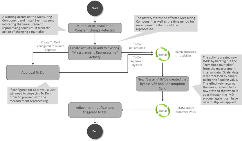

Duas Atividades diferentes são aproveitadas para executar esse reprocessamento:
- Atividade de Reprocessamento de Medição - Intervalo: essa atividade reprocessa os dados do intervalo dividindo as medidas existentes pelo Multiplicador Combinado armazenado em cada registro de medição e cria novos IMDs do sistema.
- Atividade de Reprocessamento de Medição - Escalar: essa atividade reprocessa dados escalares criando novos IMDs do Sistema a partir do valor de leitura armazenado em cada medição.
Os novos IMDs do Sistema gerados ignoram o VEE e a Sincronização de Consumo, mas aplicam o novo multiplicador e constante de instalação. Depois que a atividade terminar, uma lista dos IMDs gerados será exibida na tela Atividade.
Esse processo funciona em conjunto com o processo de Notificação de Ajuste para acionar as notificações de ajuste de faturamento ao CIS. Se as transações de uso já tiverem sido cumpridas depois que as medições forem reprocessadas, cada período afetado será enviado ao CIS para indicar que é necessário um ajuste.
Se desejado, uma etapa de aprovação pode ser configurada conforme necessário no Tipo de Atividade relacionado. Se definida, uma Atividade será gerada para revisão. As etapas de revisão desta Atividade são abordadas na seção Revisando Medidas para Reprocessamento.
O diagrama abaixo ajuda a fornecer uma visão geral do Reprocessamento de Medidas:
