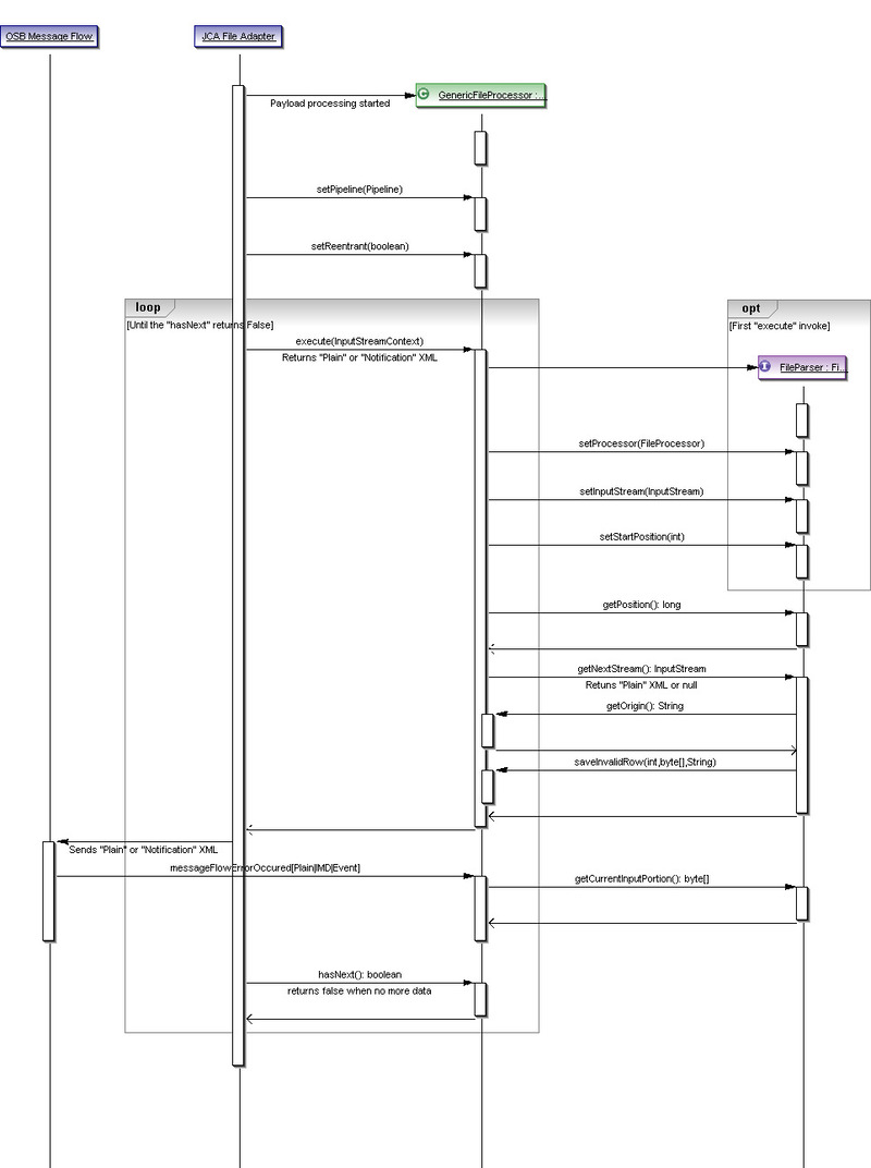

Diagrama de Sequência Lógica
O diagrama de sequência a seguir é útil para entender a funcionalidade de Análise de Arquivo. A classe personalizada deve implementar as interfaces Java FileParser e FileParser2 descritas no jar SGG D1 para serem qualificadas como um analisador de arquivo. Para obter mais informações, consulte Interface FileParser e Interface FileParser2.
Este diagrama de sequência ilustra a funcionalidade Analisador de Arquivo.
Quando o Adaptador de Arquivo encontra um arquivo no diretório de entrada, instancia e chama GFP, que, por sua vez, inicia uma interação com o Analisador de Arquivo. A interação pode ser categorizada nas seguintes três fases:
  1. Instanciação e Inicialização
    • setProcessor()
    • setInputStream()
    • setStartPosition()
  2. Transação
    • getPosition()
    • getNextStream()
  3. Tratamento de Exceções
    • getCurrentInputPortion()
Fase de Instanciação e de Inicialização
O GFP é instanciado e recebe um Fluxo de Entrada quando um arquivo chega no diretório de entrada. Nesse ponto, uma instância do FP é instanciada. Certos métodos, conforme especificado acima, são chamados no FP para inicializar.
Fase de Transação
Depois de o FP ter sido inicializado, o GFP usa a instância do FP para gerar a estrutura de XML Simples. Isso acontece com a chamada do método getNextStream() no FP.
Em cada chamada, o FP retorna exatamente um XML simples. As chamadas do FP continuam, até que NULO seja retornado do FP. NULO indica o fim do arquivo e uma indicação de que a análise está concluída para um arquivo específico. O GFP para de chamar getNextStream() para um arquivo de entrada específico, quando recebe um NULO do FP.
O FP usa o fluxo de entrada do arquivo para ler o arquivo em partes. Poderia ler byte por byte ou linha por linha, mas no fim de cada chamada de método getNextStream() teria lido apenas o suficiente para criar uma estrutura de XML simples. Por exemplo, em um arquivo de entrada, se houvesse dados suficientes para apenas um XML Simples, a primeira chamada para getNextStream() retornaria um XML Simples e a próxima retornaria NULO. Mas se houvesse mais de uma, chamadas getNextStream() continuariam retornando estruturas XML Simples para cada parte de entrada, até que o fim do arquivo seja atingido.
Fase de Tratamento de Exceção
O tratamento de exceção dentro do FP pode ser categorizado em duas fases: Reativa e Recuperação:
Fase Reativa
Essa fase envolve pegar uma exceção e relatá-la para o GFP. Ela é atingida chamando o método saveInvalidRow() no GFP (this.fileProcessor).
Observe que, quando ocorre uma exceção, nenhuma análise adicional é feita e NULO é repassado de getNextStream().
Se houver falha em retornar NULO, erros como "Resultado bom e ruim retornado pelo Analisador de Arquivo" podem ser encontrados no registro do servidor do Weblogic.
Quando uma exceção é relatada para o GFP, ela faz três coisas:
  1. Cria uma carga útil de XML D1-PayloadErrorNotif e a passa para o fluxo de mensagens do OSB. A mensagem é publicada na Fila de Notificações do PPS interno do projeto OSB BASE.
  2. Ela incrementa a variável "ocorreu erro de transação" chamando o método do utilitário dentro do jar D1. Todos os erros que ocorrem durante a análise de um arquivo são capturados e relatados pela mensagem D1-PayloadSummary, que é, novamente, publicada na Fila de Notificações.
  3. Finalmente, cria um arquivo de dados com o diretório do erro com a parte de dados brutos que é lida quando o erro ocorreu. Também cria um arquivo RFD (Rejected File Descriptor, Descritor de Arquivo Rejeitado). A parte da entrada bruta está disponível utilizando o método getCurrentInputPortion(), que é discutido a seguir.
Conforme observado na imagem acima, o método saveInvalidRow() utiliza três parâmetros de entrada:
  1. A posição na qual a análise foi iniciada. Será escrito em um arquivo RFD. Isso é útil para identificar o local de um erro no arquivo de entrada.
  2. Os dados brutos que serão escritos no arquivo de dados do erro. Deve estar no mesmo formato que o arquivo de entrada e deve conter dados que são lidos desde que a chamada do método getNextStream() foi iniciada. Permitirá correção de dados com problema e colocará o arquivo "corrigido" em uma pasta de entrada para reprocessamento adicional.
  3. A mensagem de erro que é relatada na mensagem D1-PayloadErrorNotif. Observe que o conteúdo da mensagem de erro tem que ser definido pelo desenvolvedor do analisador de arquivo.
