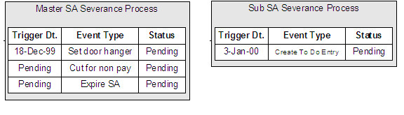

Usaremos um exemplo para ilustrar como você deve criar seus processos de corte para lidar com a situação anterior. Suponha que você tenha um acordo de serviço mestre e um subacordo de serviço em que ambos sejam gerenciados sob o mesmo processo de cobrança. Suponha também que o evento Iniciar Corte seja iniciado em 18/12/1999. Nesse caso, recomendamos que os seguintes processos de corte sejam iniciados.
O processo de corte do subacordo de serviço contém um único evento que gera uma Entrada de Atividade em uma data futura do evento Expirar Acordo de Serviço no Acordo de Serviço Mestre. Essa entrada deve ser algo como "corte de subacordo independentemente do acordo de serviço mestre". Esse evento só será disparado se o acordo de serviço mestre for pago e o subacordo não. Por quê? Porque se o evento do Acordo de Serviço Expirado do Acordo de Serviço mestre for executado, o Subacordo de Serviço será Interrompido e a parada de um acordo de serviço cancelará os processos de corte pendentes. Se o subacordo for pago, o sistema cancelará o processo de corte dos subacordos.
Vamos mudar de exemplo e supor que seja iniciado o corte do mestre e do subacordo não. Nessa situação, o acordo de serviço mestre iniciará o evento Expirar Acordo de Serviço e o subacordo de serviço também parará. Não há alternativa.
Vamos mudar de exemplo novamente e supor que seja iniciado o corte do subacordo e do mestre, não. Nessa situação, a Entrada de Atividade só será criada X dias depois do início do corte. Se você não puder manter essa data X dias no futuro da criação do processo de corte, crie um "Algoritmo de Critérios de Corte" para verificar se o mestre não está sendo cortado ou cobrado e gerar um processo de corte diferente (com outra data inicial). Para obter mais informações sobre Algoritmos de Critérios de Corte, consulte Criando seus Procedimentos de Corte.
