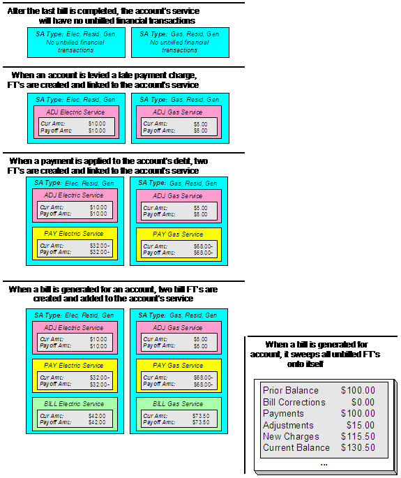

O diagrama a seguir mostra como as transações financeiras congeladas se acumulam entre faturas e são transferidas para a próxima fatura gerada para a conta (quando a fatura é concluída ). Este exemplo presume que:
Quando as transações financeiras congeladas se acumulam entre as faturas e são transferidas para a próxima fatura gerada para a conta, o resumo financeiro de uma fatura mostra o Saldo Anterior como o saldo final da fatura anterior do cliente, exibe Correções da Fatura em branco, mostra novos Pagamentos ou Ajustes e Cancelamentos criados desde a última fatura, as Novas Cobranças mostram transações financeiras da fatura que foram criadas após a criação da fatura e o Saldo Atual representa o valor total devido.
Quando qualquer tipo de transação financeira é congelado, ele afeta os saldos atuais e a pagar do acordo de serviço relacionado. Se você não deseja que os ajustes e segmentos da fatura afetem o saldo do cliente enquanto não aparecerem na próxima fatura do cliente, consulte Impedindo que Saldos do Acordo de Serviço e o Livro Razão Sejam Afetados até a Conclusão da Fatura .
Observe os saldos do resumo financeiros da fatura acima:
  • O Saldo Anterior é o saldo final da fatura anterior do cliente.
  • A parte de Correções da Fatura está em branco. Ela conterá um valor se você cancelar/refaturar um segmento da fatura que apareceu em uma fatura anterior.
  • A parte de Pagamentos mostra as transações financeiras de pagamento (tanto para novos pagamentos como para cancelamentos) que foram criados desde a última fatura.
  • A parte de Ajustes mostra as transações financeiras de ajuste (tanto para novos ajustes como para cancelamentos) que foram criadas desde a última fatura.
  • A parte de Novas Cobranças mostra as transações financeiras da fatura que foram criadas quando a fatura foi criada.
  • O Saldo Atual é o valor total da dívida.
