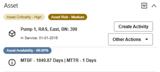

Área de Ativos
A área Ativo exibe as ações comuns que podem ser executadas para o ativo, as informações de ativo e local, além de insights para Seriedade do Ativo, Risco do Ativo e Disponibilidade do Ativo.
Exemplo de uma Área de Ativo.

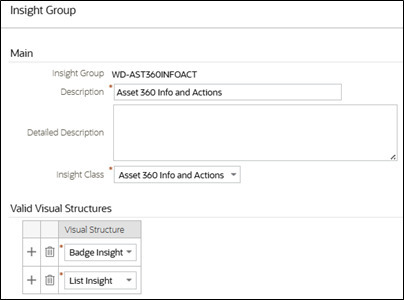

Grupo de Insights
Um grupo de insights é necessário para exibir Informações e Ações do Ativo, um selo de Criticidade do Ativo, um selo de Seriedade do Ativo e um insight de Disponibilidade do Ativo, incluindo as informações de Tempo Médio Entre Falhas (MTBF) e Tempo Médio para Restauração (MTTR).
Crie um novo grupo de insights para as Informações e Ações do Asset 360:
  • Classe de Insight: Informações e Ações do Asset 360
  • Estruturas Visuais Válidas:
    • Insight da Placa
    • Insight da Lista
Exemplo de um Grupo de Insights
Em seguida, adicione seus tipos de insight clicando em Editar na área Tipos de Insight Relacionados:

Insight sobre Informações e Ações do Ativo
Exemplo de Insight sobre Informações e Ações do Ativo
Os botões de ação comuns estão disponíveis usando o tipo de insight Informações e Ações do Asset 360. Nenhuma configuração adicional é necessária para exibir essas informações. Os botões e ações disponíveis são os seguintes:

Insight de Disponibilidade de Ativo
Exemplo de Insight de Disponibilidade de Ativo
O insight Disponibilidade de Ativo é um par de tipos de insight para exibir uma placa e uma lista. Exibe a porcentagem em que o ativo ficou operacional (ativo e em execução) durante a vida de Serviço/Instalação do ativo. Também exibe as informações Tempo Médio Entre Falhas e Tempo Médio de Restauração.
