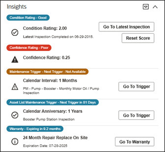

Área de Insights
A área de Insights mostra insights visuais para Notação da Condição, Classificação de Confiança, Acionador de Manutenção, Acionador de Manutenção da Lista de Ativos e Garantia. Cada insight inclui uma placa e todos, exceto Notação da Condição, mostram uma lista de ações comuns.
Exemplo de uma Área de Insights.

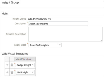

Grupo de Insights
Um grupo de insights é necessário para exibir os Insights desta área.
Crie um novo grupo de insights para os Insights do Asset 360:
  • Classe de Insight: Insights do Asset 360
  • Estruturas Visuais Válidas:
    • Insight da Placa
    • Insight da Lista
Exemplo de um Grupo de Insights

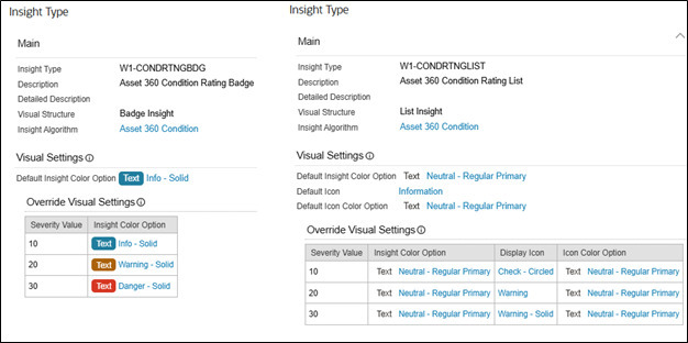

Exemplo de Tipo de Insight de Notação da Condição

Por padrão, o insight Notação da Condição é mostrado usando as Opções de Insight Padrão.
Por fim, siga as etapas para Configuração do Grupo e Parâmetros do Algoritmo para exibir o insight Notação da Condição com a descrição Substituir Definição Visual e Configuração do Grupo.

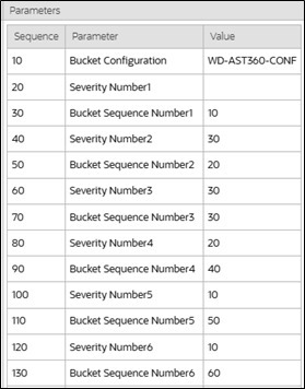

Depois que a configuração do grupo de Notação da Condição for configurada, edite o algoritmo Condição do Asset 360 (W1ASTCOND) para adicionar os novos valores de parâmetro do algoritmo:
  • Configuração do Grupo: a configuração do grupo criada acima
  • Número de Severidade 1-10: o Valor de Severidade de Substituição para o Número de Sequência de Grupo correspondente. Deixe em branco para usar a configuração visual padrão.
  • Número de Sequência do Grupo 1-10: números de sequência definidos nas Faixas de Valores do Grupo
Por exemplo, para exibir uma placa vermelha (valor de substituição = 30) para uma Notação da Condição Insatisfatória (número de sequência do valor do grupo):
  • Número de Severidade: 30
  • Número de Sequência do Grupo: 50
Exemplo de Valores de Severidade do Grupo

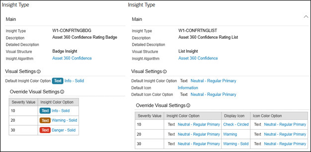

O insight de Classificação de Confiança inclui dois tipos: um selo e uma lista. Exibe a Pontuação de Classificação de Confiança, uma descrição (como definido na configuração do grupo) e a última inspeção do ativo:
Exemplo de Tipo de Insight de Classificação de Confiança

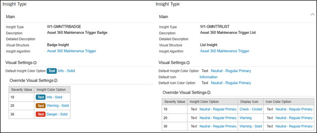

Exemplo de Tipo de Insight do Acionador de Manutenção

Por padrão, o insight do Acionador de Manutenção é mostrado usando as Opções de Insight Padrão.
Siga as etapas de Configuração do Grupo e Parâmetros do Algoritmo para exibir o insight Acionador de Manutenção com a descrição Substituir Definição Visual e Configuração do Grupo.

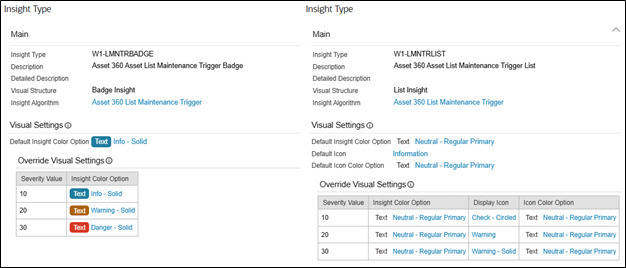

O insight Acionador de Manutenção da Lista de Ativos inclui dois tipos: uma placa e uma lista. Exibe as informações do próximo acionador, incluindo dias do acionador, tipo de acionador, detalhes do calendário e o modelo de ordem de serviço específico da localização do ativo associado.
Exemplo de Tipo de Insight do Acionador de Manutenção da Lista de Ativos

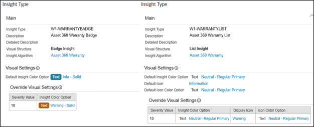

O insight de Garantia inclui dois tipos: uma placa e uma lista. Exibe a garantia ativa junto com os detalhes de tipo e data de expiração.
Exemplo de um Tipo de Insight de Garantia
